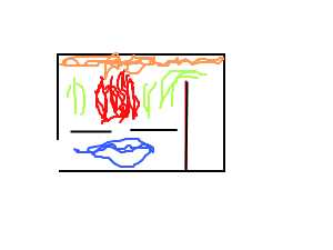

Горение в различных топливниках котлов
 Размер файла:  54.73 КБ
 Просмотров:  988 раз(а)

СообщениеДобавлено: Вс 19 Июнь 2011, 19:23 Ответить с цитатойВернуться к началу
Хочу определить свою позицию. Я не против сухого шва - мне эта идея кажется очень здравой. Далее мой дилетантское представление.
Когда в печи горит огонь - он же горит неравномерно по объему топки. Существуют несколько очагов горения. Там топливо сгорает более полно, темпратура выше. Соответсвенно газы образовавшиеся в этих очагах быстренько поднимаются под самый свод топки. В участках, расположенных рядом с очагами тоже происходят какие то химические и физические реакции окисления (но не столь полного, те.е там больше СО), выделение пиролизных газов , образование каких-то промежуточных продуктов горения и т.д. Все эти газы имеют более низкую тем-ру. И я допускаю (это ключевой момент), что в объеме топки совсем горячии газы от очагов и не очень горячии газы от участков рядом с очагами просто не успеваеют полностью смешаться. Поэтому существуют градиент сверху-вниз не только по температуре(наверху - самые горячие наверху) но и по химическому составу (наверху наиболее полностью сгоревшие). И это - всё объяснение.
На прилагаемом рисунке синим изображен холодный воздух,красным -очаг горения, оранжевым - очень горячие сильноокисленные газы от очага, зеленым - не очень горячии недоокисленные газы
Напрасный труд хуже пьянства!
 Размер файла:  5.17 КБ
 Просмотров:  22138 раз(а)
Сергей Михайлов
Сообщения: 173
СообщениеДобавлено: Вс 19 Июнь 2011, 19:31 Ответить с цитатойВернуться к началу
И это - всё объяснение?
Хотелось бы более развёрнутого объяснения Вашей позиции, интересно...
