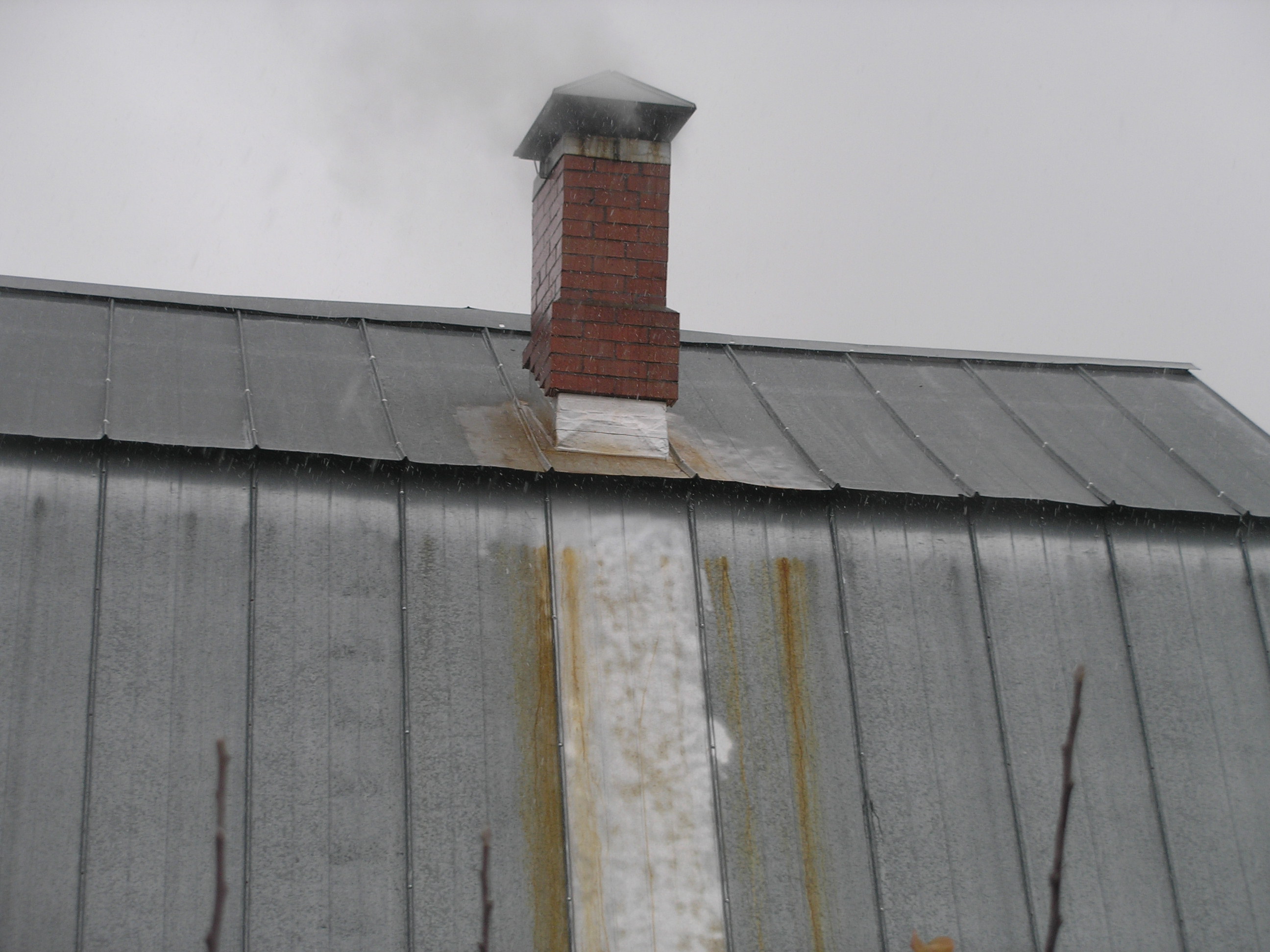

СообщениеДобавлено: Пн 21 Ноябрь 2011, 00:23 Ответить с цитатойВернуться к началу
месяц назад оранжевого не было.
вот как это выглядит.

СообщениеДобавлено: Пн 21 Ноябрь 2011, 07:21 Ответить с цитатойВернуться к началу
конденсат капает с колпака...
попробуйте топить, увеличив температуру отходящих газов или убрать колпак, заменив на зонтик, типа "наполеонка".
СообщениеДобавлено: Пн 21 Ноябрь 2011, 10:16 Ответить с цитатойВернуться к началу
Или использовать сухие дрова.
Возможно печь работает в тлеющем режиме.
Если встроенный котел для водяного отопления, то возможно выделения конденсата при запуске /прогреве/ системы отопления.
Конденсат - следствие, ищите причину.

[ убрать колпак, заменив на зонтик, типа "наполеонка".]
Егений , для новичка можно поподробней про" наполеонку "
Спасибо
Сообщения: 10147
СообщениеДобавлено: Пн 21 Ноябрь 2011, 17:55 Ответить с цитатойВернуться к началу
козырек на дымоход формы шляпы Наполеона

СообщениеДобавлено: Пн 21 Ноябрь 2011, 18:40 Ответить с цитатойВернуться к началу
А вы думаете с новым колпаком всё исчезнет. просто в печке стоит бак с антафризом и конденсат некуда не денется. я просто думал либо увеличить высоту этого колпака или сложить кирпичный дымник. И если можно ещё вопрос вы не знаете нет ли какой химии что бы это отереть?

Евгений , спасибо . Сдесь нет острых граней - поэтому не капает , или лучше обдувается , просушивается .
Сообщения: 10147
СообщениеДобавлено: Пн 21 Ноябрь 2011, 19:38 Ответить с цитатойВернуться к началу
..и проветривает и меньше конденсирует ...

СообщениеДобавлено: Пн 21 Ноябрь 2011, 21:19 Ответить с цитатойВернуться к началу
Как вариант можно сделать на уже существующем у вас пирамидальном оголовке несложный тюнинг - конденсатоуловитель. Приклепываем желоб снизу по периметру пирамиды - собираем стекающий конденсат. На сколько меcяцев/лет/литров конденсата хватит такого желоба - вопрос конечно интересный, надо пробовать. )

СообщениеДобавлено: Пн 21 Ноябрь 2011, 23:03 Ответить с цитатойВернуться к началу
Павел спасибо хороший совет. я примерно так сегодня и подумал сделать просто закрепить там профиль, как для гипсокартона используют. но это решит только часть проблемы т.к конденсат течёт и по самой трубе. А вот как от него избавиться в ней это огромная проблема. т.к камин с конвекцией воздуха и нагревательным баком.

Гарик писал(а):
..конденсат течёт и по самой трубе. А вот как от него избавиться в ней это огромная проблема. т.к камин с конвекцией воздуха и нагревательным баком.
Может как-то подшаманить саму трубу.. Изловчиться и встроить в ней внутри на определенной высоте конденсатоотвод или конденсатоприемник.. Высота встраивания - где, предположительно, происходит переход от еще теплой внутренней поверхности к уже холодной, на которой возникает зимой точка росы. Встроить - это либо вывесить холодную часть трубы и пересобрать средний кусок ее вместе с желобом и отводком, либо сверху всунуть собранный желоб и как-то в трубе его закрепить вплотную и герметично (и, может и отводок не понадобится, так как , возможно, вода из желоба будет испаряться под нагревом от дыма, а оставаться будет только сажа). Может быть, имеет смысл и огильзовать одновременно эту верхнюю холодную часть трубы изнутри, чтобы конденсат не пропитывал кирпич. Может быть, сделать съемную, вытаскиваемую из трубы, гильзу нужной высоты (даже до верха) с желобом внизу, чтобы можно было делать чистку его иногда.

СообщениеДобавлено: Вт 22 Ноябрь 2011, 12:37 Ответить с цитатойВернуться к началу
Ваш отопительный агрегат - в студию. Иногда проще дополнительно подогреть ДГ в трубе, чем заниматься борьбой с отводом конденсата.

СообщениеДобавлено: Вт 22 Ноябрь 2011, 15:11 Ответить с цитатойВернуться к началу
Конденсат , если оставить все как есть, за один отопительный сезон- при кирпичной трубе без гильзы, может пропитать её насквозь, и тогда останется один вариант-переделка. Из опыта- ППР пропитанную конденсатом облицевали плиткой, через пол-года затирка в швах пожелтела.
СообщениеДобавлено: Вт 22 Ноябрь 2011, 17:47 Ответить с цитатойВернуться к началу
Высота между кладкой и колпаком мала-ветерок дым не прихватывает.Кладка выполнена без извести наверно.Часть влаги норм.кладка поглощает.Сам знаешь с синтетической рубашке неприятно.Можно сделать кирпичную шапочку.

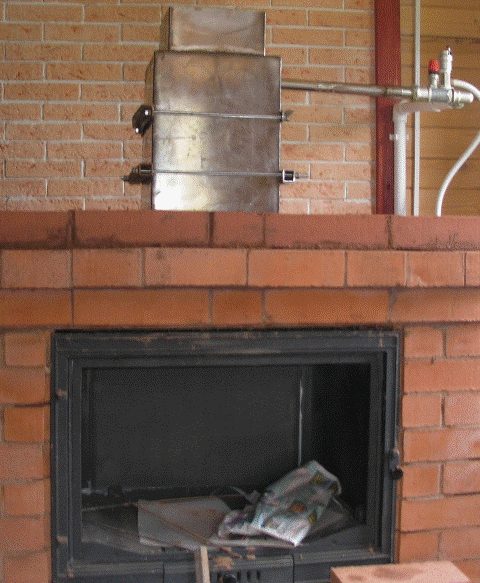

Гарик
Зарегистрирован: Пн 14 Ноябрь 2011, 00:48
Сообщения: 8
СообщениеДобавлено: Вт 22 Ноябрь 2011, 23:17 Ответить с цитатойВернуться к началу
1 фото. вот он сам бак из нержавейки 3 мм в нём антифриз. Расположен на чугунной топке, прямой огонь на него не касается он прикрыт чугунной крышей топки.
