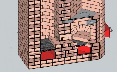

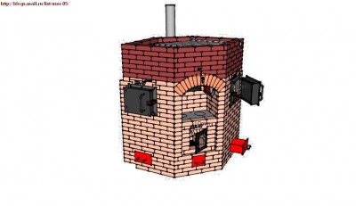

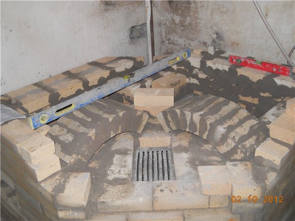

Где-то полгода назад родилась идея сделать угловую пиролизную печь полностью из кирпича. Она места мало занимает, стоит в углу и аккумулирует в себе тепло. Подготовил техдокументацию, нашел человека, которому нужна такая печь. Он делал, а я консультировал в процессе изготовления. Как оказалось тандем удался и родил дитеныша, которого не стыдно показать на людях.
Отзывы ползитивные.

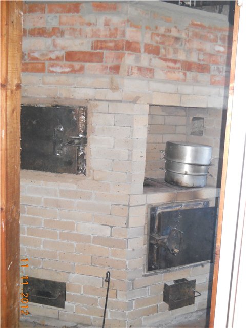

Выкладываю хронологию событий, которая появилась на одном из форумов.
Хронология...

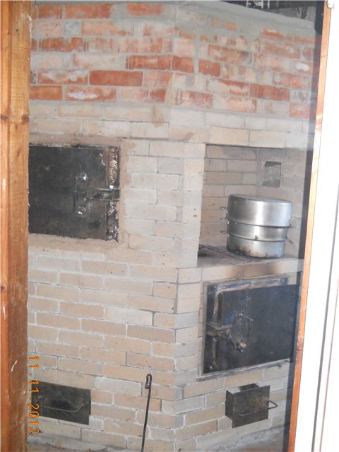

Пятница 20:00.
Пришвартовались на "станции". За бортом +4. Внутри +11.
С нами двое детей, поэтому разогрев происходил в ультра-форсажном режиме - на 70% загруженная дровами топочная камера + объемная пачка бумаги.
Осмотр бункеров показал, что стенки мокрые, мощные капли на плитах перекрытия, с дверок - течет...
В 21:15 к нам приехала хорошая знакомая - теплолюбивый человек, который не выносит холода.
Первая фраза - "Ого, как тепло!"
23:40 в комнатах +19 +20. В кухне > +35. Все готовы обнажиться до исподнего.
0:40 всех отправляем по койкам. Подкидываю объемное полено акации и иду спать.
Суббота. 07:00. В топочной камере все прогорело. Печь - огонь.
9:00 на 20% подгружаю бункеры.
Начались "игры" с зольниками. Особо поиграться не удалось. Печь не стала ждать (мы постоянно отвлекались на потусторонние проблемы) и без особой помпезности вышла на пиролиз.
21:00. На 30% загружен всего один бункер.
Ужинаем и под телевизор поочередно отрубаемся.
Воскресенье 7:00.
Все прогорело. В доме +21. Печь - огонь.
НОЧЬЮ НЕ ВСТАВАЛ!

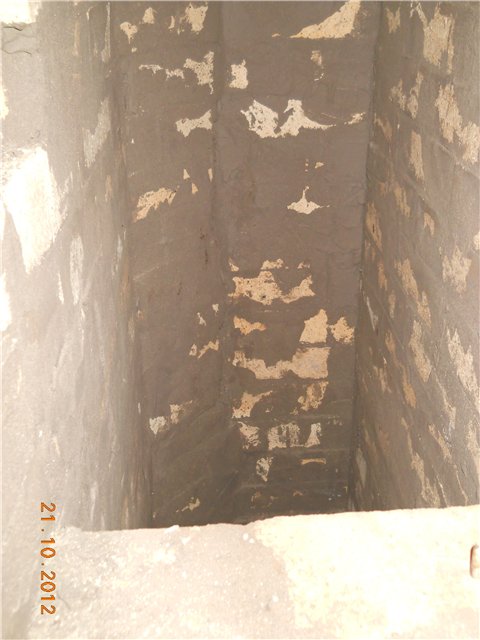

Теперь о том, о чем не поведал автор, о неточностях в теории проекта, о недосказанном и неведомом ранее.
1. Ну вот почему автор скромно рассказывал, что расчетная температура жидкости на выходе из теплообменника +85 ? Почему он так застраховался? Ведь в реалиях все гораздо приятнее: +95 +100 держится в течении 6 часов при работе только одного бункера. Правда пришлось немного поиграться с количеством воздуха, поступающим в бункер. Но это всего 20 минут и всего один раз. Зато выставив щель = 5 мм., за 6 часов комнаты основательно прогрелись и далее всю ночь все спали максимум в майках. Мне было жарко.
2. Ну вот почему автор скромно умолчал, что при загрузке одного бункера всего на 30% печь работает без дополнительного участия часов 8-10. И почему автор лишил нас почетной обязанности рубить дрова? Почему их достаточно просто распилить бензопилой на поленья диаметром 25-30 см и длинной 50 см, а потом просто зафуговать их в бункер и забыть...
3. Мне катастрофически непонятно почему вода в ковшике, который стоит на варочной поверхности закипает через 2 минуты? Почему верхняя точка огня от пиролиза находится в 7-10 см. снизу от поверхности? Где наша суета с правильной расстановкой дров под сковородкой? Почему автор лишил нас этого?
4. Больше всего я переживаю за психику детей! Почему автор так спроектировал конструкцию печи, что все входящие (а ходоков было не мало) вместо "Здравствуйте" говорят одно и тоже - "НИ @УЯ СЕБЕ ЖАРА!" Такая, скрытая, особенность конструкции печи приводит всех местных жителей в замешательство и они теряют возможность мыслить адекватно. Они инстинктивно изумляются матерно!
5. Почему автор лишил нас еще одного увлекательного занятия - вставать ночью каждые 2-2.5 часа и по 20-40 минут растапливать остывший котел? Почему это 3,5 тонны огненно-горячего кирпича мгновенно воспламеняют довольно сырую древесину за 3 минуты при помощи пары листиков бумаги? Я даже не слежу за окончанием процесса - затолкал полено, скомкал пару-тройку газет, закинул их в камеру, закрыл дверку и ушел.
6. Что я должен ответить жене на ее удовлетворенное мурлыканье: мол в соседней с печью комнате (ванне) не просто тепло, а очень тепло. Там кафель на стене теплый. Там, простите, на горшок садиться приятно! Что это за недокументированные возможности? Как с теперь с этим жить?
Я топотю ножками и требую ответ на вопрос - КАКОЙ ВИСКИ Я ДОЛЖЕН ПОСТАВИТЬ АВТОРУ?
Юрий! Браво! Я Вас поздравляю! Чертовски удачный проект - печь превзошла все ожидания!
Что бы предотвратить возможную критику сразу скажу самый веский аргумент - это именно то, что нам хотелось!
Дымок из трубы беленький, без копоти.
Печь в 3D измерении
сама печь
 Размер файла:  56.63 КБ
 Просмотров:  1391 раз(а)
процесс кладки
 Размер файла:  66.76 КБ
 Просмотров:  1362 раз(а)

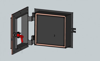

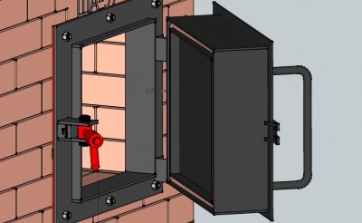

Согласно п 3 вышеизложеного (Загрузочные дверцы абсолютно плотные. Единственно....) надо к этому подходить очень аккуратно. А то как всегда: Да закрывал я!!!! А идея очень понравилась, но всё же применительно к котлам. Хотя это мнение может не совпадать с мнением общественности Razz .

Выкладываю рисунки дверей, которые были установлены на печи. Конструктивно они так выполнены. Двери устанавливаются на проем и крепятся с помощью анкерных болтов. между рамой двери и стенкой асбокартон. Изнутри рама двери, между кирпичом и листом герметизируется асбошнуром.
