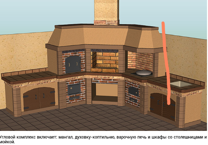

Добрый день! Корректирую проблему. Фундамент, крыша сделаны. Размеры беседки 5х4 м. Размеры углового комплекса мангал/хлебная печь/казан/мойка 2,5х2,6 плюс стенка в длинную стену. Общее представление о комплексе обрисовал, нужна проработка проекта и реализация в натуре.
Куликов Андрей
Сообщения: 1059
СообщениеДобавлено: Вт 25 Февраль 2014, 17:08 Ответить с цитатойВернуться к началу
Можно так,только мойку добавить.

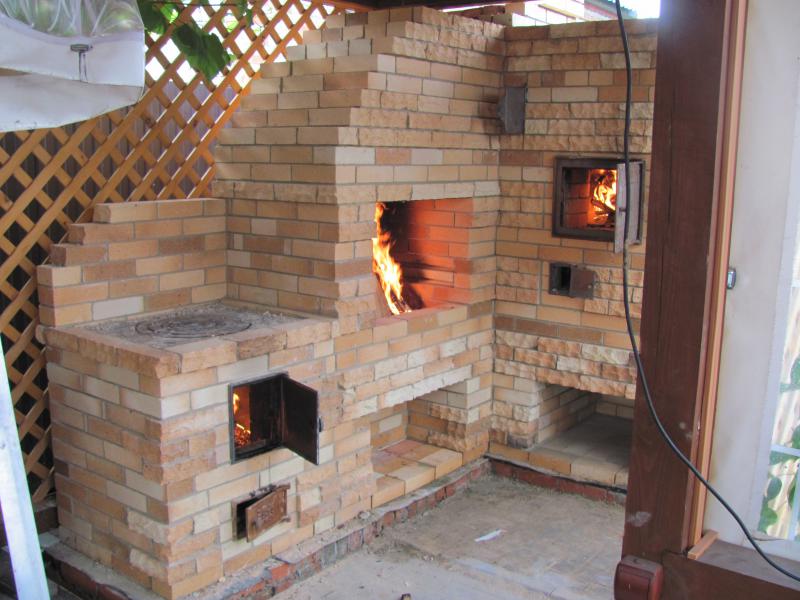

Куликов Андрей
Сообщения: 1059
СообщениеДобавлено: Ср 26 Февраль 2014, 19:19 Ответить с цитатойВернуться к началу
Можно так
