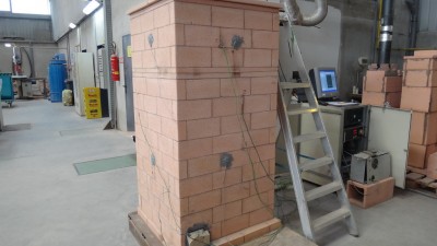

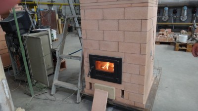

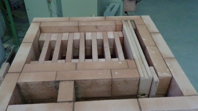

Весной этого года группа представителей от Товарищества "Правильные печи" посетили семинар по применению шамотных изделий одного из ведущих производителей в Германии. См. тему.
В продолжение сотрудничества с компанией "Вольфсхойер Тонверке ГмбХ & Ko. КГ" (Германия) была достигнута договоренность о проведение независимых испытаний конструкции печи, которая чаще всего строится печниками Товарищества. Представители Товарищества "Правильные печи" подготавливают проект печи, согласовывают его изготовление из шамотных элементов завода и производят сборку на заводе.
После сушки печи проводятся испытания по методике, определенной европейскими нормами в различных конфигурационных дополнениях и изменениях конструкции печи. Для этого печь сделана в варианте "трансформера".
Проект печи был согласован и одобрен в товариществе печников, а исполнен печниками А.Замашка и П.Замашка.
Вот что получилось.
Печь по принципу построения - двухярусный колпак с изменением подачи воздуха на горение:
*возможность закрыть/открыть подачу воздуха под верхнюю шамотную решетку и в нижнюю треть топки;
*наличие непрерывной щели в 3 см, соединяющей топливник и широкий канал, с возможностью ее закрытия;
*отверстия для подачи ВВ с фасада печи и с боку;
*возможность снятия верхней шамотной решетки и ее трансформации
*возможность открытия/закрытия подачи воздуха под колосник (ПВ)
*возможность закрытия колосника полностью без подачи воздуха
Испытания проводятся согласно стандарта DIN EN 15250
Испытуемая печь
 Размер файла:  204.58 КБ
 Просмотров:  1431 раз(а)

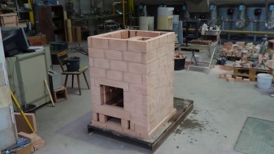

Вид на испытуемую печь сзади
 Размер файла:  197.54 КБ
 Просмотров:  1407 раз(а)
СообщениеДобавлено: Пн 22 Июль 2013, 23:10 Ответить с цитатойВернуться к началу

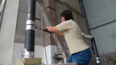

Установка датчиков:
температурных:
- согласно карты расположения датчиков температура снималась в ходе испытаний и после на остывание массива с внешней поверхности печи, так и внутренних датчиков
- так же измерялась температура отходящих газов на входе в трубу (самый нижний на фото)
Установлен в трубу датчик снятия разряжения в самой трубе. По нормам испытаний оно должно быть в пределах 12 Па +/-2
Датчик забора дымовых газов газоанализатором установлен в трубе.
Датчик измерения сажи и взвешенных частиц в газах на выходе из печи (закручивает мастер завода) так же в трубе.
Установка датчиков
 Размер файла:  187.65 КБ
 Просмотров:  1620 раз(а)

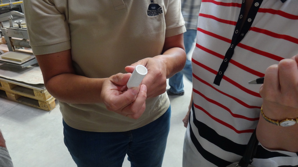

Измерение выбросов твердых частиц происходит путем отсасывания газов из трубы через фильтр (см. вложение)
Затем этот фильтр сушится и взвешивается.
Разница весов и есть результат, к прошедшему за это время объему газов, которое так же измеряется.
*таблицы и графики готовятся, поскольку по нашей просьбе проводятся еще три дополнительных теста, пока же постараюсь пояснить суть испытаний
Фильтр -колпачок для измерения выбросов твердых частиц
 Размер файла:  180.4 КБ
 Просмотров:  1249 раз(а)

Второй вопрос. А что печка (облицовка) сложена на ребро? Почему?
Александр Дроганов
СообщениеДобавлено: Ср 24 Июль 2013, 09:11 Ответить с цитатойВернуться к началу
Скажем так, это внутренний контур печи под дальнейшую отделку или плитами или кирпичом.

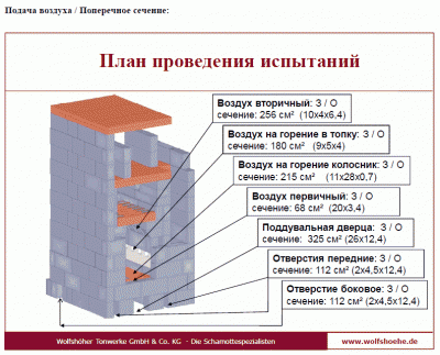

СообщениеДобавлено: Чт 25 Июль 2013, 14:15 Ответить с цитатойВернуться к началу

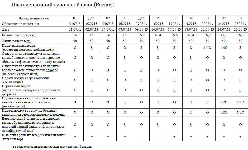

Разберем каналы и обозначения, а так же их размеры в печи.
*З/О - обозначения состояния (закрыто/открыто)
1/2 - открыто на половину
1/4 - открыто на четверть
Наладка печи не производилась, а испытывалась как есть.
План проведения испытаний
 Размер файла:  39.25 КБ
 Просмотров:  1732 раз(а)
План печи с каналами
 Размер файла:  57.02 КБ
 Просмотров:  2782 раз(а)

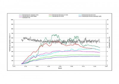

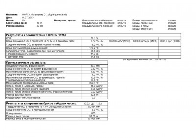

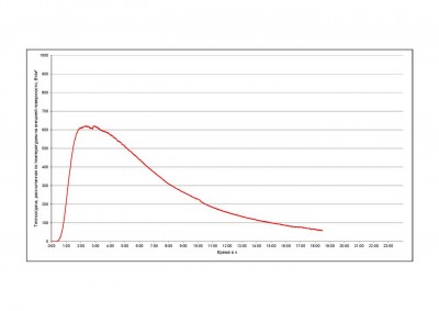

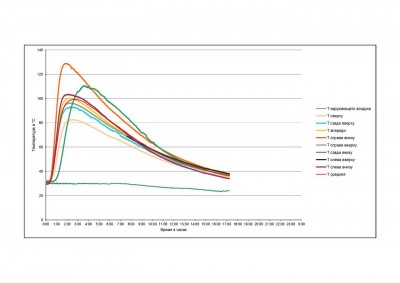

СообщениеДобавлено: Чт 25 Июль 2013, 15:35 Ответить с цитатойВернуться к началу

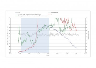

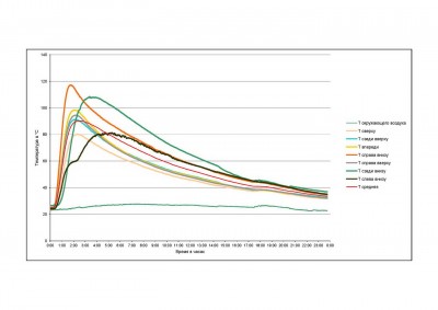

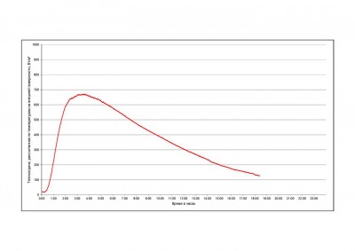

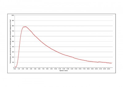

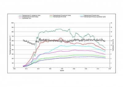

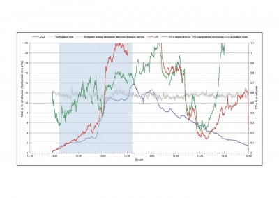

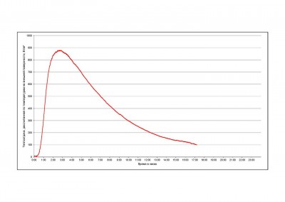

Вот теперь во всеоружии мы подошли к результатам испытаний.
Каждый отчет состоит из 5 страниц:
1 - сводная таблица по ГА и выбросы твердых частиц
2 - графики %% содержания СО2, СО и их пересчет
3 - графики температур печи во время топки
4 - общие графики температур поверхности печи во времени
5 - теплоотдача печи за период
В приложение испытание 01 от 01.07.2013
*базовый вариант печи
- открыты отверстия подачи ВВ спереди и сбоку
- открыто поддувало
- открыт колосник
- открыта щель для дымовых газов
- присутствует верхняя шамотная решетка
- подача воздуха в нижнюю треть топки закрыта
1
 Размер файла:  294.52 КБ
 Просмотров:  1594 раз(а)
2
 Размер файла:  196.68 КБ
 Просмотров:  1400 раз(а)
3
 Размер файла:  210.12 КБ
 Просмотров:  1409 раз(а)
4
 Размер файла:  132.41 КБ
 Просмотров:  1396 раз(а)

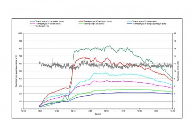

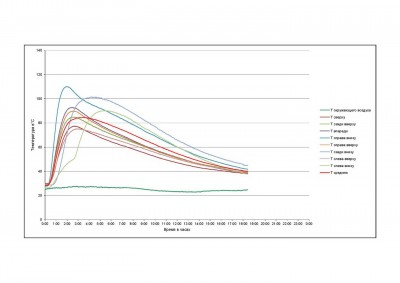

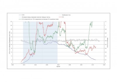

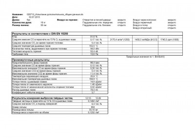

СообщениеДобавлено: Чт 25 Июль 2013, 16:04 Ответить с цитатойВернуться к началу

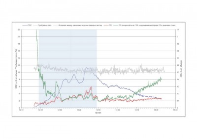

Испытание Дополнительное от 02.07.2013
*печь переведена в подовое горение при наличие шамотной решетки (ШР) и щели для дымовых газов
1
 Размер файла:  268.91 КБ
 Просмотров:  1647 раз(а)

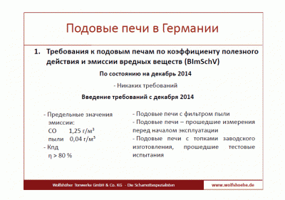

СообщениеДобавлено: Чт 25 Июль 2013, 20:33 Ответить с цитатойВернуться к началу

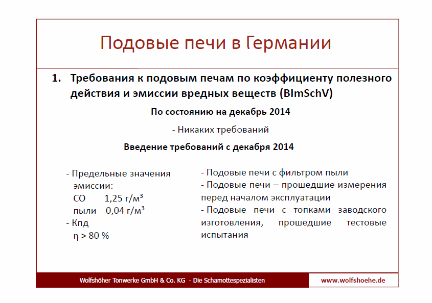

Для понимания предельных значений, которые в Германии регламентируются Федеральным постановлением о защите окружающей среды от воздействия экологически вредных выбросов (BimSchV).
1-й уровень: с момента вступления постановления в силу (23.03.2010 г.)
CO: 2.000 мг/м3
Пыль: 75 мг/м3
2-й уровень: с 1 января 2015 г.
CO: 1.250 мг/м3
Пыль: 40 мг/м3
Кпд > 80%
* Эмиссия СО определяется как среднее значение при номинальной тепловой
мощности за период между топками
* Эмиссия твёрдых частиц определяется как среднее значение за полчаса при
номинальной тепловой мощности (начало измерения через три минуты после
загрузки топлива) на основании VDI 2066 лист 1 или по сертифицированной
программе DINplus на основании VDI 2066 лист 1
* Определение кпд происходит при номинальной тепловой мощности по потерям
тепла с дымовыми газами и расходу топлива в соответствии с действующими
нормами
 Размер файла:  27.27 КБ
 Просмотров:  1443 раз(а)

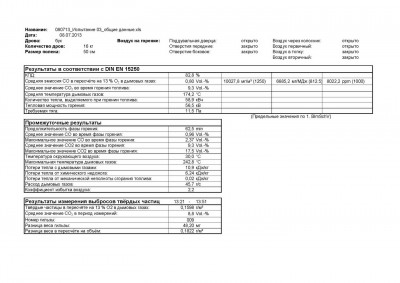

СообщениеДобавлено: Пт 26 Июль 2013, 09:45 Ответить с цитатойВернуться к началу

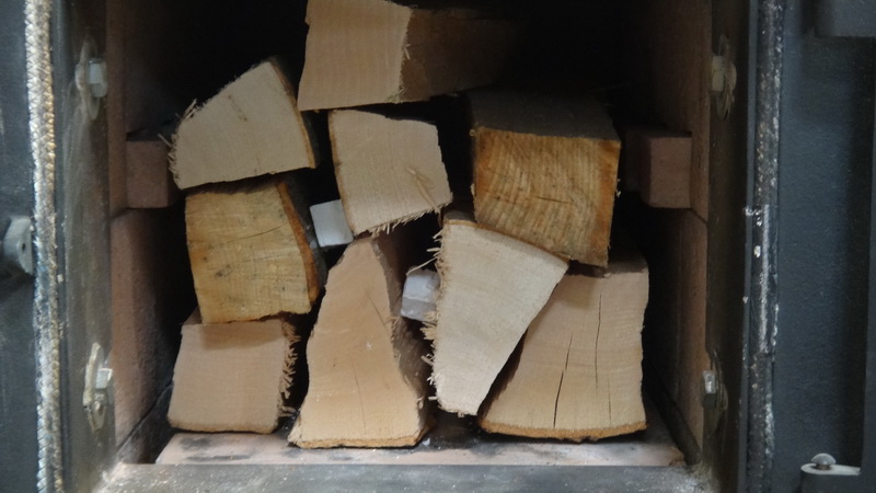

Лучше, если вопросы будут в теме ...
на трех замерах из 11 не было манипуляций с подачей воздуха или они выпали из публикации? Просто хотелось бы узнать о наиболее близкой к оптимальной комбинации по воздуху. Как я понял, на первых двух опытах не удалось достичь требуемых показателей по СО, или я не прав? Вроде бы по пыли вообще все замечательно, а вот по СО еще есть проблемы.
Во всех тестах никаких регулировок на печи не производилось. Выбирались положения только крайние - открыто/закрыто. В связи с этим по нашей просьбе и на основе анализа проведенных восьми испытаний будут проведены еще три, но с частичным закрытием поддувала и части отверстий подачи воздуха в топку. Об этом позже.
Тестовая закладка топлива - дрова одинакового "калибра" и длины. Никаких растопок и щепок нет.
Розжиг осуществляется поджигом сухого горючего (на фото белого цвета).
Второй тест значительно лучше первого, вы правы. По показаниям выбросов твердых частиц по действующим нормам превышение всего в два раза, по СО проходим. Хотя сейчас производители ориентируются уже на новые нормы. Давайте и мы будем на них же и ориентир держать.
Так вот, по новым нормам, первый тест вообще "ни в какие ворота":
СО - почти в 8 раз, ТЧ - в 6 раз.
Второй тест:
СО - почти в 2 раза, ТЧ - в 3 раза
*по избытку воздуха есть резерв на регулировку
Тестовая закладка топлива 16 кг
 Размер файла:  124.21 КБ
 Просмотров:  1367 раз(а)

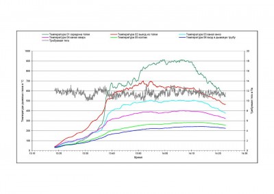

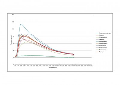

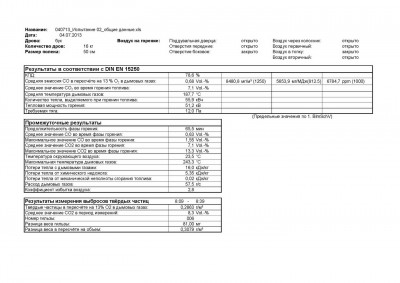

СообщениеДобавлено: Пт 26 Июль 2013, 18:44 Ответить с цитатойВернуться к началу
Испытание 02 от 04.07.2013
Является логическим продолжением испытания 01 с учетом уменьшения входного сечения подачи воздуха в канал ВВ, путем закрытия бокового отверстия.
*ВНИМАНИЕ изменился порядок сортировки испытаний (см. план)
1
 Размер файла:  263.92 КБ
 Просмотров:  1412 раз(а)

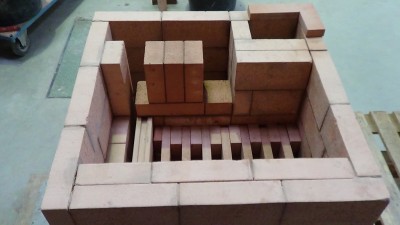

СообщениеДобавлено: Пт 26 Июль 2013, 19:21 Ответить с цитатойВернуться к началу
Хорошо бы на принципиальную схему печи взглянуть?

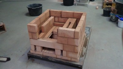

СообщениеДобавлено: Пт 26 Июль 2013, 19:36 Ответить с цитатойВернуться к началу
http://forum.stovemaster.ru/viewtopic.php?p=90001#90001
в приложение в живую ...
* на фото от 25.06.13 (7) щель, объединяющая топливник и широкий канал закрыта пластиной
 Размер файла:  166.23 КБ
 Просмотров:  1497 раз(а)
 Размер файла:  175.16 КБ
 Просмотров:  1518 раз(а)
 Размер файла:  200.12 КБ
 Просмотров:  1438 раз(а)

предполагаемая вами температура не достигает даже в топливнике Very Happy
и не только в тестовой печи Sad
*с выпуском в канал уточню по фото конструктива
 Размер файла:  172.11 КБ
 Просмотров:  1472 раз(а)
Александр Д
Зарегистрирован: Вс 6 Декабрь 2009, 18:50
Сообщения: 123
Регион: Боровичи
СообщениеДобавлено: Сб 27 Июль 2013, 08:04 Ответить с цитатойВернуться к началу
В топливнике нам надо гарантировано получить температуру 600 градусов Цельсия(чтобы сгорели все смолистые выделения), а вот в камере дожига минимум 830 градусов Цельсия и время (для прохождения реакции Н2О,+СО= СО2+Н2). Мне думается что столь плотный катализатор немного снижает температуру за счет отражения значительной части лучевого тепла. Или я не прав?
Александр Дроганов
СообщениеДобавлено: Сб 27 Июль 2013, 08:14 Ответить с цитатойВернуться к началу
Плотность верхней шамотной решетки 40/60 мм, что имеет меньший коэффициент сопротивления по сравнению с 60/60 мм
Впереди нас ждут тесты и без этой решетки. Оставим пока это предположение для будущего анализа. Будет что сравнивать ...

Испытание 03 от 08.07.2013
*печь трансформировалась в "обычную" - подача воздуха только через колосник (ПВ) и щель перед дверцей; шамотная решетка присутствует, щель для дымовых газов закрыта.
1
 Размер файла:  264.66 КБ
 Просмотров:  1480 раз(а)
2
3
4

Ivan20051
Сообщения: 362
Регион: Псков
СообщениеДобавлено: Сб 27 Июль 2013, 10:14 Ответить с цитатойВернуться к началу
Получается , что подача воздуха через щель перед дверцей и колосник с отсутствием сухой щели ( шва ) позволяет получить приемлемые результаты . У меня в доме 2 печи одна ОИК 21 в чистом виде была сделана 8 лет назад по порядовкам сайта Кузнецова и вторая печь с ХК ( как в Кузнецах ) с развитой системой подачи вторички . И как пользователю горение в оик 21 нравилось больше и дым светлее и температуры горения выше , отсюда и родилась моя не любовь ко вторичке . Просто может ее нужно оч. мало и в определенные фазы сгорания топлива .Но это сугубо личное мнение опыт наблюдения пользователя .
