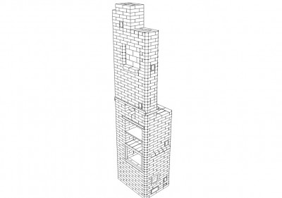

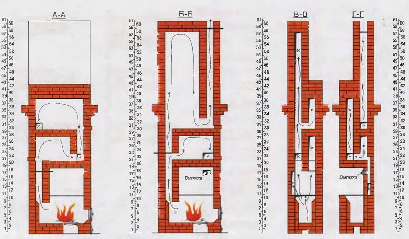

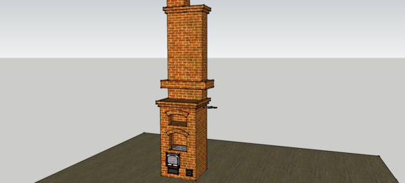

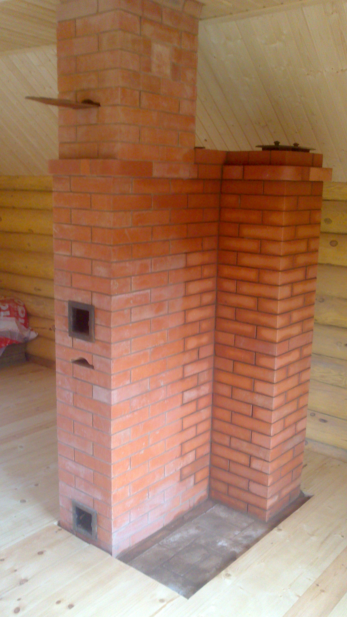

http://www.mukhin.ru/new_house/fireplaces_stoves_barbecue/41_two-storey_heating_and_cooking.html и конечно проект Овик 20 Солина http://forum.stovemaster.ru/viewtopic.php?t=3062&start=0&postdays=0&postorder=asc&highlight= Читал данные статьи зимой в поиске идеального и правильного варианта для отапительно-варочной печи типа ОВИКА но с духовкой и обогревом 2 этажа с одной топкой в низу.Дилемма только вот в чем один колпак или два в щите на 2 этажа ???

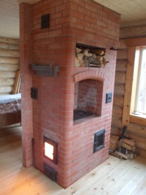

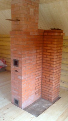

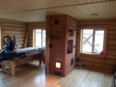

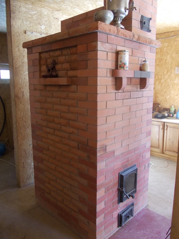

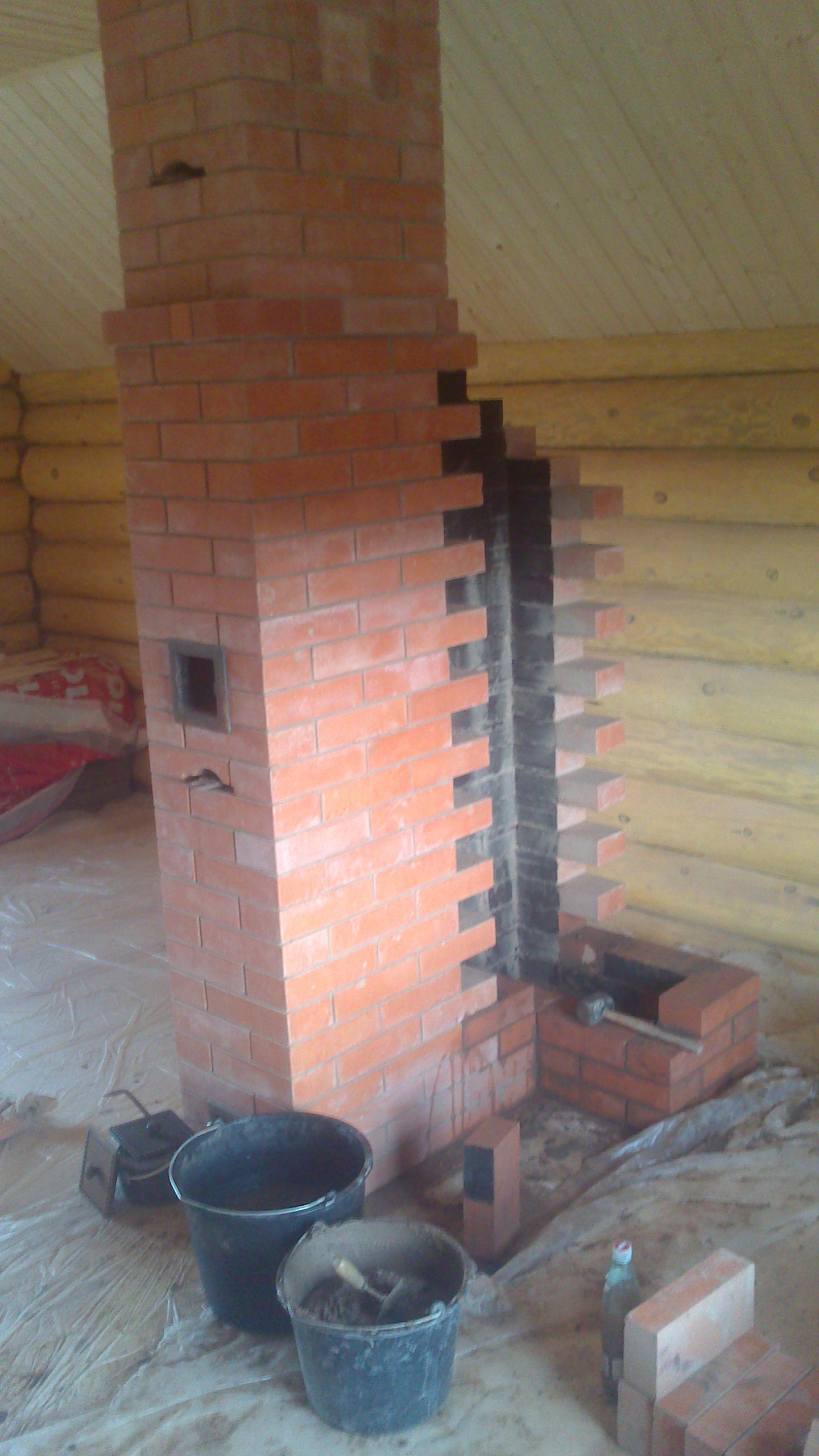

Весной строил овик с духовкой из кирпича бу с небольшим боровком в виде не большего колпачка для большего прогрева Smile

Наверное два колпака предпочтительнее будут
СообщениеДобавлено: Ср 2 Октябрь 2013, 22:42 Ответить с цитатойВернуться к началу
Я тоже за два !! Был недавно у друга по работе у него щит на 2 этаже одноколпаковый тепло идет как то пятнами запускается быстро конденсата нет . На форуме народ писал что при двух колпаках в щите возможен конденсат и выброс дыма через задвижки + греть надо отдельно от 1 этажа =это напрягает Confused
Confused ... а на уровне 17-го ряда фотки нет?, или порядовки... Smile
СообщениеДобавлено: Ср 2 Октябрь 2013, 23:10 Ответить с цитатойВернуться к началу
Нету ! там все просто Г -образные колпаки порядовка на стове посмотри место в топке духовка съела немного вот и все различие
СообщениеДобавлено: Чт 3 Октябрь 2013, 10:01 Ответить с цитатойВернуться к началу
И чего ты транзитных каналов боишся?... Не нужно топить 2ой этаж - не открываем задвижки и все... У меня же теще и просто прогретой топки было достаточно, а все ДГ отправляет на обогрев щитка... Очень удобно.
СообщениеДобавлено: Чт 3 Октябрь 2013, 10:31 Ответить с цитатойВернуться к началу
Наверное надо начать с задания и параметров 2 этажа.Утеплён,застеклён и тд.Для пмж или просто прогреть когда гости приезжают.Я за 2 колпака-пропорции примерно 1 к 2 сделать и у 2 колпака подвёртку в 2 ряда-так равномернее будет прогрев.

Я тоже за два !! Был недавно у друга по работе у него щит на 2 этаже одноколпаковый тепло идет как то пятнами...
Горячие ДГ пролетают через колпак по короткому пути. Уже неоднократно замечал. Потом Т стенок выравнивается кое-как. Неравномерность прогрева печки показывает ошибки проекта.

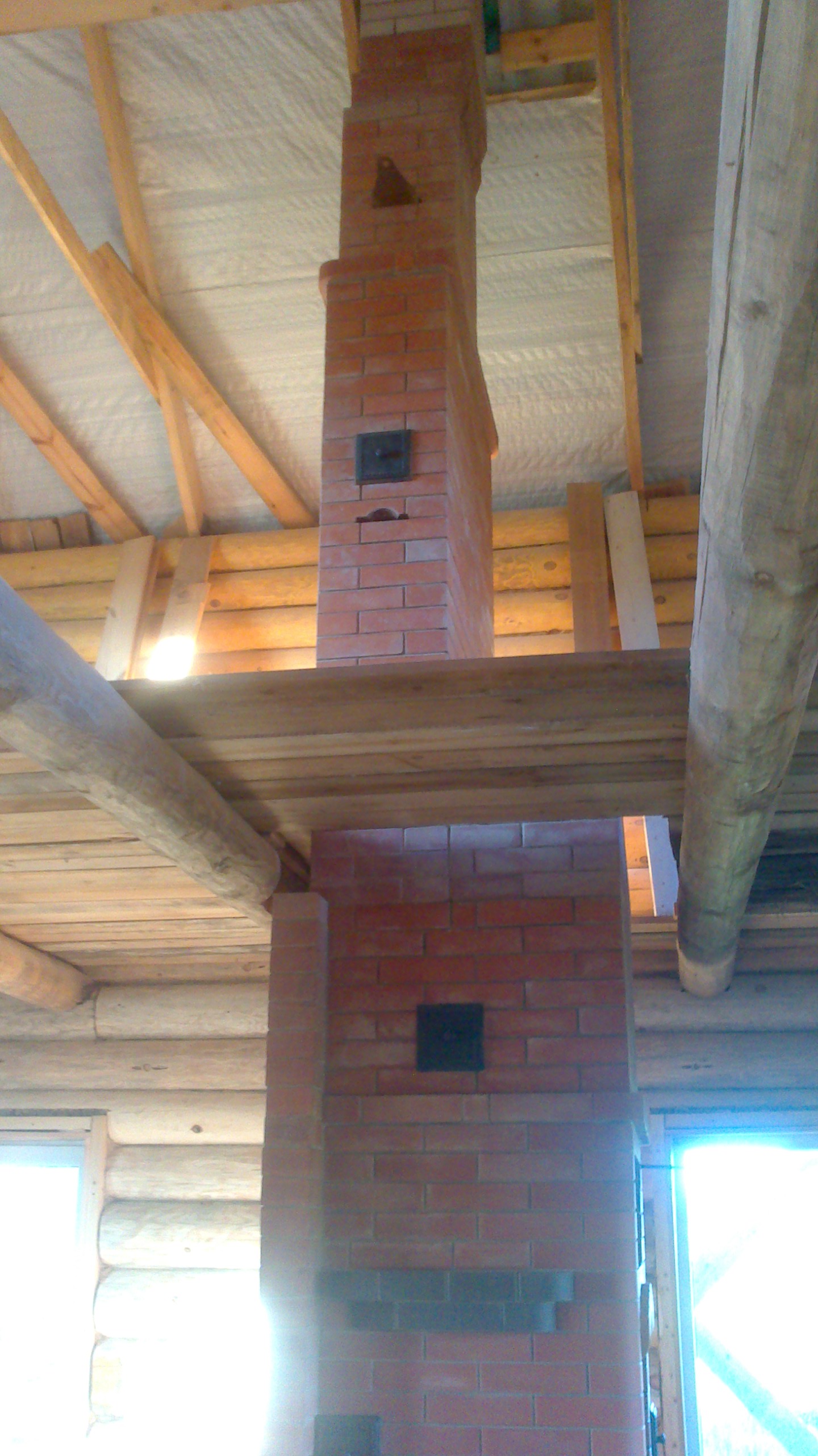

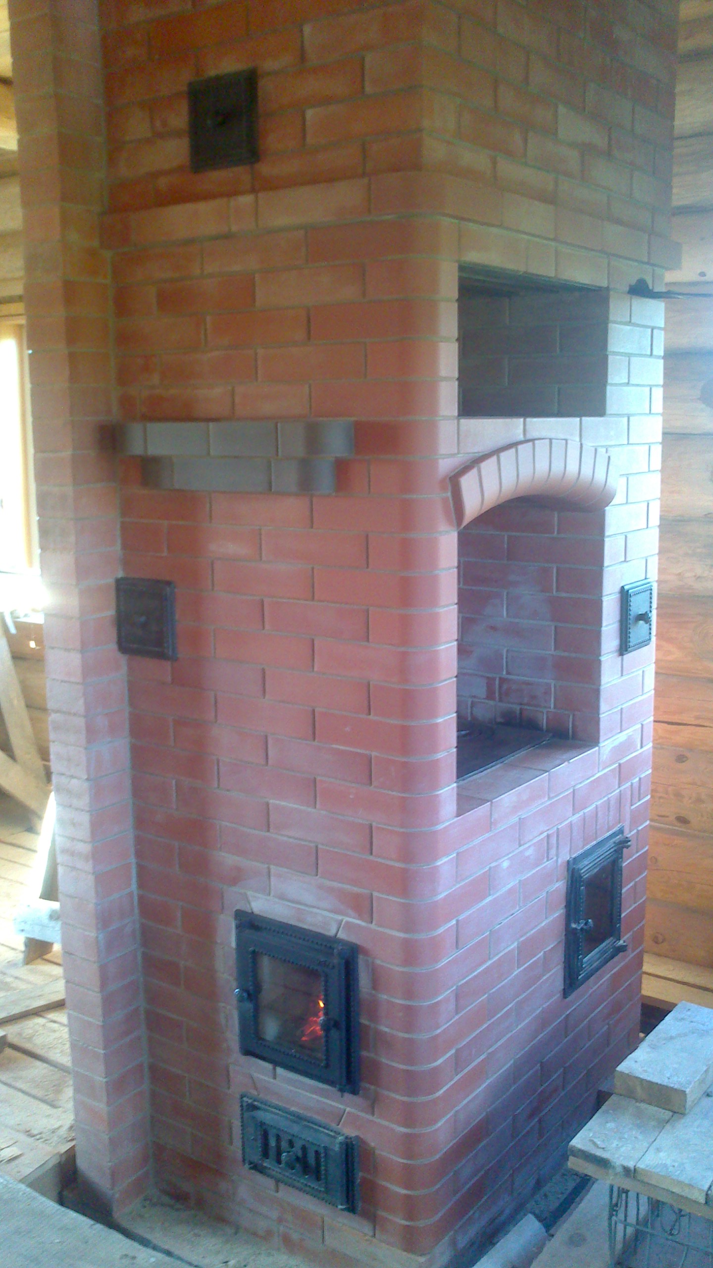

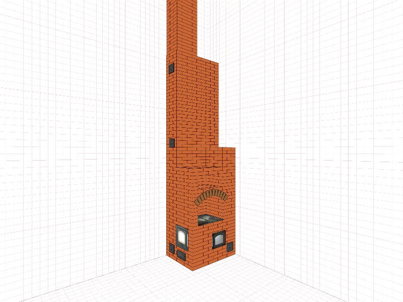

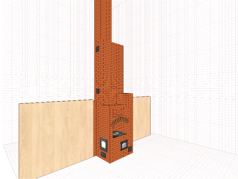

Владимир транзит боится заказчик которому в данный момент делаю такую печь -а я ищу весомые аргументы поэтому обратился к форому за советом что лучше и практичнейConfused Twisted Evil

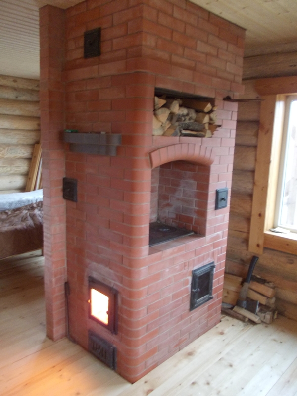

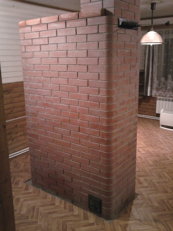

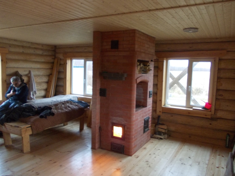

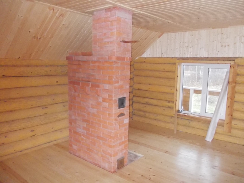

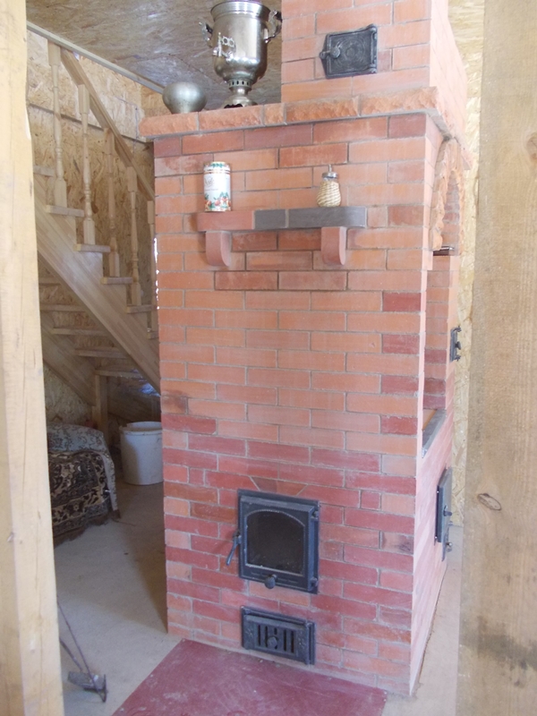

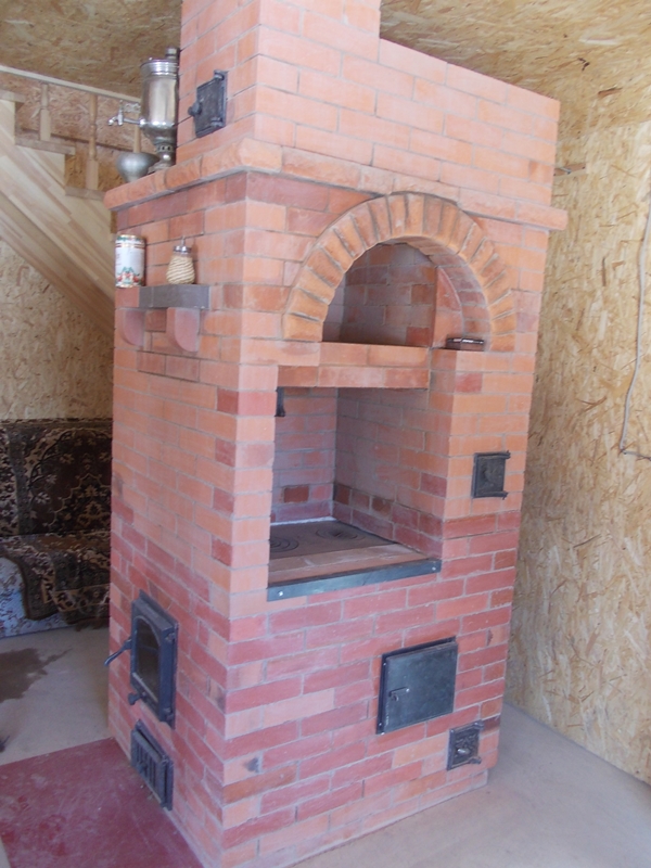

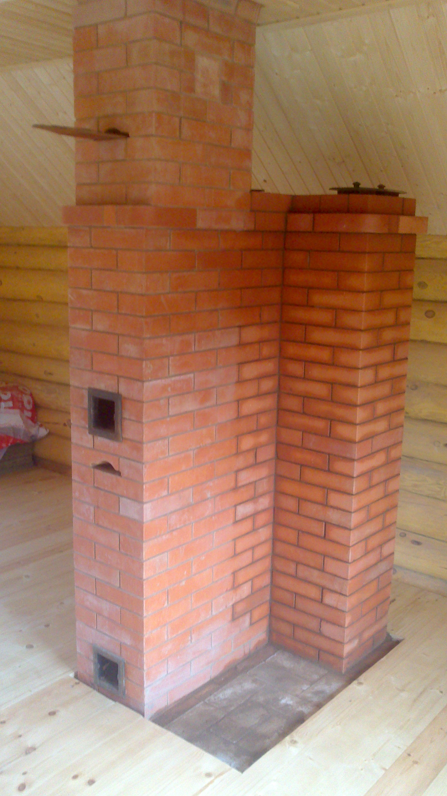

В прошлом году была построена печь в этом пришлось переделать на 2 этаже в щитке убрать 2 колпак оставить один так как он практически еле теплый в данный момент идет сушка.

Недавно дом был полностью доделан в утеплен печь выводил на режим . Вывод дурная конструкция игра всеми 3 задвижками + перегрев задний стенки тразитного канала ( микро трещины) +перекал плиты и ненужной опции духовки . Стенки на 2 этаже удалось нагреть до 40 спалил при этом большие количество дров . Лучше подключить буржуйку к щитку и приносить топливо эпизодически для обогрева 2 этажа .

С Наступившим -Алексей. Транзитный он и должен быть им. Тобиш -отдельный канал. а все пропускать через духовку -гробить духовку и красть Т. От этого и настил -перегревается.
Печь - это душа дома!!!
СообщениеДобавлено: Чт 1 Январь 2015, 18:18 Ответить с цитатойВернуться к началу
Спасибо !!!Предупреждали хотелось пощупать данный девайс самому в деле настил и духовка ненужные элементы отнимающие полезную температуру . Уболтал меня один человек ее построить видно без своих ГРАБЛЕЙ не как. Топливник печи работает на износ греет сначала 1 потом 2 ну или кому как надо.

Ну да, но как ни крути печь с своим независимым топливником всегда лучше уходит больше материала и работы но зато потом можешь топить какую хочешь на 1 или 2 этаже. Летом не очень удобно приготовил на плите еду а щиток на 2 греется Имхо
СообщениеДобавлено: Пт 2 Январь 2015, 10:58 Ответить с цитатойВернуться к началу
Алексей - топка с боковым хайлом (Смирнова) и выход транзитного канала с верха первого колпака печки первого этажа - решают почти все вопросы.
Последние твои недоработки - это футеровка лещадкой угла напротив хайла.
Плюсы - хайло можно перемещать с задней стенки топки до левой стенки ее. Тогда лещадка ставится по стенке колпака. Таким образом трубу можно даже над топочной дверкой ставить.
