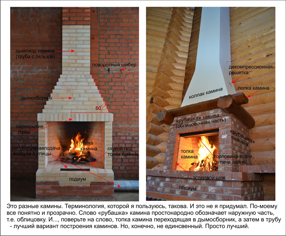

Всем привет! Вот хотел бы кое-что прояснить и подсказать по поводу каминов и вообще печного дела. Начнем с того, что порядовки каминов сделать (нарисовать) не так уж и просто. Если в печи все плоскостное, трехчетверки, половинки, чекушки, то в камине (если делать все по правилам) есть кирпичи на конус в 22.5 град., скосы, вставки по 20-40мм. Не говоря уже о том, что топки бывают с сужением к задней части, и этот угол может быть какой угодно. Соответсвенно и подрезание кирпича тоже может быть разным. Плюс к тому при смещении кирпича к передней части топки (так называемый зуб), требует восполнения этого смещения полосками шамота (25мм, 50мм, 75мм и т.д.) Все это теоретически нарисовать можно, но будет требовать множества пояснений. Поэтому так мало (И ОНИ ВСЕ АБСОЛЮТНО БЕСТОЛКОВЫЕ) порядовок каминных топок. Почему именно топок? Да потому, что наружку (рубашку камина) можно сделать какую угодно. А вот невежественная ошибка печников, в большинстве случаев, состоит в том, что на эту рубашку они водружают дымосборник камина, или же перевязывают кладку "рубашки" с дымосборником. А потом все трескается и разъезжается. Печное дело и каминное дело очень близко по сути, но имеет существенные различия. Я рассматриваю работы печников по печам противоточкам (финки), где дымок даже при закрытых дверках топок выходит наружу и сразу вижу недостатки конструкции. А причина проста. Печник не знает принципов работы каминов. Вот и всего-то. Печное дело и каминное идет нога в ногу, только параллельно. Хотите быть хорошим печником - изучайте и стройте камины. Хотите быть хорошим мастером по каминам - проектируйте и кладите печи. С кандачка ничего не получится, уверяю.
почему должно все трескаться и разъезжаться ? первый раз читаю такое.... опыта конечно у меня не много но что то сомневаюсь в этом утверждении...а на что в таком случае водружать дымосборник ? на топочную часть ? я например не только дымосбоник водружаю так еще и трубу... стоит слава Богу пока, не разехалось
Виталий Кострюков
Сообщения: 790
СообщениеДобавлено: Вс 3 Август 2014, 07:41 Ответить с цитатойВернуться к началу

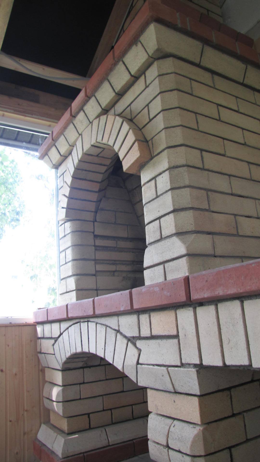

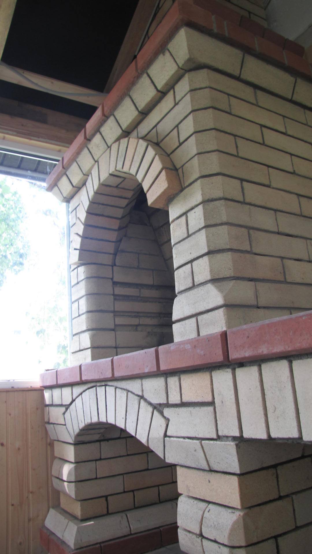

Вот как раз из-за не большого опыта у Вас такая самоуверенность. Сегодня прокатит, а завтра нет. Каждый камин, построенный руками (если Вы конечно не строите их "один в один"), имеют очень много нюансов и, как следствие, разные эксплуатационные особенности. Я насмотрелся множество разнообразных каминов "с ошибками", которые в последствии переделал. Но..., я же не настаиваю. Если Ваша технология "работает", то и хорошо. В дальнейшем что-либо измените в своих работах, а может и нет. Я тоже в 1994 году смеялся над каминами печника Рязанкина, которые он делал без дымосборника, пока самому не довелось (по техническим причинам) сделать колпак как в печах, вместо дымосборника. И камин работал без проблем. Но имея за плечами 20-ти летний опыт я учитывал особенности такой конструкции и все получилось как надо.
Вот в печах если нагрузить шамотное ядро (топочную часть печи) красным кирпичем (допустим в финской противоточке с хлебной камерой), что будет? В процессе эксплуатации шамот будет приподнимать верх печи и как следствие появятся трещины как в горизонтальных швах, так и в вертикальных. По этой же причине и в Русских печах перекрышу (лежанку) делают на уголках, чтобы свод не давил на перекрышу. В банных печах та же история. После камеры с закладкой делают перекрытие из шамота, затем теплоизоляционное одеяло из базальта, а затем перекрытие на уголках с тепловым зазором. А все потому, что Линейное расширение (правильнее лин. усадка) шамотного кирпича составляет 1% на длину тела при температуре 1350 град. по Цельсию. В топке, где температура составляет 650-750 град., каждый кирпичик будет расширяться в длинуна 1- 1.2 миллиметра. Дальше посчитать, думаю, Вам не составит труда. Даже с учетом падения температуры приотдалении от основной точки горения дров. Вот и в камине топочная часть "дышит". Вопрос в том сколько и как заложить дров. Прилагаю фото камина, сделанного "по печному" Ничего нового, все как обычно....[/img]

Вот еще фото этого же камина. Он конечно же без футеровки, но принцип ошибок тот же.[/img]

Еще фото.

Ну и вот еще одно фото. Я их не сохраняю, но перерьте на слово, мне таких изысков присылают по почте очень много. А ведь это строят печники.

мне тоже кажется теперь что мы не совсем поняли друг друга... то что топочная часть дышит это я понимаю... и как раз поэтому делаю ее отдельной от рубашки на которую опирается дымосбоник с трубой... не понимаю что там может потрескаться.... мне даже как то довелось топить один из построенных мною каминов в течении 6 часов - ни одной трещенки...

Наверное действительно недопонимание вышло. Но я все равно буду стоять на своем мнении, ибо все возможные камины (арочные, с лучковым перекрытием топки, на шпильках- "шашлык", на уголках), а так же с различными формами топок я изучил досконально и недостатки тех, или иных конструкций, знаю не по наслышке. К "гуру" каминостроения себя не отношу, но опыта по каминам предостаточно.
"Расстрескать" можно любой камин, любого мастера. Да же самого КРУТОГО. Про печи скажу тоже самое. Вопрос лишь во времени и "умении". Не зарекайтесь по поводу трещин в каминах и печах. Это физика, и говорить о том, что в ваших изделиях не бывает трещин - выдавать желаемое за действительное.
