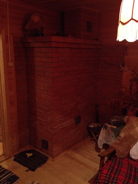

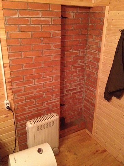

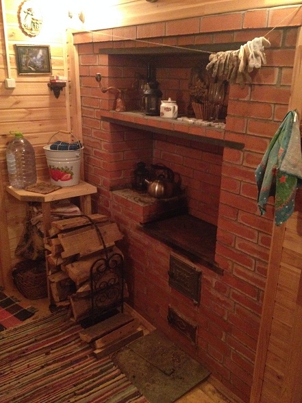

Уважаемые Мастера, и Любители!
Есть отопительная-варочная печь, типо шведки.
Фото печи приложу следом...обходил печь против часовой стрелки...комната (задвижки)...кухня (варочная плита)...комната (массив печи).
Печка одноканальная канальная, с 2-я полноценными оборотами.
Есть желание, подключить к печи со стороны комнаты, где осоновной греющий массив, каминную топку, или легкий камин создать.
Как считаете, реально ли это и как сделать это наиболее правильно?

СообщениеДобавлено: Чт 9 Январь 2014, 11:02 Ответить с цитатойВернуться к началу
Только если вверху ближе к выходу. по сути к трубе уже .(Чет у вашей шведки ни распушки , ни разделок?)

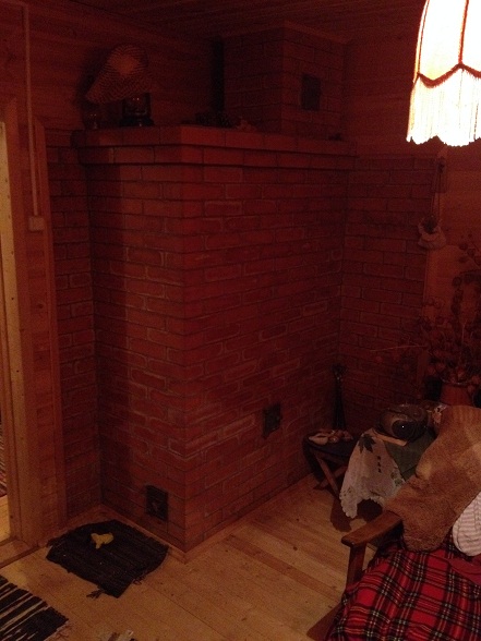

СообщениеДобавлено: Чт 9 Январь 2014, 11:12 Ответить с цитатойВернуться к началу
Схема движения газов

СообщениеДобавлено: Чт 9 Январь 2014, 11:27 Ответить с цитатойВернуться к началу
во где ваш зеленый "п.х." можно и подключать вашу буржуйку. с любой стороны где есть возможность конечно.Я так понимаю чтоб можно было спать лечь по приезду вечером ибо сама кирпичная печь долго нагревается? Smile

СообщениеДобавлено: Чт 9 Январь 2014, 11:42 Ответить с цитатойВернуться к началу
под верхней задвижкой нижнию прямого хода отавлять закрытой но тогда сам щеток грется не будет

СообщениеДобавлено: Чт 9 Январь 2014, 11:51 Ответить с цитатойВернуться к началу
internet_pechnik писал(а):
Только если вверху ближе к выходу. по сути к трубе уже.
правильный совет. иначе если охладить газы - получите конденсат в трубе со всеми последствиями.

СообщениеДобавлено: Чт 9 Январь 2014, 12:37 Ответить с цитатойВернуться к началу
Распушки нет, но даже при самой сильной нагрузке на печь, это когда зеркало (зеркало печи в смысле) Smile , разогрето до 70, труба на уровне прочистки имеет температуру не более 30.
Разделки везде есть - в длинну кирпича. (250мм)

Андрей Печкин
Зарегистрирован: Пт 21 Июнь 2013, 15:56
Сообщения: 200
СообщениеДобавлено: Чт 9 Январь 2014, 12:43 Ответить с цитатойВернуться к началу
Скорее, для красоты, хочется у огня иногда посидеть...
А справится ли труба (пять) с двумя одновременными очагами?
И если можете, расскажите поподробнее, сам процесс "врубки" в прямую часть дымохода...
Как раствор лучше выкрашивать? он типо шамотного...твердый.

СообщениеДобавлено: Чт 9 Январь 2014, 13:13 Ответить с цитатойВернуться к началу
врезаться просто но раствор один выкрошить не получиться придется пожертвовать пару керпечей один придется раскрошить зубилом или по возможности перфоратор в крошку а дальше поймете исходя из размера трубы

Если уж подключать буржуйку к КП, то глупо не использовать ее (КП) хотя бы частично в качестве КАТ (кирпичный аккумулятор тепла). Здесь важны мощность МП (топки) и температура выходящих газов. У современных МП (отопительных или печей каминов) эта температура в пределах 350-400 градусов. Что бы избежать вонючего конденсата главное обеспечить температуру газов на входе в дымовую трубу не ниже 150 град. Т. е. выделяемую теплоту, связанную с падением температуры как минимум 200 град. можно и нужно утилизировать. Не могу точно сказать, потянет ли, если подключить в подъемный (надо сопоставлять характеристики МП и длину задействуемых каналов КП, но в этом случае подключать надо выше верхнего уровня топочной дверки). А вот подключить в верхнюю часть опускного канала - без проблем. Но в обоих случаях обязательна заслонка прямого (летнего) хода между опускным каналом и выходом в дымоход.

тогда можно подключить с лева в подьемный канал топка выход из топки у них под зеленой стрелкой назад бросать не будет тогда и задействуем щиток единственое буржуйки не нравятся у них сажа крупней видимо происходит не полное згорание топлива поправте меня пожалуйста обьясните пограмотней из личного опыта ездил на ремонт печь похожия также подключили но через 2 недели тяга пропала когда приехал увидел на трубе сетка из проволки от птиц у прежних хозяев она стояла всю жизнь а новые когда подключили буржуйку сатенулась сажей сетку выкинул тяга появилась
