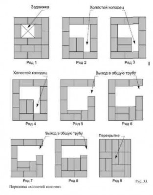

Если верить "старым" печникам, а они "зуб" дают, что портал камина можно пристроить к любой трубе или щитку при помощи "Холостого колодца".
Порядовка "Холостого колодца".

А вот что о нем говорит С.П. Михалов!
"Неудовлетворительная тяга каминов - явление более чем обычное. В одном из домов я наткнулся на интересное изобретение - «холостой колодец». По свидетельству домовладельца, его камин, оснащенный этим «холостым колодцем», обладал прекрасной тягой. Обычно верхняя граница топки каминов черная и закопченная, этот же камин был идеально чистым. Возможно, в литературе описан секрет стимуляции каминной тяги «холостой колодец», но я его никогда не встречал. Познакомился с ним только на личном опыте и передаю его вам."
"Немаловажно еще и то, что «холостой колодец» прекрасно справлялся со своей задачей - отнюдь не в каминной прямой, как стрела, трубе, а в общем дымовом канале с домашней печкой, который на своем дальнейшем пути имел еще несколько прямоугольных поворотов. Этот вариант для камина, как известно, самый малоподходящий. Однако тяга у камина с «холостым колодцем» была прекрасной. Об этом с удивлением говорил и хозяин дома, и его гости."
Выделено мной.
