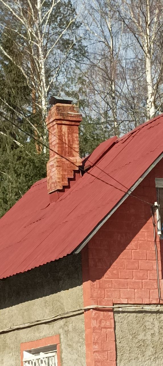

СообщениеДобавлено: Пн 20 Март 2023, 21:15 Ответить с цитатойВернуться к началу
До 2003 года в СНиПе был прямой запрет на установку любых зонтов и дефлекторов на трубы и все было понятно. Теперь как то мутно ...
В СНиП 55 о зонтах ничего не говорилось. В СНиП 62 сказали, что надо зонты. В СНиП 75 запретили. А теперь сказали надо, но надо "по-правильному"...
Речь, видимо, идет об обледенении. У меня был широкий высокий зонт - он обледенел (правда топил в тот год мокрятиной). Опустил зонт с 20см до 10см - стало хорошо. А потом сделал маленький зонтик и совсем забыл о льде.
Этот вопрос никто, кроме самих печников и трубочистов не решит. Нужно районирование. Даже местные МСЧ возиться не будут. Ясно, что на юге проблем со льдом вообще нет. В еврозоне проблемы только при в котлах и буржуйках медленного горения. А вот в Сибири...
Примеры см.
https://clck.ru/33pfBN
прим.
для сокращения ссылок использован ресурс https://clck.ru/
