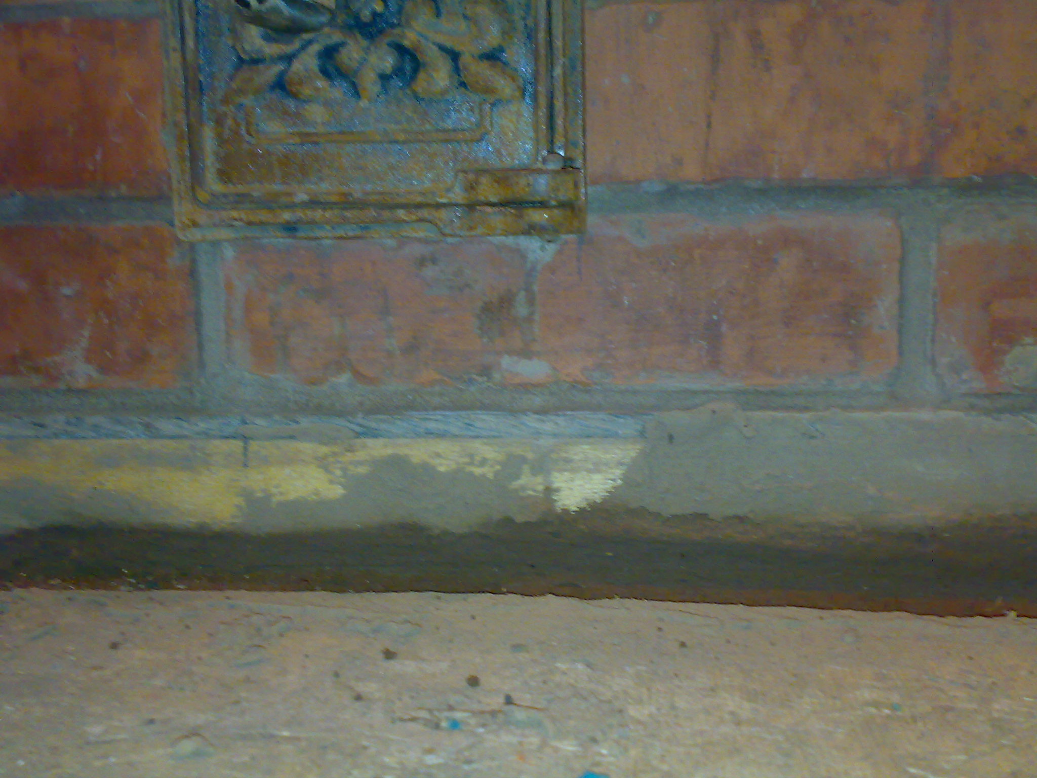

Всем здравствуйте! закончил Экономку,все супер,тяга зверская.Пробные протопки показали дрова горят как паяльная лампа,правда протопил палками от старого забора и парой брусочков.во время второй протопки приоткрыл и заглянул в ближайшую к топке прочистку Shocked ,там пламя из за перевала топки и за подвертку,а дно печи один ряд Crying or Very sad .Под печью лист плоского шифера и три наката бруса сотки(так припобнял иудлиннил фундамент,Что делать?ПОМОГИТЕ советом,если возможно что то предпринять.

лещадкой шамотной проложить низ где огонь идет. Толщиной 40мм.

почему именно 40мм и как правильно на глину или по другому? мне мысль пришла застелить все дно базальтовым иглопробивным матом 10 мм,а поверх глиняно-керамзитный раствор.

как правильно изготовить лещадку?

Три ряда кладки должно быть, а не один. Загорится обязательно, и не когда- нибудь в далёком будущем, а скоро. Sad И лещадка не поможет. rtfm Если есть возможность частично разобрать, не трогая топливник, и доложить низ до трёх рядов, то это может спасти. А зольник у Вас тоже на 1-м ряду? Если так, то лучше разбирать всё. Embarassed

Нет зольник на втором ряду

В крайнем случае, умудриться и выложить низ дымоходов суперизолом, толщиной 3 см, и сверху слой глиняного раствора потощее, пару см. толщиной...

СообщениеДобавлено: Чт 4 Декабрь 2014, 00:59 Ответить с цитатойВернуться к началу
а подвести фундамент под печь,както возможно?

Вынимать брусья по очереди, и закладывать кирпич? Вам виднее...
Суперизол- материал такой, теплопроводность очень низкая у него.

Продаётся листами, свиду похож на ГВЛ, но намного мягче, пилится очень легко...Толщина разная бывает, я работал с 3 см. Не дешёвый весьма...

обдумываю возможность подливки бетона под печь,кто нибудь подобное делал?

Если по дымовым каналам 2 ряда докладывать, то и подвёртки придётся поднять соответственно. Полезная площадь соответственно уменьшится.
Подвесить печь? Трубы да, а вот печь целиком? Как вариант, сверлишь отверстия в брусе впритык к кирпичу на всю ширину печки, в отверстия ломики, концы опереть расклинить. Ну и по одному бруску выковыривать. Выковырял, залил. Чистая теория, практически не представляю. Разбирай. У меня старая печь в доме, труба без распушки. Когда разбирал, весь проём обугленный, как не сгорели? Это 12 см и уже остывшие ДГ, а у тебя 7 см и пламя.

Загорается пол, сам не раз видел последствия, поэтому и советую переложить. Разбирать день, кирпич очистить- ещё два, новую класть дней 10...повторение- мать учения. А почему не теплушка, чем экономка лучше? По- моему наоборот, если интересно, могу на почту скинуть фото компактной теплушки, 1100 кирпичей. Razz

Шамотный кирпич пилится вдоль, кладется насухо.
Это самый дешевый вариант. Думаю его попробовать проще всего.
Будут перегреваться кирпичи 1го ряда - тогда думать дальше.
Можно даже и целыми заложить для проверки сначала. Достаточно под подверткой только, кирпича 3 положить.

Ромарио писал(а):
... ,там пламя из за перевала топки и за подвертку,а дно печи один ряд Crying or Very sad .Под печью лист плоского шифера и три наката бруса сотки(так припобнял иудлиннил фундамент,Что делать?ПОМОГИТЕ советом,если возможно что то предпринять.
Правильно -- вам уже сказали как
А неправильно -- лучший вариант из общих соображений:
вниз слой как можно более рыхлого теплостойкого материала, чтобы тепло не пропускал. А сверху на него металлический лист потолще -- чтобы размазывал тепло по как можно большей поверхности.
А ещё лучше -- повторить этот пирог несколько раз (бутерброд в 2-4-6 слоев)
Противопожарные правила вы нарушили
Бойтесь!
Владимир, Вы предлагаете нарастить толщину шамотом, у которого теплопроводность выше, чем у красного, странно... Twisted Evil И два ряда простого красного кирпича мало будет, испытано, горит и пол, и балки. СП чтить надо. Exclamation
СообщениеДобавлено: Чт 4 Декабрь 2014, 10:05 Ответить с цитатойВернуться к началу
Андрей, все просто. Шамот держит ИК излучение от огня, но до подвертки внизу колпака находятся достаточно холодные газы. Кирпич хорошо отдает тепло им. Сам остывает снизу. А сверху отражает.
Попробовать проще всего. Я ставлю лещадку на 2 ряда красного под хайлом.

А как же тогда стенки печи прогреваются через футеровку? В данной ситуации надо выкручиваться за счёт малой теплопроводности, сомнительно конечно, и геморой полный. Sad
