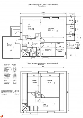

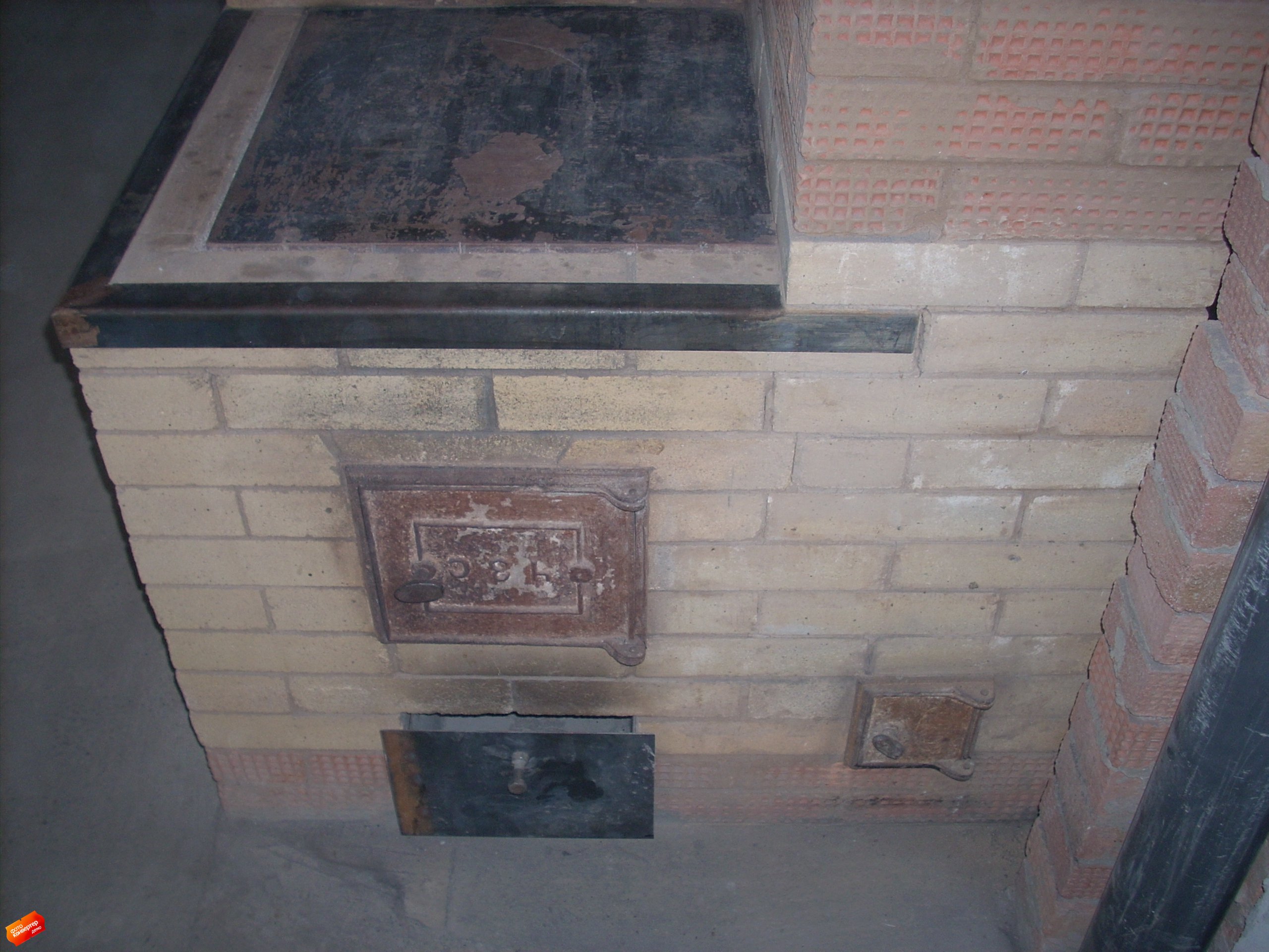

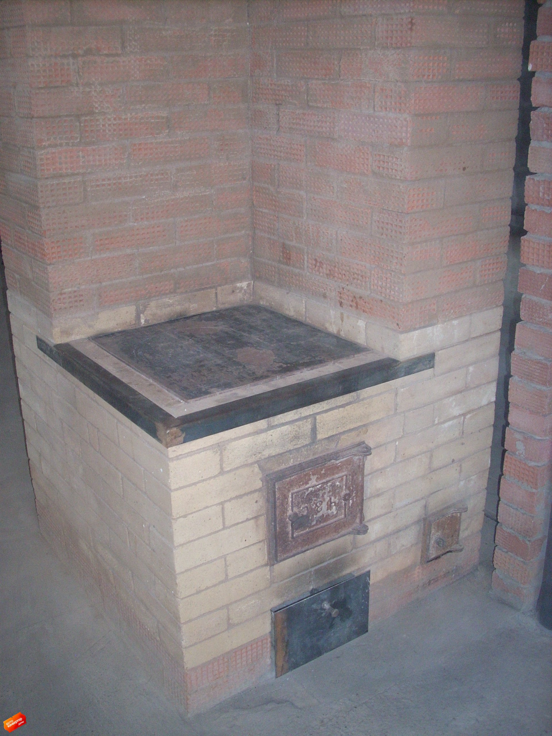

Уважаемые специалисты-печники укажите пожалуйста на мои ошибки при постройке печи с котлом ВО.
Исходные данные о доме и печи:
1 .Дом монолитный(керамзито-опилко-бетон)- 9х10м с мансардой. Общ пл.-140м2(положение печи понятно из прилагаемого чертежа)
2. Полы утеплены (100мм ППС)
3. Кровля утеплена (150мм мин. вата+фольгоизол) отделка-гипсокартон.
4. Стены: монолит-400мм+мин. плита+облицовка) Толщина-530мм.
5. Окна-пластик 70мм 3-х камерный стеклопакет-42мм.
6. Печь кирпичная 4х4 кирпича (надеюсь всё понятно из прилагаемых чертежей)
7. Разводка отопления по дому. Труба Ду50-стояк Ду40-остальное. Система гравитационная. Обьём воды в системе около 200 литров.
Вопросы:
1. Мне кажется не соблюдены пропорции (колосник, хайло, сечение дымового канала, перевал и т. д.) Подскажите? Уточните?
2. Мне кажется конструкция не оптимальна. Ложил сам (печника не нашёл). Подскажите ? Уточните?
3. Печь потребляет в сутки(при однократной топке) 25-30 кг угля при температуре на улице -20. Много это или нормально?
4. КПД печи низкий. При топке идёт чёрный дым. Подскажите. Летом хочу перекладывать полностью. Нужны дельные советы.
5. Мне кажется топливник слишком широк.
Если есть, что сказать, по делу, прошу написать по эл. почте golebcev@mail.ru Заранее очень признателен!

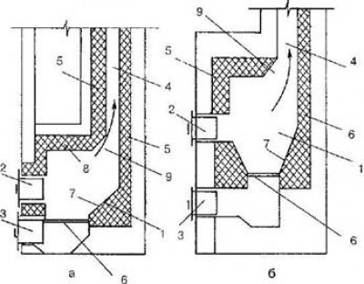

Вообще жесть пидээфки выкладывать. Чем джипег не угодил?
По существу - порелаксируйте на следующую картинку и сравните со своим топливником
- это касается первой пидээфки. Остальное можно и не рассматривать.

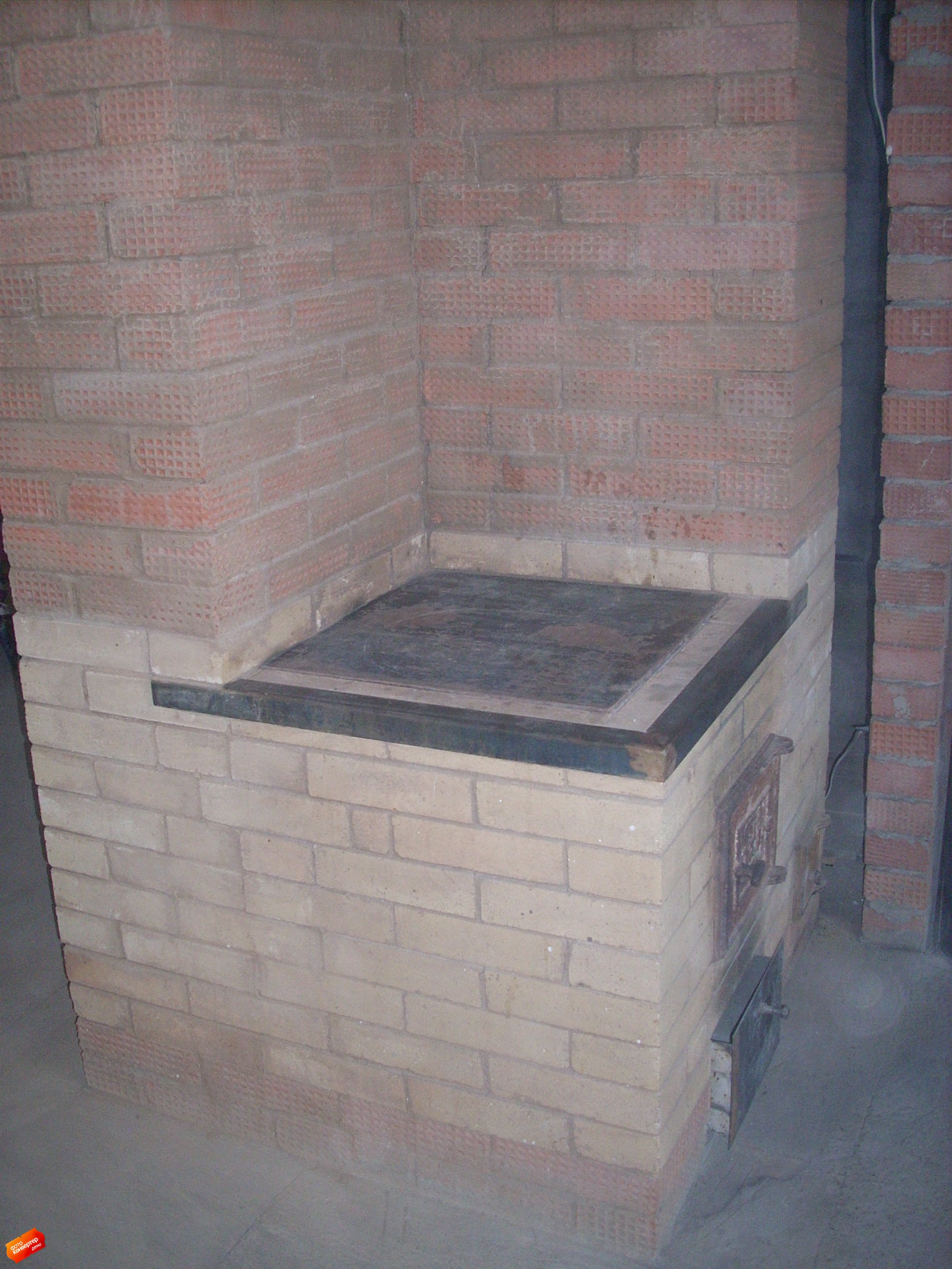

А зачем плита на печи ?она очень много на себя тепла забирает ,не разогревается топливник,
для подобного вида котла,(скелет),обычно шамотные ребра между трубами делают и перекрышу арочную, ну иприслушайтесь к совету Алексея, дайте пламени свободы. По утепоению дома, у Вас в отличии от многих заказчиков все грамотно.

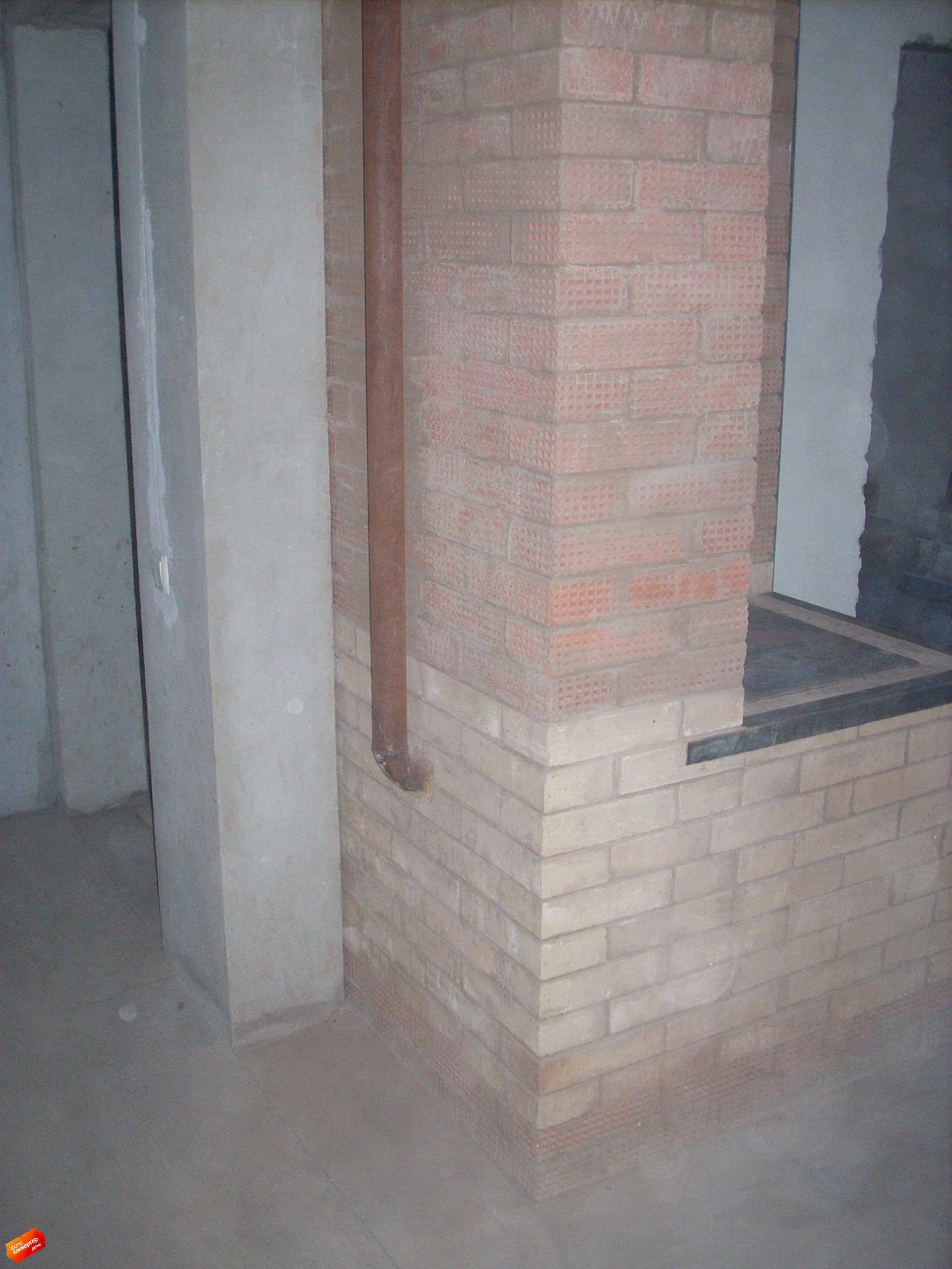

Нужны фото и желательно поэтапные фото построики сего девайса, тогда можно будет сказать точнее.

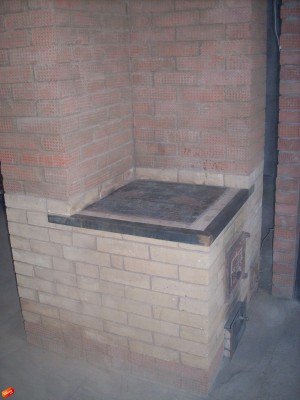

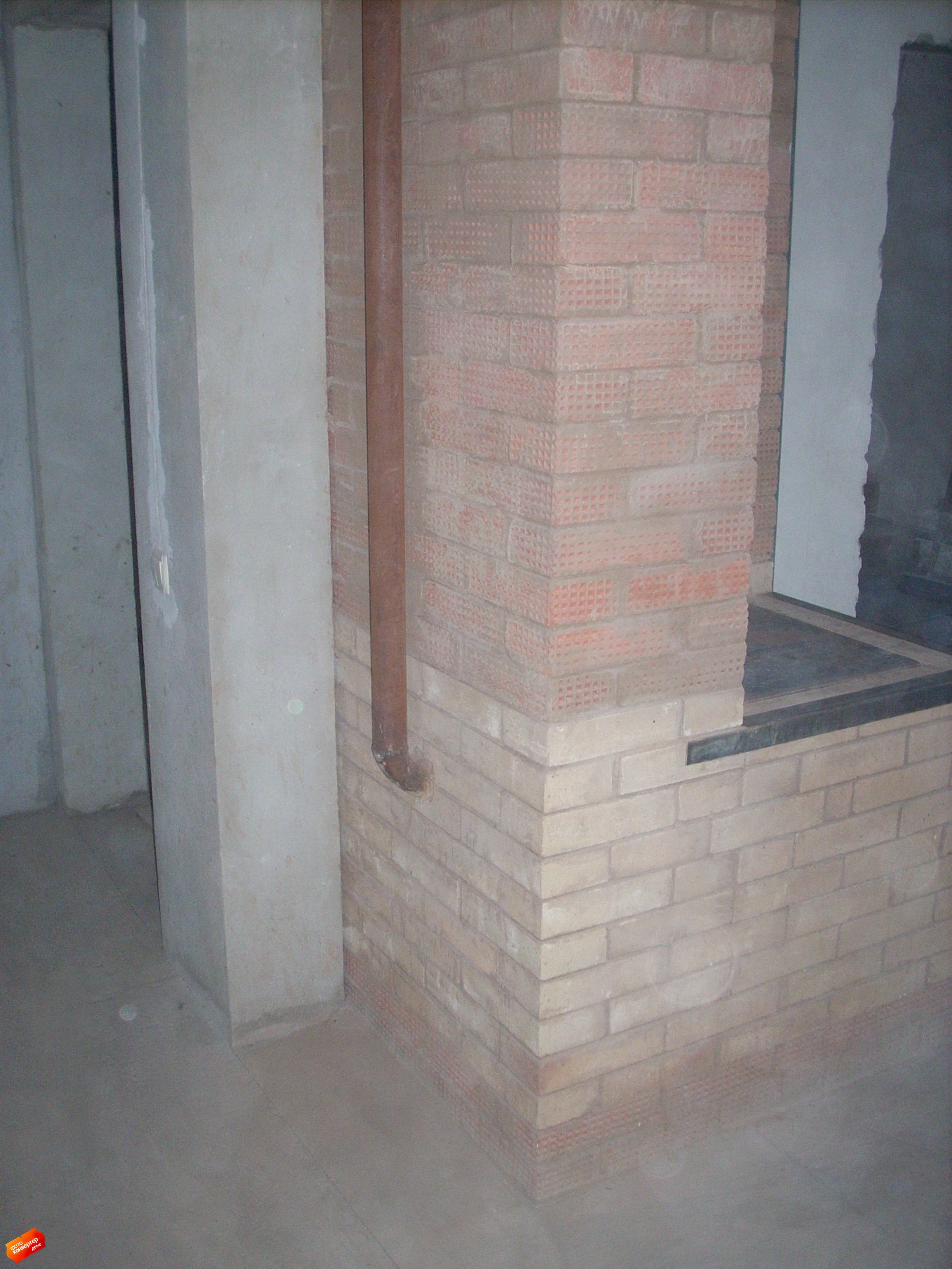

Вот фотографии и чертежи в LPG
 Размер файла:  668.23 КБ
 Просмотров:  1911 раз(а)
 Размер файла:  636.19 КБ
 Просмотров:  838 раз(а)
 Размер файла:  717.46 КБ
 Просмотров:  811 раз(а)
 Размер файла:  774.09 КБ
 Просмотров:  826 раз(а)
 Размер файла:  775.83 КБ
 Просмотров:  813 раз(а)

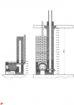

И ещё.
 Размер файла:  701.31 КБ
 Просмотров:  1143 раз(а)

СообщениеДобавлено: Пн 19 Январь 2015, 16:33 Ответить с цитатойВернуться к началу
Плита непосредственно над котлом -зло. Щиток при такой схеме будет греться, а котел не будет работать на полную. Для нормального сьема с такого котла, убрать плиту, наварить пластины на трубы на высоту дверок, сделать два колектора на уровне дна зольника, по бокам получатся опускные, собрать все в прямоточный щиток и в трубу.

Сергей! Вы сказали: "Плита непосредственно над котлом -зло. Щиток при такой схеме будет греться, а котел не будет работать на полную. Для нормального сьема с такого котла, убрать плиту, наварить пластины на трубы на высоту дверок, сделать два колектора на уровне дна зольника, по бокам получатся опускные, собрать все в прямоточный щиток и в трубу."
Но дело в том, что съём с котла в этой печи хороший (хотя возможно и лучше), через час к батареям не прнитронуться. Хотелось бы прогреть щиток что бы растянуть обогрев дома на сутки при однократной протопке. Что можете посоветовать?
