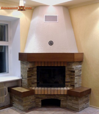

Волею судьбы опять здесь.
Задача; Красивый угловой камин. Имеем; Каркас 1эт-2.80, мансарда-2.50 фундамент- сваи. утеплитель 100-150
Территориально; М.О Наро-фоминский район.
 Размер файла:  125.49 КБ
 Просмотров:  758 раз(а)
СообщениеДобавлено: Ср 28 Январь 2015, 04:33 Ответить с цитатойВернуться к началу

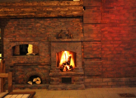

Доброго времени суток, если хотите могу предложить угловой камин печь, вот примерно такого типа. На какое время планируете стройку камина? Мои работы можете увидеть на сайте. По цене в личке.
-Andrey-
Зарегистрирован: Ср 17 Июнь 2009, 16:11
Сообщения: 153
СообщениеДобавлено: Ср 28 Январь 2015, 09:40 Ответить с цитатойВернуться к началу
Добрый день! Строительство дома март-апрель. Какой размер Вашего камина-печи?
Я так понимаю она двухколпаковая?
СообщениеДобавлено: Ср 28 Январь 2015, 13:52 Ответить с цитатойВернуться к началу
Одна колпаковая, по диагонали 1100мм, по периметру 1000 х 1000, кирпич Лода футеровка шамотом.

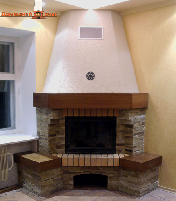

Наверно всё таки я хочу что-то менее громоздкое. У меня пока нет размеров окна и расстояния до угла дома. И к тому же такая печь мала для отопления ( по проекту там второй свет) получается и не полноценный камин и не отопительная печь. что то надо изящное и не сильно нагруженное.
 Размер файла:  66.09 КБ
 Просмотров:  787 раз(а)
СообщениеДобавлено: Ср 28 Январь 2015, 16:40 Ответить с цитатойВернуться к началу
Можно и такой, это каминная топка с облицовкой.

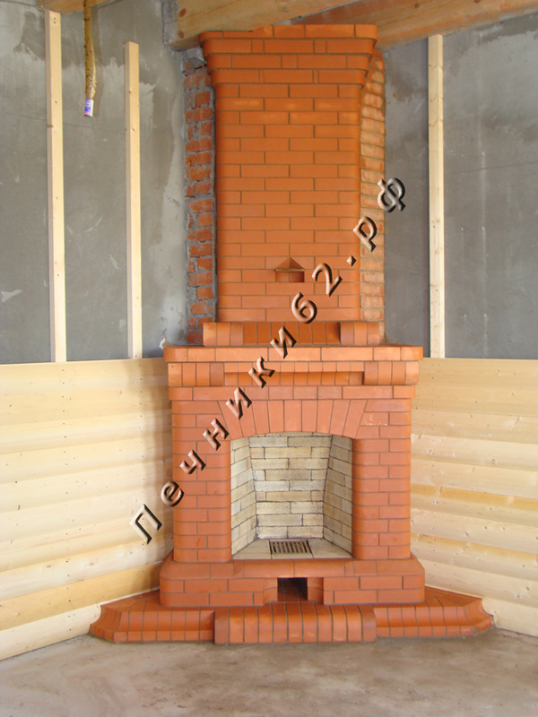

Вот вроде такого:
 Размер файла:  162.02 КБ
 Просмотров:  697 раз(а)
Сообщения: 5964
СообщениеДобавлено: Ср 28 Январь 2015, 18:21 Ответить с цитатойВернуться к началу
-Andrey- писал(а):
да, немного неудачный пример.
Вот вроде такого:
Чушь! Sad
Под озвученные задачи "... такая печь мала для отопления ( по проекту там второй свет) получается и не полноценный камин и не отопительная печь. что то надо изящное и не сильно нагруженное..." - металлические кассеты... а уж отделка то любая м.б.

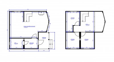

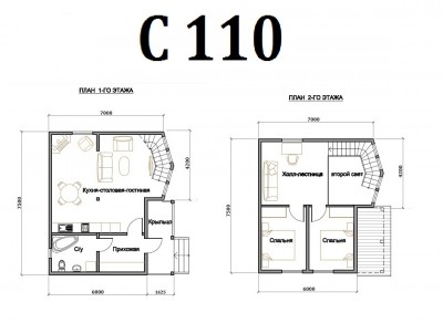

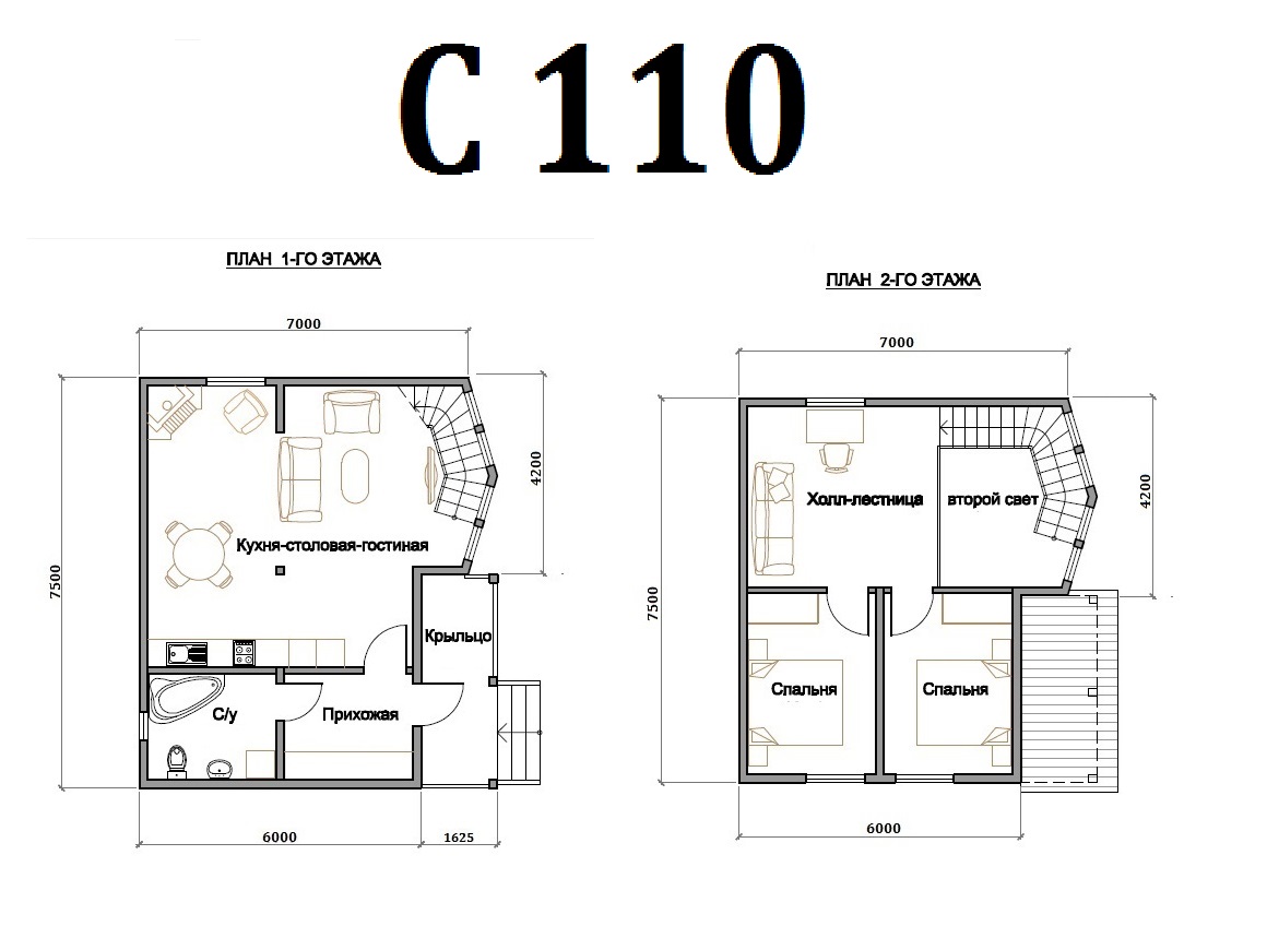

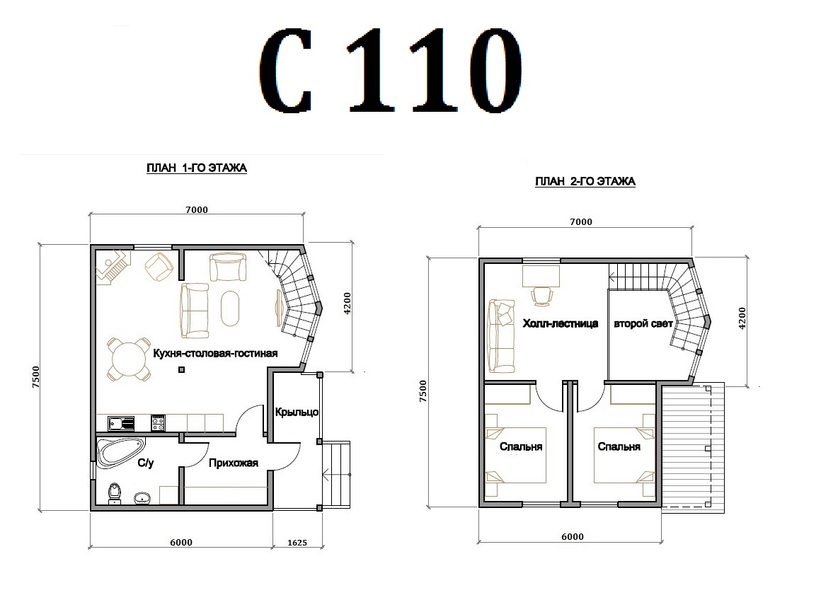

Изменился проект: требуется камин прямой 1000х600
 Размер файла:  208.65 КБ
 Просмотров:  527 раз(а)
СообщениеДобавлено: Чт 29 Январь 2015, 14:30 Ответить с цитатойВернуться к началу
Не удивительно...Дома еще и близко нету а вы камин выбираете. Стройте дом и не морочьте людям голову, тока фундамент за одно сделайте в выбранном месте и чтоб его центр прошел между двух балок и стропил вверху. .Будут стены и крыша можно говорить про камин. Smile
А в наружной стене канал для трубы устраивать нежелательно, промерзать будет
