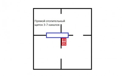

В связи со значительным повышением цен на природный газ, появилась идея возвращение печи для отопления(успешно(поспешно) разобраной(по просьбе жены шесть лет назад) в дом отапливаемая площадь которого 75 кв.м и высота потолков 3 м, так строили в 70 годах прошлого века). Дом утеплен (окна, тамбур, залит пеноизол в воздушную прослойку стен (кирпич +возд.прослойка+ ракушняк), разход газа с 10 киловатным газ.котлом и СВО с насосом в среднем 300 метров кубических ( в теплые месяца 200, в холодные 350-400).
Прошу помощи советом в выборе печи в данном случае.
Хочу поставить печь с котлом в центре дома так чтобы выходила стенками сразу в три комнаты. Размер максимум 3,5 кирпича на 3,5, узкая не подходит типа 2 на 4 кирпича там топка обычно с боку печи, будут мешать двери. Топочная дверь печи должна быть фронтальной.
Вода в регистре будет теплой всегда так как газовый котел отключаться не будет, а будет выведен в режим наименьшего потребления газа.
Пересмотрел уже много, понравился реализуемый уже давненько проект ОИК 20 одним из учасников форума http://www.forum.stovemaster.ru/viewtopic.php?t=2898&postdays=0&postorder=asc&highlight=%EE%E8%EA&&start=20.
Уже прошло достаточно много времени от строительства печи, хотелось бы услышать от автора как она, печь поживает ? В данной печи мне нужно только вывести выход регистров на противоположную сторону.
Ну и может кто то посоветует что то другое, на его мнение получше, посовременее. Да и хотелось проект реализуемый пользователем Шурой иметь с порядовкой, детальный, так как буду ложить сам, строитель по образованию, кирпичи класть умею, но увы не печник Sad
PS. Жду советов много и хороших Smile
Спасибо !!! Confused

Уважаемые печники практики и теоретики, обращаюсь к Вам еще раз с просьбой !!!!!!.
Посмотрите выше выложеный (найденый сдесь на форуме) проект котла, и дайте свои замечания, сделав поправку на то что котел будет стоять в газифицированом и утепленном доме 73 кв.м.( для економии газа природного), регистр будет один и выход на одну сторону, и еще есть возможность выложить всю печь из шамота ( старого но вполне пригодного, перебраного ) под облицовку жаростойкой плиткой. Куплю новый только на топку, чтобы можна было повырезать и поделать все нужные штучки Smile .

Хорошо буду принимать сам решение по выбору печи без Ваших, так нужных мне подсказок, жаль!
Ну тогда хотя бы может подскажите, в этой теме несколько возникших у меня вопросов.
1.Чем грозит облицовка, пустотелым качественным (м200) красным кирпичем двухконтурной печи которую построил форумчанин под ником "Шура" ?
2.Специально замешал чуть-чуть ГПС и слепил б/у шамотный (еще СССР) кирпич и с очищенной поверхностью, и нет, и на ребро, и в пол кирпича, причем в несколько рядов(штук), разорвать руками невозможно, писали что шамот не ложится на ГПС, разбирается руками, так можно или нет, у меня кладка держит железно ?
3.Есть б/у кирпич-шамот на всю печь, хочу из него и положить, куплю только на топку новый(положу на спецсоставы), остальное из б/у шамота на ГПС, что скажите по этому поводу?
4.Можна ли применить листовой асбест вместо базальтового картона(нет его у нас)?
1. ничем хорошим.
2. шамотный сердечник надо ложить на специальный состав.
3. облицовку из шамота, можно ложить на гпс, но результат непредсказуем.
4. смотря где применять...

Ну если отвечаете, то хочу еще немножко помучать с вопросами.
1. Ничем хорошим, что имеется ввиду, будет снижена теплоемкость печи, разрушение таких кирпичей в ходе эксплуатации печи, или что то еще о чем я не догадываюсь ?
2.Да на спецсостав, но только топку по катализатор, или колпак тоже вплоть с перекрышей колпака ?
3.Облицовка шамотом по ГПС будет закрыта керамической плиткой с сеткой и клеевым высокотемпературным составом, Это что то изменит ?
4. Асбест в местах высоких температур, выход сухого шва, хайла, загрузочных дверок, в остальных местах для соблюдения технологических зазоров просто картон, он же потом выгорит ?
5. И поскольку Вы мне уже отвечали, то вопрос по регистру в вашей печи, я имел ввиду развернуть его выходы и входы на 180 градусов если смотреть от топки, выходы из регистра будут справа а не слева, там ведь только технологический проем надо будет сделать справа ?
6.И последний вопрос по вашей печи, у меня в доме СО с газовым котлом, печь будет работать не "на всю". Не будет ли избыточна ее мощность, кроме того она задней стенкой будет выходить в две не очень большие спальни, можно ли ее будет легонько протапливать не в ущерб засажеевомости печи, для економии природного газа ?
7. Я видел Вы переделывали топку, и был у Вас вопрос по ВВ, так всетаки на Ваше мнение делать отверстия для ВВ? И где внизу, вверху или там и там ?

СообщениеДобавлено: Пн 30 Март 2015, 10:39 Ответить с цитатойВернуться к началу
1. возможно я несколько и "сгустил краски", но лично я не делал бы облицовку из щелевого кирпича.
2. на спецсостав надо ложить всё шамотное ядро.
3. в принципе да.
4. да, всё правильно, но асбест вроде как запрещён в помещениях Sad
5. по регистру: да так можно, но лучше всё же отзеркалить саму печь.
6. топить любую печь надо в режиме номинальной мощности, при этом, автоматика газового котла должна отключать подучу газа на основную горелку, в результате, получите ощутимую экономию газа.
7. моё мнение: подачу ВВ делать надо, но схема и конфигурация зависит от вида топлива(дрова или уголь), для дровяного топливника, отверстия подачи ВВ нужно располагать несколько выше чем для угольного. Угольный топливник требует дополнительной футеровки(примерно как сделано на моей печи сейчас: http://forum.rusbani.ru/viewtopic.php?p=207666#207666 ).

СообщениеДобавлено: Пн 30 Март 2015, 16:20 Ответить с цитатойВернуться к началу
4. Да вреден он, но продукты сгорания асбеста должны вылетать в дымоход, а если эти разделки сотворить из листов нержавейки 0,5мм, как отражатель.
6.Если топить в номинальном то наверное жарко будет в комнатах, я и хотел узнать как печь будет вести себя если топить по немного дровами.
7.А если для подачи ВВ использовать поставленные на бок под небольшим углом к боковой стенке топки колесники ?
СообщениеДобавлено: Пн 30 Март 2015, 16:51 Ответить с цитатойВернуться к началу
4. в колпаковой печи эти "разделки" ненужны.
6. печь повышенной теплоёмкости, и чтобы не было жарко, нужно просто реже топить, но номинальным количеством топлива за одну протопку, это около 12кг.
7. попробуйте, потом нам расскажете...
