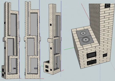

Уважаемые оцените пожалуйста работу, будет ли работать такая печь? Чтоб прогревались эти три больших колпака предусмотрен довольно могучий топливник и высокая труба

К сожалению не видно могучего топливника, он ограничен плитой. А по конструкции конденсат в трубе обеспечен. Нужно делать транзитный канал в третий колпак.

Не будет,с такими подвёртками закоптите весь дом.А с 3 такими колпаками по размеру перегреете топливник и плиту.Судя по длине-не такой он и могучий

1. Хайло увеличить(проходное сечение) и расположить вертикально.
2. Плиту полнять на 1-2 ряда.
3. Топливник футеровать шамотом на ребро.
4. Первый колпак уменьшить на 2-4 ряда, второй увеличить на 2-4ряда за счёт третьего.
5. Подвёртки увеличить до трёх рядов, а самую нижнюю подвёртку увеличить до четырёх рядов.

Чем аргументировано увеличить центральный колпак за счет двух других?

1.согласен. три ряда высотой как мин и полкирпича шириной. все прочистки ставить напротив низа подвертки. как нижняя
2.уже она на 12-м, куда выше то? в чем смысл? поставит поддув.дверку нормально(два ряда по высоте) и получится 11 рядов. А вот 4 глухих ряда в низу колпака-перебор, хватило б двух
3.согласен, без футеровки топка долго не протянет
4.Уменшить второй колпак(они и так всегда как сирота,недогрет) и перекрыть всё 29, 30 рядами, распушка -только у транзитного хода. нечего греть потолок.Да даже не потолок а по рисунку самый нагрев у перекрыши спрятан в распушку, что вообщето лажа.
5.все подвертки в три ряда с закруглением низа подверточного кирпича.
6.Сделать прямой ход с задвижкой над хайлом и путем манипуляций с задвижкой подогревать третий колпак.Т.е. найти такое положение задвижки при котором второй и третий колпак нагреются одновременно. Нижний полюбому будет горячее остальных. Без прямого хода будет конденсат

Опытом.

Вот как хорошо проинспектировали мои наброски, очень всех благлдарю, извлек немало полезного. Решил все же эксперименты не ставить, остановившись на классике))

Ничего классического тут не просматривается...
СообщениеДобавлено: Вт 19 Май 2015, 14:17 Ответить с цитатойВернуться к началу
Высота топки 80-100 см должна быть. Второй этаж надо топить отдельной топкой.
Схема нерабочая.

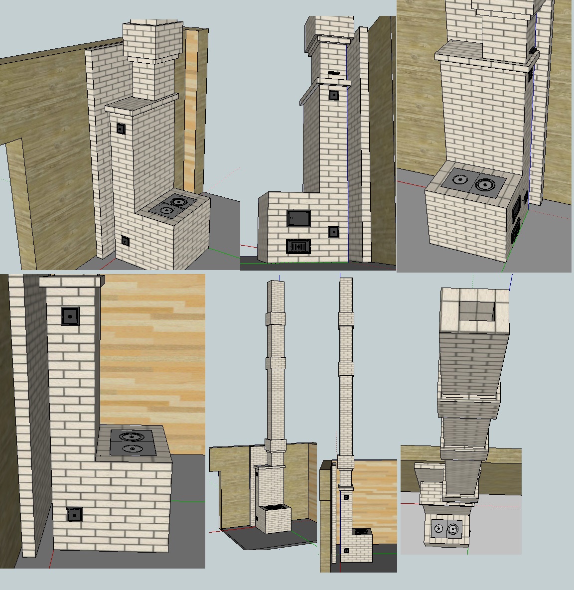

Здравствуйте, уважаемые форумчане. НЕ стал создавать новую тему, чтоб не флудить. Помогаю при кладке печей отцу и тестю. Один кладет с вертикальными колодцами, второй с горизонтальными. Для интереса решил "объединить их творения" (хотя такое может уже и есть) - скажем так, комбо. Собственно вопрос, такая печь работать будет, в чем ее "косяки", или такое лучше вообще не стоит "лепить"?. Заранее спасибо.
СообщениеДобавлено: Ср 29 Июль 2015, 07:20 Ответить с цитатойВернуться к началу
под любой грудой кирпича разведи огонь и она будет греться.
работать будет но:
1. такую топку лучше футеровать шамотом наребро, всю.
2. хитрО перекрыт топливник, кирпичем наребро что ли?--лихо.
3.гориз.каналы и перевал с подверткой лучше сделать высотой в три ряда, закруглив там всё.

Спасибо за ответ, internet_pechnik
да, не знаю, правда почему, вроде как для надежности.

Насчет закругления - ясно (в принципе я это подразумевал), а почему каналы в три ряда? Двух не хватит?

1. Будет, но плохо.
2. По схеме движения дыма, не то чтобы "косяки", но есть схемы гораздо более рациональные.
По конструктиву и кладке, да, косяки имеются: отсутствие футеровки, не совсем правильная перевязка и т.п.

1.что ж тут надежного? упадет всё в топку
2.поставь себя на место дыма,поймешь

Вот, спасибо за критику, дело пошло. Но еще вопросы остаются.
(ни разу не падало за 15 лет точно, по своей печке сужу, но ладно, это способ отца, честно скажу, не совсем мне нравится, так как места мало остается, приходится топливник поднимать, тесть по-другому кладет кирпич - горизонтальный домик)

Да, я не печник по образованию, просто от умных людей хотел услышать все как правильно делать и почему, извиняюсь, что вызвал неудовольствие...
1. Будет, но плохо.
А можете предложить какую-нибудь? (если не трудно)
А где неправильно перевязано?

Колпаковая схема гораздо практичнее и эффективнее
Прошу пардону, перевязано практически безупречно, я имел в виду схему и конструктив...

А колпаковую 2,5*3,5 сделать можно? Confused
