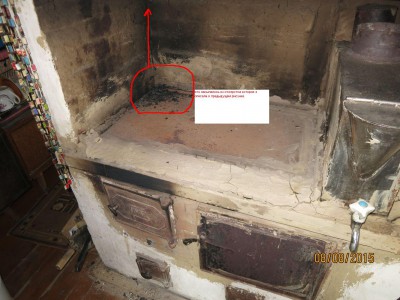

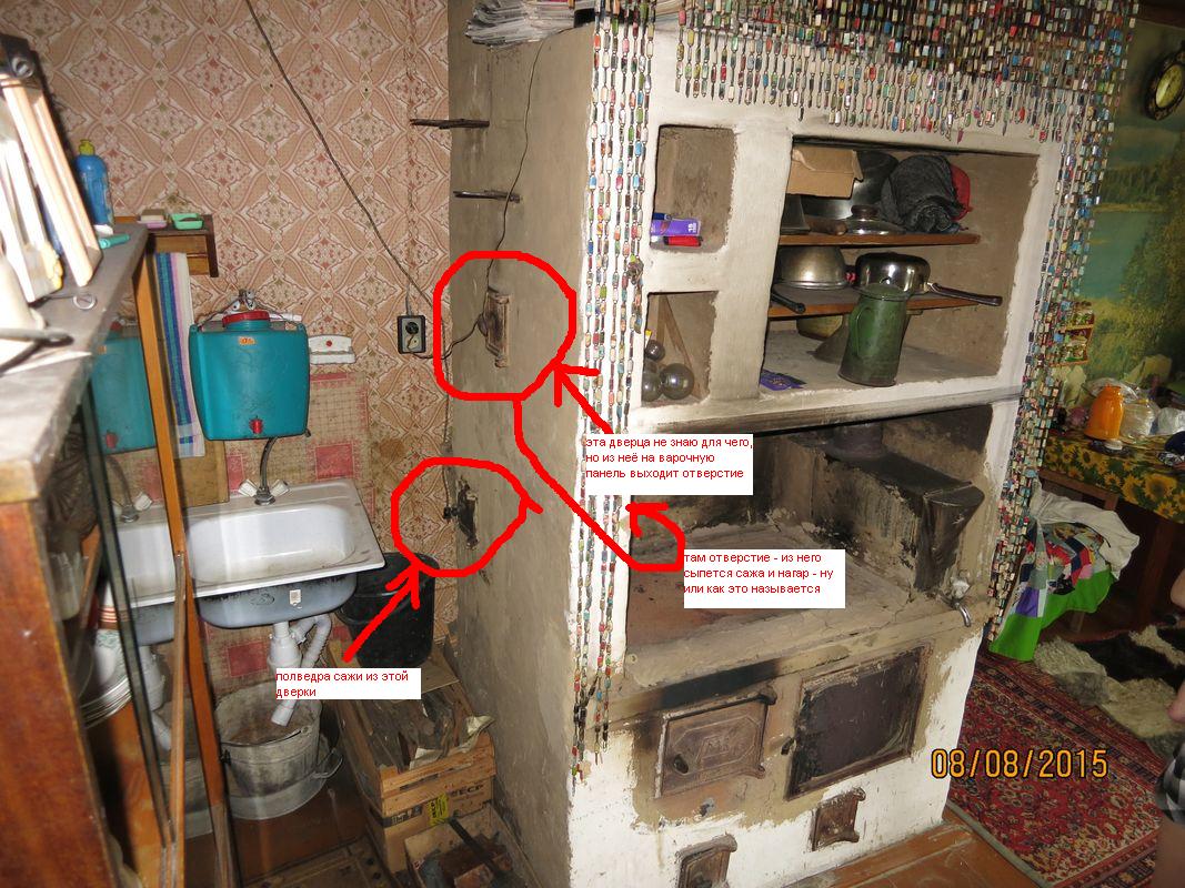

Здравствуйте. У меня на даче печь шведка. Старый хозяин мне про неё ничего не рассказал. Теперь пришло время почистить дымоходы, а я не знаю где колена и где кирпичи доставать. Если выложу фотографию сможет мне кто-нибудь помочь? Заранее спасибо

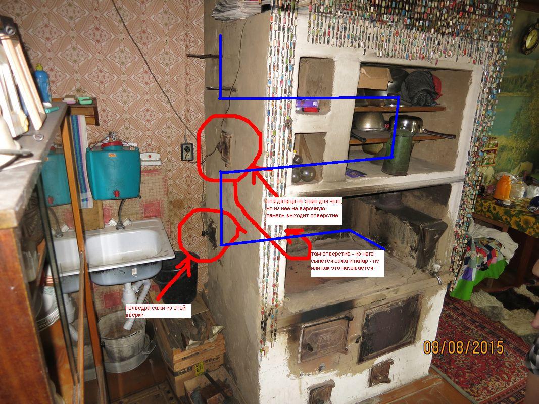

Я готова и мастера вызвать, но дело обстоит так, что я живу в ЗАТО(закрытое административно-территориальное образование, а дачный участок находится за нашим ЗАТО. И пригласить квалифицированного печника нет возможности никакой. Думаете от хорошей жизни написала на форуме. Просто достало уже, прочистила дымоход там где есть дверца. Полведра сажи выскребла, а где еще почистить не знаю. Уже все сайты с печками перелазила, ну не знаю я где кирпич вытащить и почистить.
Так выложить фотки?

а в общем выложу фотки, может кто подскажет.

СообщениеДобавлено: Чт 13 Август 2015, 12:34 Ответить с цитатойВернуться к началу
Отверстие над ВП это вытяжка, душник. Открывается-закрывается нижней заслонкой, при прогретой трубе попробуйте сжечь газетку над варочной плитой, увидите, есть ли вытяжка. Если тянет плохо, скорее всего у вас проблема и с трубой.
Примерно нарисовал дымоходы. первый горизонтальный вы почистили, прямо вверх от дверки должен быть канал, его тоже проверьте. И на противоположной стенке ищите второй горизонтальный, может есть следы от предыдущих чисток. "Крыша" нижнего это "пол" верхнего.

1. А вы можете мне подсказать почему две заслонки у меня.
2. Если как вы нарисовали каналы, значит там на выходах должны вытаскиваться кирпичи? Или мне надо выламывать их?

Ну, давайте Наталья Владимировна начнем. Открываете Верхнюю задвижку и нижнюю дверку проверяете тягу газеткой. Результат в студию. также проверяете с обеими открытыми задвижками через вытяжку над плитой. Если тяга есть, чистите хорошенько под духовкой, через дверку. Плохо что нет конфорок и не осмотреть опускной за духовкой , под бачком. Вобщем для начала чистим все что доступно через дверки. И еще вопрос труба какая?
СообщениеДобавлено: Чт 13 Август 2015, 13:27 Ответить с цитатойВернуться к началу
Нижняя это заслонка открывает-закрывает вытяжку с варочной плиты. ежели чего подгорело-напарило, пользоваться уже после прогрева печи, когда тяга избыточна. Иначе, может поддымливать в дом.
Верхняя перекрывает дымовую трубу после протопки, для сохранения тепла в доме. Закрывать только послего прогарания, угли красные, синих огоньков нет. Лучше позже, чем раньше.
Схема движения может быть и другая, печники народ изобретательный. Загляните с фонариком, по возможности и фото.
А так вышибные кирпичи (обычно половинка) ставятся всеравно на глину, просто так не достаются. Треба вырезать ножовочкой по шву.

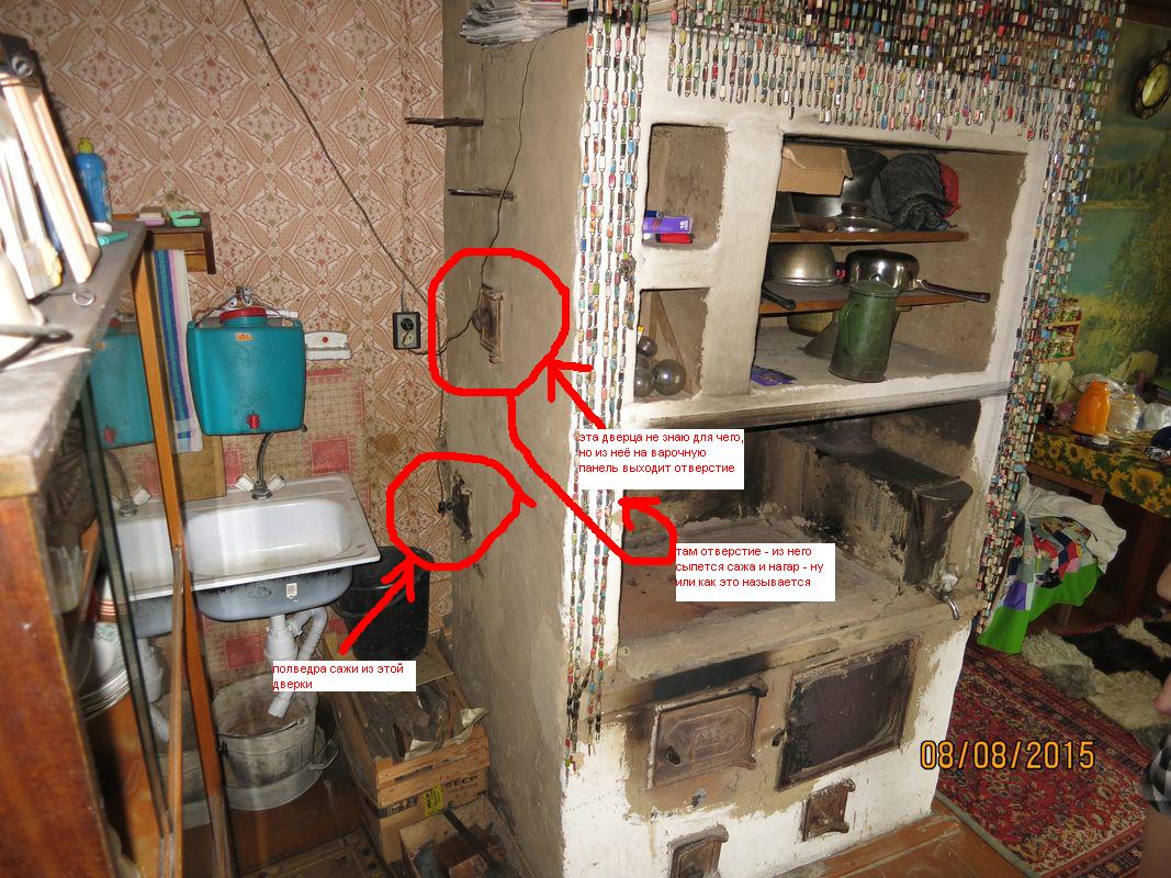

1. Верхняя задвижка и нижняя дверца , это то что сбоку? Поддувало надо открывать?

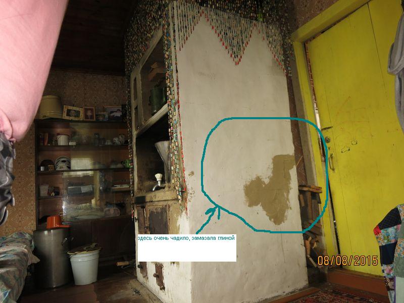

2. Скажу сразу, когда прочистила слева в дверце полведра сажи выбросила, так после топки стало именно там дымить сильно. Думаю надо прочищать дальше дымоходы.
3. Труба кирпичная, если не так ответила, то задайте вопрос по-конкретнее.

1. Эти кирпичи как себя выдают? Или их искать только разбирать печь?
2. Как проверить что труба нормально работает?
Кстати, когда печь протопится (по-черному, всё в дом пока идет), то после этого отлично топится наружу. Теплоотдача хорошая, в доме сутки тепло, даже осенью и весной. Про зиму не скажу, не топила.

СообщениеДобавлено: Чт 13 Август 2015, 14:11 Ответить с цитатойВернуться к началу
Прочистные кирпичи обычно чуть выдаются за плоскость стенки, стоят так-же как дверка, через которую вы уже чистили, но второй канал надо искать с противоположной стороны, а третий снова от рукомойника.
Вот по вертикали между ними Сергей вам и говорит, может быть 15 см (2 ряда), а может и 7 см (1 ряд). А так от задней стеночки отступаете 12,5 см, штукатурочку отбиваете и фото для общественности.

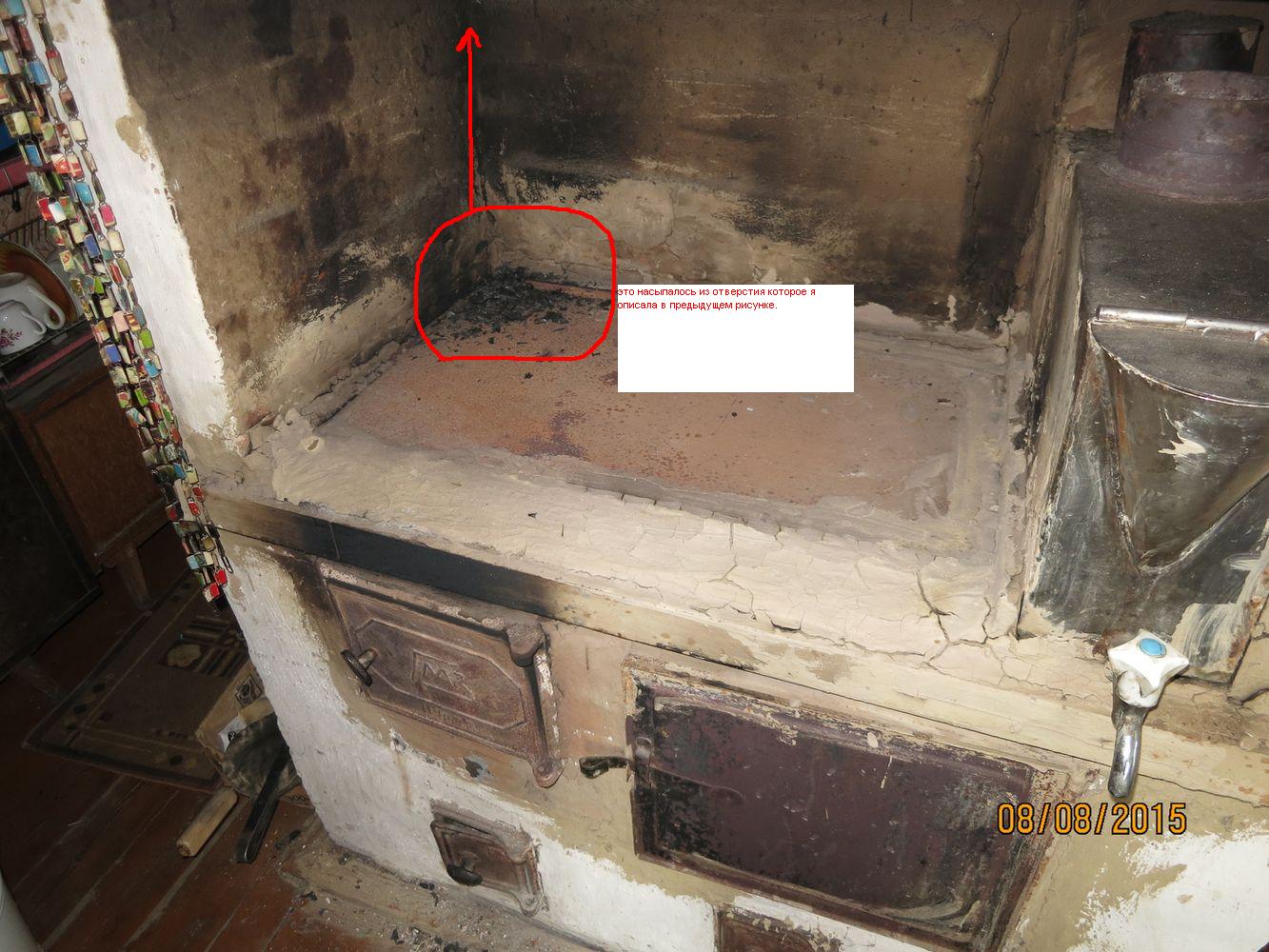

Почистите под духовкой! Дымит она у Вас при растопке только, а потом нормально топится?
СообщениеДобавлено: Чт 13 Август 2015, 14:25 Ответить с цитатойВернуться к началу
Вот примерно здесь.
А тягу в трубе, уже предложили, газетку на варочной плите при открытых задвижках, поддувало и все нижние дверки закрыты. Вот только проверять надо при прогретой трубе, там хоть и прямой ход (от плиты сразу в трубу), но летом так сразу тяги может и небыть, холодный воздух в трубе задавливает. На прогретой надо.

СообщениеДобавлено: Чт 13 Август 2015, 14:26 Ответить с цитатойВернуться к началу
Да, когда начинаю топить сильно чадит в дом. А когда уже прогреется, то все хорошо уходит в трубу. А в трубе не бывает прочистных дверок?
