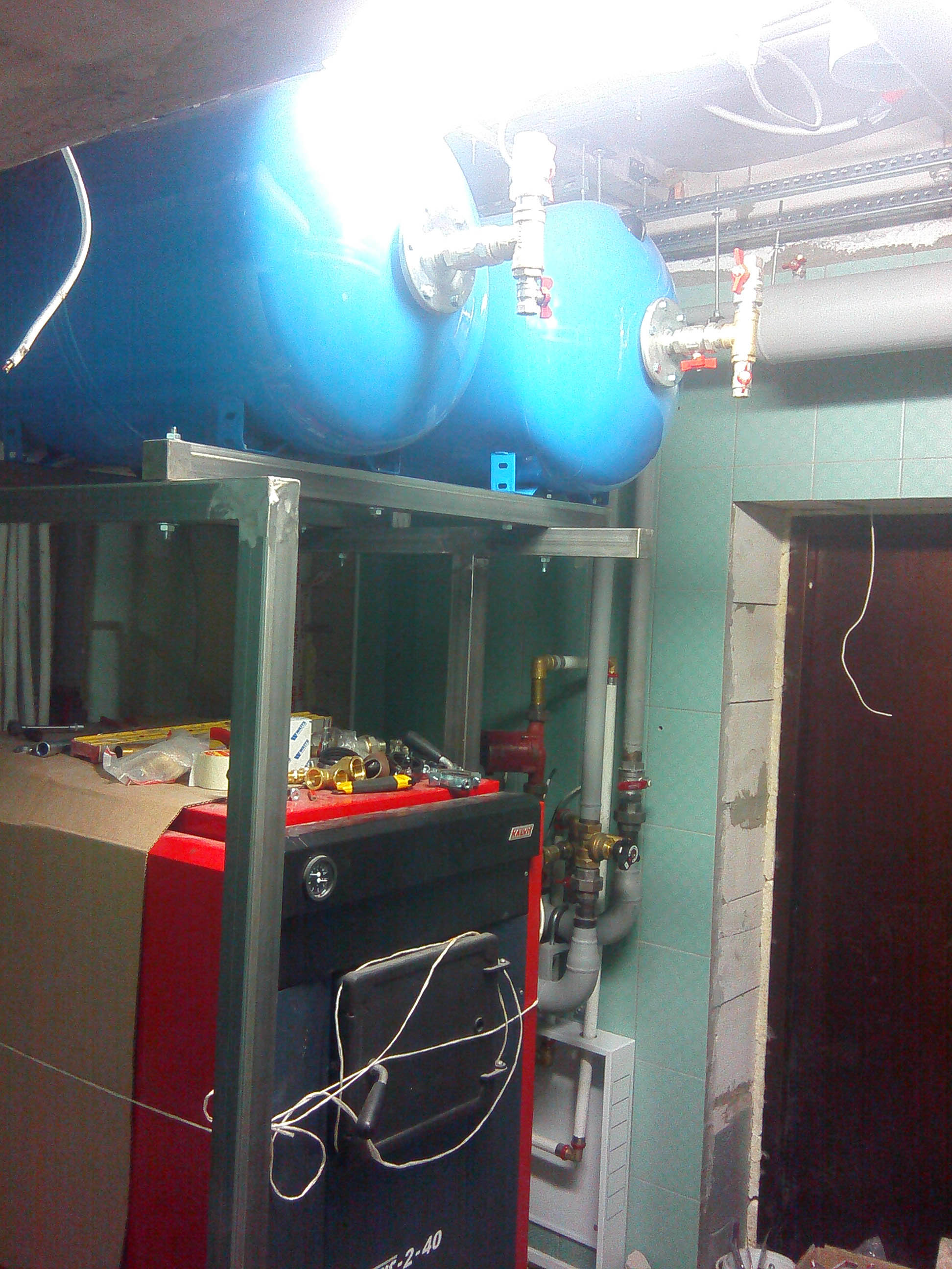

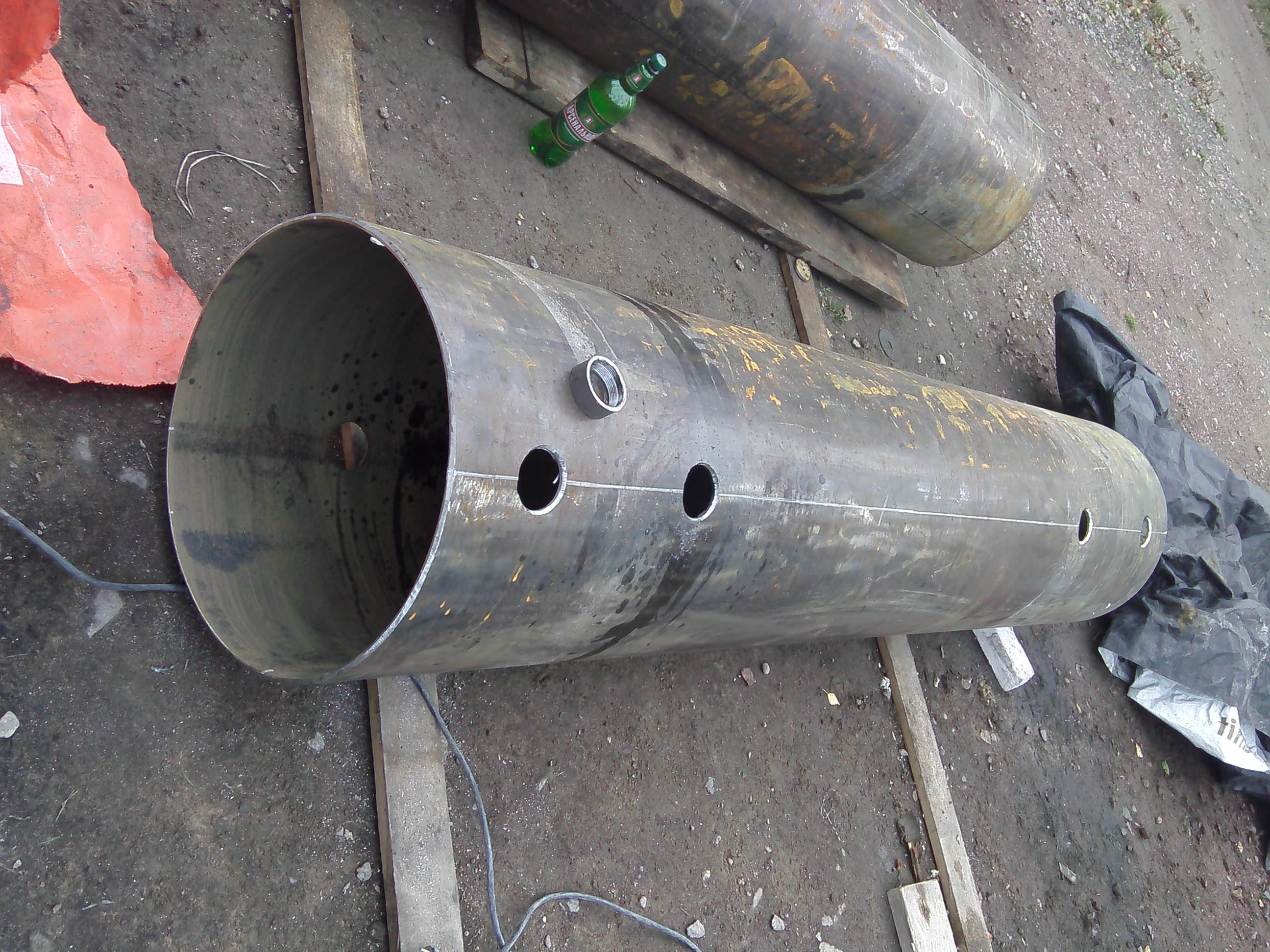

Здравствуйте пользователи форума.
На открытие темы меня сподвигло Confused , желание получить кучу полезных советов и информации. Так сказать из "первых рук". Интересует множество вопросов, которые касаются изготовления и эксплуатации кирпичных печей. А так же нюансов "поведения" некоторых изделий в составе печей и котлов.
Немного о себе . Живу в Петербурге , строю по тихоньку свой дом. На форум Хаусе есть тема о моем домике Строительство дома из газобетона. История моего объекта. Zanyda - если кому интересно может полистать. В доме смонтирована система отопления .В ее основе лежит ТТ котел "Калвис 2-40 кВт " и два ТА по 400 литров. Дом пока не заселен. Sad Но прошлую зиму , система отопления уже работала . Принцип работы очень простой заложил в топку дров и протопил. Одной закладки дров хватает чтобы дом оставался нагретым до следующего дня. Например 9.00 растопили к 14.00 -15.00 дрова прогорают. Если добавить угля то подольше. Так выглядит
"котельная видео пост 928 " . После сезона работы появилось желание кое что изменить. Но самое главное появилось стойкое желание "создать" энергетическую установку для отопления дома на основе котла Кузнецова КИК17 . Хочется его немного преобразовать в "комплекс", включающий в себя две основные части . Топочную часть с водяным теплообменником, и тепло аккумулятор водяной . Идея состоит в том чтобы сделать единым "кирпичным"целым, тепло геннератор и тепло аккумулятор. Сейчас у меня в котельной котел стоит отдельно и запитывает два ТА по 400 литров. Конечно ТА можно и нужно утеплить . Confused Но хочу в последующем в другом доме сделать кирпичный котел и устанавливать его не в котельной а в центре здания. Тем самым можно уменьшить площадь котельной, и отдавать тепло от котла сразу в дом.
Может уже есть подобные технические решения ? Буду благодарен за информацию.
Чуть позже выложу принципиальную компоновку установки.
В двух словах выглядеть это должно примерно так . Котел КИК17 к нему сзади установлен ТА из трубы 500-600 мм высотой около 2000-2300 мм . И вся эта конструкция объединена кирпичной кладкой в единую "ПЕЧЬ" (котел).
Умею многое, но ещё большему нужно научиться.
Из чего сделан ТА
 Размер файла:  665.99 КБ
 Просмотров:  707 раз(а)
Тепло аккумуляторы из 530 трубы
 Размер файла:  637.7 КБ
 Просмотров:  702 раз(а)

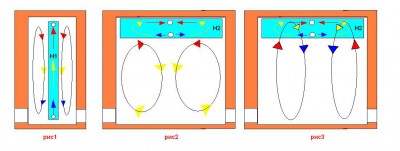

СообщениеДобавлено: Сб 31 Октябрь 2015, 16:08 Ответить с цитатойВернуться к началу
По кирпичным котлам часто вижу отзывы, что как только горение прекращается, мощность отопления сразу подает (становится холодно). Т.е. регистр медленно выводит запасенное тепло поддерживая в системе 30-40С. Какой выход? Переходить на отопление теплыми полами?
Как усилить теплообмен?
Может мастера подскажут, увеличится ли отбор тепла из кирпичного нагретого массива если ТО расположить в самом верху колпака горизонтально?
Даже лучше наверное в закрытый при топке теплообменный колпак, чтобы не мешал прогревать кирпич.
Протопили, открыли задвижку теплообменного колпака и греем дальние комнаты:

СообщениеДобавлено: Вс 1 Ноябрь 2015, 00:59 Ответить с цитатойВернуться к началу
Всё бы ничего пока топим. Температура омывающих газов высока и греет регистр, плюс тяга заставляющая омывать газами регистр. Греется и кирпич. Что бы нагреть сам кирпич, температура дыма должна быть выше кирпича.
Когда протопили, заслонки закрыли, тяги нет, движение воздуха внутри котла за счёт остывания-нагревания. А воздух сам хороший теплоизолятор. Омывание регистра резко ухудшается. Остаётся излучение от кирпича, но температура более чем дает кирпич не получается. Тепло видимо медленнее выходит из кирпича , чем его забирает регистр.
Конечно если регистр будет в верху, теплоотдача будет дольше.
Основной задачей остаётся передача тепла от кирпича к регистру, через воздушный зазор.
Были в темах предложения поставить два и более регистров, регистр засыпать песком, прижать к стенке, повесить на кирпичные перемычки. Но как то не прижилось.
Вот у А Залуцкого видел регистр за футеровкой http://www.youtube.com/watch?v=Rmj1L1dfLz4 Для ПМЖ приемлемый вариант.

СообщениеДобавлено: Вс 1 Ноябрь 2015, 15:13 Ответить с цитатойВернуться к началу
Мое мнение, что большой ошибкой проектировщиков кирпичных котлов является то, что ТО ставят вертикально от низа колпака до верха колпака. Делают это так же, как делается в металлических (не теплоемких котлах) в которых основная задача вывести тело из дымовых газов в теплоноситель системы отопления. Расчитывать на приемлемый теплообмен между разогретым в верхней части колпака кирпичом и установленным внизу ТО неразумно.
Не совсем согласен. Воздух теплоизолятором работает в закрытой небольшой полости (пенопласт это закрытые небольшие полости). Колпак это большая полость в которой присходит интенсивная СВОБОДНАЯ конвекция (конвекция это один из двух способов передачи тепла), поэтому то колпаковые печи эффективные.
Скорее всего здесь все определяется площадью кирпичного теплоаккумулятора. Она должна быть достаточна, тогда тепло будет выходить из кирпича быстро.
Так почему же когда переходят от проектирования колпаковых печей к котлам забывают основное свойство колпака: горячие газы поднимаются вверх, холодные остывшие газы опускаются вниз. Почему пытаются забрать трубами теплообменника тепло снизу или по середине колпака.
Размещаю теплообменник в самой горячей верхней части колпака.
До каких пор (до какой температуры разогретых газов) я смогу забирать из омывваемого конвекцией ТО газами?
Смотрим на самый низ таблицы. При 120С в колпаке теплообменник забирает из газов колпака 6кВт/час чего мне как раз хватает на обогрев дома. Проектирую котел-камин с верхним размещением ТО. Скоро выложу на критику печников.

СообщениеДобавлено: Вс 1 Ноябрь 2015, 19:01 Ответить с цитатойВернуться к началу
При 120* в колпаке вам хватает. А что будет те три часа, что топится котел? Температура много выше, и теплоотдача тоже.
Кирпичные котлы, как правило это большой объём кирпича. Соответственно и размер котла. Плюс к этому для тердотопливного котла хорошо бы сохранить возможность ЕЦ, мало ли что. Для ЕЦ в свою очередь важно расположение регистра котла относительно батарей отопления.
Если у вас регистр получается вверху котла, как соблюсти разницу высот котел-батарея? Опускать котел в подвал? А если подвала нет?
Или высокую петлю после котла, для разгона жидкости?
Лучше всего теплоотдача в регистр происходит на противотоке газов и теплоносителя. Если регистр стоит вертикально, вдоль него образуются ниспадающие потоки газа. А внутри регистра жидкость двигается вверх. Вот вам и противоток. Всё по законам.
Посмотрим, что будет в вашем варианте.

СообщениеДобавлено: Вс 1 Ноябрь 2015, 20:17 Ответить с цитатойВернуться к началу
В сообщении Сб 31 Октябрь 2015, 16:08 схема двухколпакового котла. Нижний колпак теплонакопительный, совмещен с топкой сухим швом (согласно концепции И.Кузнецова). Верхний колпак только для теплообмена газов с теплоносителем регистра. Проход из нижнего колпака в верхний перекрыт заслонкой во время горения котла. Степень открытия заслонки регулирует подачу тепла в верхний колпак (или совсем его прерывает, если что случилось). Кроме того обязателен небольшой Водяной ТА. Размер его считается калькулятором, я его давал выше.
По поводу ЕЦ между ВТА и батареями отопления это отдельная тема, вроде бы топикстартер ее не поднимал и котельная у него в подвале. По ЕЦ ничего не подскажу, Этой темой не интересовался, т.к. проблем поставить бесперебойник на питание насосов не вижу. Установить ВТА выше регистра тоже не сложно (у всех есть чердаки), будет ЕЦ от регистра к ВТА. Но я лучше второй насос в запасе бы имел (да и в этом смысла мало - ближайший магазин насосов в моей деревне в двух километрах от меня) Хотя соглашусь, большая часть России часто без света и вопрос актуальный.
Совершенно с Вами согласен. Делать только так как учит Грум-Гжимайло в "Пламенные печи".
Остывающие струйки газа должны падать вниз. А как может быть по другому в колпаке, наполненным разогретым от кирпича воздухом когда основная задвижка на трубе закрыта и тяги нет а в верхней части колпака висит холодный регистр с огромной площадью.?

[quote="Andrus63"]А что будет те три часа, что топится котел?
Схемка понятно как должна работать. А какую температуру вы хотели бы видеть около регистра, 120*? Тогда на заслонку надо ставить автомат регулировку.
Мой эксель его не понимает. Если не сложно, для сравнения: Для дома 70м2 с нормальным утеплением, каков будет размер? Ранее считал под обычный железный котёл запас носителя при -25* улица и 23* помещение, получилось 2500л объёма ТА, при однократной топке 3ч на сутки запас.
Это я к тому, что на чердак ставить 1500-2500л кипятка, просто опасно. А безперебойники и насосы имеют свойство просто ломаться, в самый "НУЖНЫЙ" момент. Согласен, очень актуально.
Ну да. Так, при вертикальном регистре, и получается противоток рис 1. А в вашем варианте противоток можно получить, но как то условно рис 3. И то если газы будут заходить в регистр (трубчатый теплообменник).
Но, скорость смены газов возле регистра, будет много ниже из-за не большого перепада высот Н2 регистра. И в вертикальном регистре высота Н1 позволит создать более сильный поток от опускающихся газов. А на рис 2 греется только низ регистра. С ваших же слов, не эффективно.
Опять же в КИК делается сухой шов, Мнения по нему разные, но через него в колпак с регистром попадает практически пламя.
 Размер файла:  55.74 КБ
 Просмотров:  797 раз(а)
