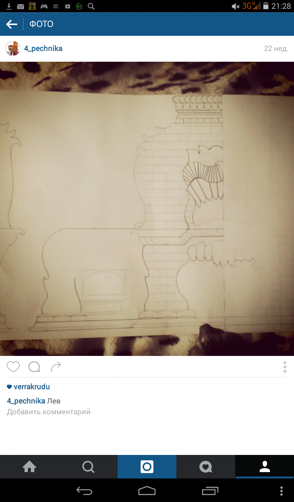

Не удержался предварительные фото не лучшего кач-ва выложил...
Куликов Андрей
Сообщения: 1059
СообщениеДобавлено: Пн 30 Ноябрь 2015, 20:49 Ответить с цитатойВернуться к началу
Нарезал от души.
Но, по мне, так перебор.
Сколько времени ушло на работу?

Роман Собчак
Зарегистрирован: Вт 12 Ноябрь 2013, 23:22
Сообщения: 49
Регион: Москва, Санкт-Петербург
СообщениеДобавлено: Пн 30 Ноябрь 2015, 20:59 Ответить с цитатойВернуться к началу
6 месяцев, но паралельно возведён камин под облицовку около 3000кирп.
Куликов Андрей
Сообщения: 1059
СообщениеДобавлено: Пн 30 Ноябрь 2015, 21:07 Ответить с цитатойВернуться к началу
А в чём смысл всей этой резьбы?
У заказчика тараканы или у тебя большое желание поесть пыли?

Роман Собчак
Сообщения: 49
СообщениеДобавлено: Пн 30 Ноябрь 2015, 21:33 Ответить с цитатойВернуться к началу
Всё предварительно согласованно и в последствии все корректировки вт.ч.

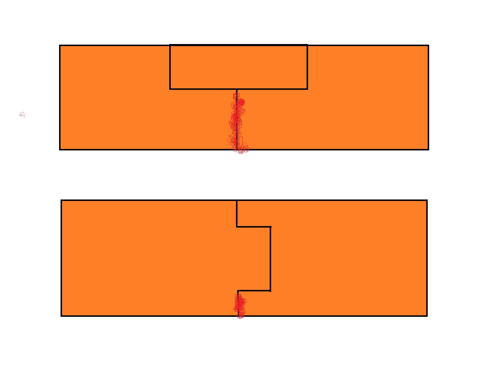

СообщениеДобавлено: Вт 1 Декабрь 2015, 20:36 Ответить с цитатойВернуться к началу
Гребенюк Андрей писал(а):
куликов андрей писал(а):
А что будет при нагреве?
Перевязки никакой.
Совершенно верно я тоже заметил это раньше но не стал писать что бы не обидеть. Труда много а толку то. Very Happy
Спасёт ли меня такой способ? Красным указаны опасные места.
 Размер файла:  83.32 КБ
 Просмотров:  698 раз(а)
Куликов Андрей
Сообщения: 1059
СообщениеДобавлено: Вт 1 Декабрь 2015, 20:40 Ответить с цитатойВернуться к началу
Не спасёт. При постоянной эксплуатации всё порвёт.

СообщениеДобавлено: Вт 1 Декабрь 2015, 20:49 Ответить с цитатойВернуться к началу
Обоснуйте(можно выделить красным цветом места, где ей придёт карачун)! Хоть это и барбекю!
Куликов Андрей
Сообщения: 1059
СообщениеДобавлено: Вт 1 Декабрь 2015, 21:21 Ответить с цитатойВернуться к началу
Ну тогда переименуйте тему.Хотя по виду РП.
Если облицовка не греется, то постоит.
Но Вы явно мазахист. Так над собой издеваться, надо ещё ухитрится.

СообщениеДобавлено: Вт 1 Декабрь 2015, 21:52 Ответить с цитатойВернуться к началу
А если и постоянного, то где эти места?

СообщениеДобавлено: Вт 1 Декабрь 2015, 22:04 Ответить с цитатойВернуться к началу
[quote="Роман Собчак"]
Т.е. если я буду делать 3 закладки каждый день в течении допустим 3х недель, то её порвёт??? Если "да" то в каких местах конкретно? И почему "замки" с фото не спасут от нестандартной перевязки?
