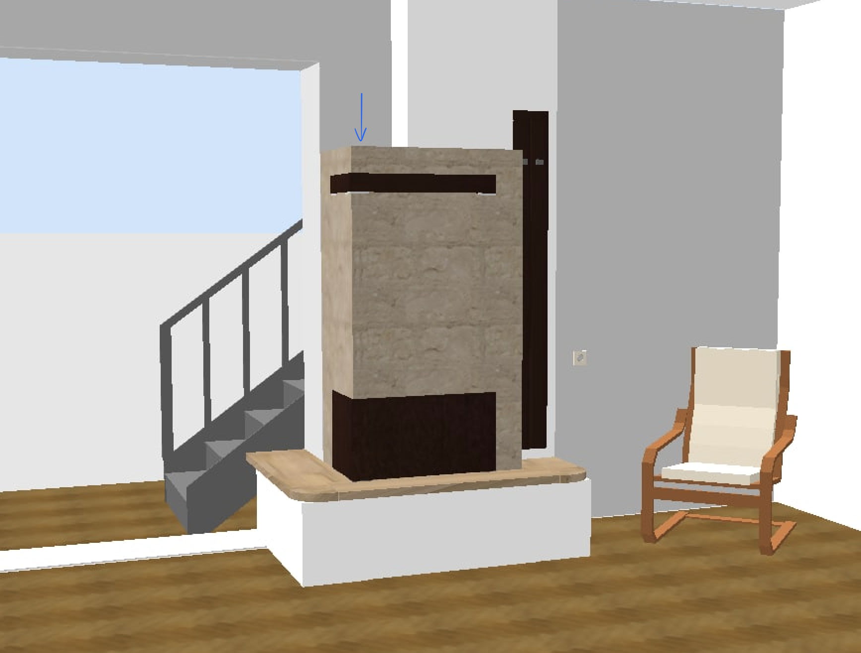

Добрый день.
Подскажите пожалуйста по опыту.
Если облицовка камина разделена на высокую и низкую секции как на картинке, и теплый контур изолирован в нижней секции.
На сколько целесообразно размещение выпускной решетки на верхней полке горячей секции, а не с торца(спереди)? ( попадание пыли, нагрев крышки) По идее конвекция должна быть даже луче?
До потолка 1м.
 Размер файла:  428.64 КБ
 Просмотров:  112 раз(а)
GIM
Сообщения: 248
СообщениеДобавлено: Вс 27 Ноябрь 2022, 20:50 Ответить с цитатойВернуться к началу
Если расстояние до потолка 1 метр то лучше , чисто эстетически , решётку врезать в крышу. Тем более что площадь решётки (как на картинке) может оказаться недостаточно ( по норме)
