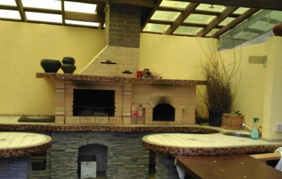

... я уже давно кладу именно на смесь "Терракот" и шамотное ядро и облицовку...
Валентиныч, наблюдали ли Вы состояние швов в кладке ядра и блицовки, сложенных на эту смесь, после приличного срока эксплуатации?
Валентиныч, с Вашего позволения.
Если эта печь выложена на "Терракот", то я бы не сказал что эта смесь хороша. Surprised
Furby писал(а):
Нет, не единственный.
Печально...есть же глино-песчаные смеси для этого Confused

Валентин Стрибук
СообщениеДобавлено: Ср 22 Март 2017, 22:44 Ответить с цитатойВернуться к началу

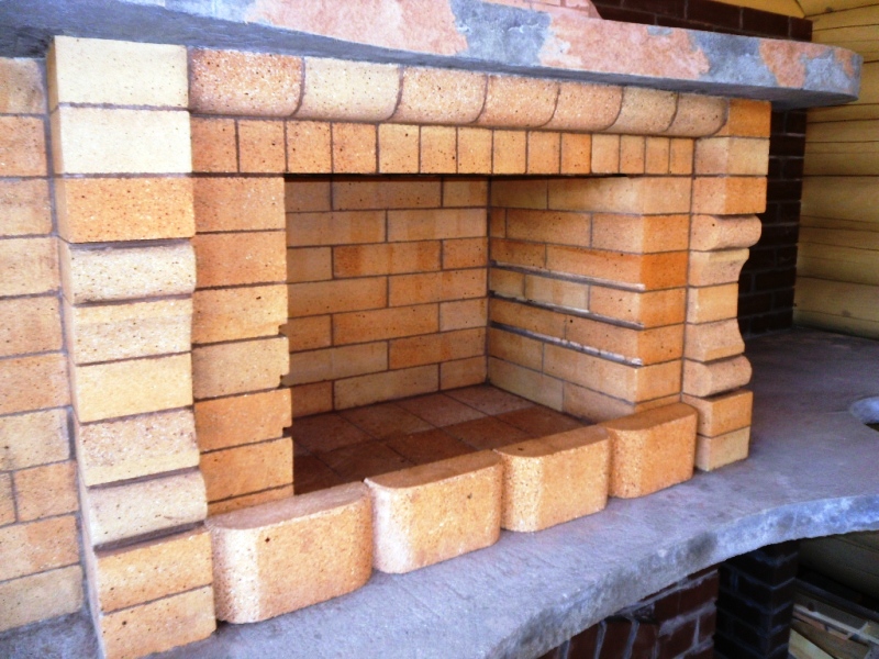

Но что можно увидеть по такому фото? Или вот интересно мнение о другой смеси по следующему фото, здесь поближе....
....Александр, твоё мнение поставило меня в замешательство...Я всё-таки самоучка, а ты истинный ПРОФИ. Большая просьба поделиться информацией о смесях, на которых ты работаешь...

Александр,зацепив Терракот,почему то промолчал про Плитонит,с которым у парней серьезные проблемы возникли...Но это так,к слову Smile
Всем же понятно,что тут дело не в смеси.По фото не понятно что там в углу.Какая то полочка-конец футеровки?Всё таки или задвижка зажата была в кладке,или попала глина между ядром и облицовкой.
Из огнеупорных смесей:
1. Ветонит ( не старше 6 месяцев)
2. Мертель МШ 28 с ЖС
3. Плитонит огн. желтый ( на уличных комплексах, футеровка колпаков)
4. НКМ ( на нашем шамоте превращается в пыль, на немецком шамоте - отлично)
Глино-песчаные смеси для кладки керамического кирпича
1. Костромская ( иногда добавляем глину)
2. СЭВ с добавлением глины
3. Самодельная....мешаем сами
Проблем бы не возникло, если бы применяли смеси по назначению...понятно что термокладка не для внутренних работ.
Согласен, что дело не в смеси...печь нужно армировать http://forum.stovemaster.ru/viewtopic.php?p=25532#25532
