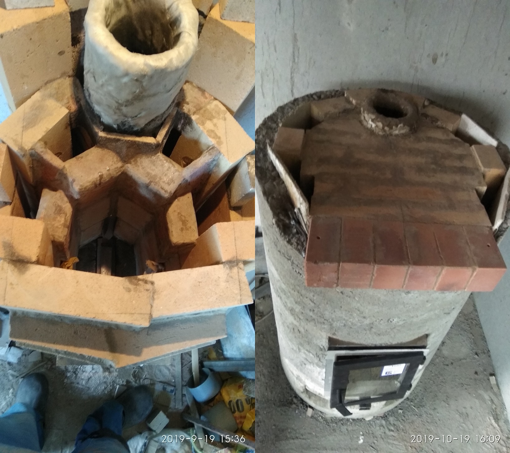

СообщениеДобавлено: Пт 21 Январь 2022, 07:41 Ответить с цитатойВернуться к началу

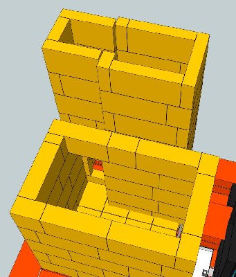

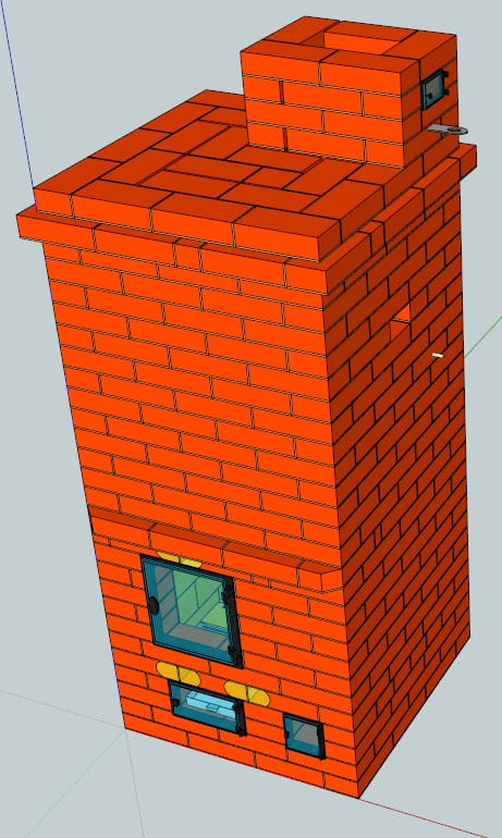

Vad писал(а):
И насчёт того, что у ракет "объём может быть меньше"... объём чего именно?
В других темах на этом форуме я видел эскизы ракетных отопительных печей с очень развитыми конвективными поверхностями и объёмами, что, кстати, понятно... но где ж тут в таком случае выигрыш?
У меня объём меньше... В 73 см. круглой печи уместилось 1 райзер, 4 опускных (фото слева), 4 подъёмных/опускных (справа).
Вид сверху на опускные и подъёмные каналы

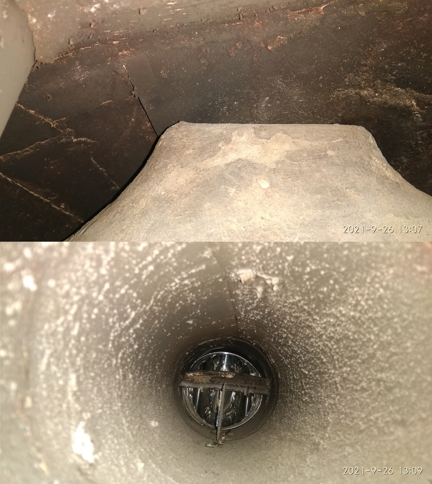

demin_c
Сообщения: 929
Регион: Омск
СообщениеДобавлено: Пт 21 Январь 2022, 08:17 Ответить с цитатойВернуться к началу
Vad писал(а):
Насчёт необходимости экспериментов Вы, разумеется, правы, но ведь лично я (как и многие) теоретизирую не от нечего делать), а только потому, что печные эксперименты корректны практически только в масштабе 1 к 1... уж очень дорогое и медленное удовольствие выходит...)))
Эксперименты. Я себе не ставил задачу создать лабораторию и доказать высокое КПД или чистое сгорание, что конечно будет дорого. Я определял это чисто интуитивно лучше/хуже. Но, я же не печник и даже не опытный пользователь печей, поэтому мне интересны мнения других, причём более опытных в этом отношении людей, больше даже скептиков чем сторонников. Например, очень интересны были рассуждения Владимира Ляшенко, он хоть и увлёкшийся идеей "чистого сгорания", но по моему мнению правильно говорит, что применять райзер важно по ситуации, могут быть варианты где он совсем некстати. У меня тоже райзер появился как некая комбинация с другими элементами и есть варианты где его можно и нужно отключать. Причём меня устраивает вариант, что сгорает так же как в обыкновенных печах (некоторые здесь говорят, что графики Берга не отличаются от обычных). То есть, если горит так же, но нет много сажи, нет вонючего дыма (как у соседей), и температура дыма невысокая, причём это получилось не у опытного печника, а у новичка дилетанта, то это (для меня) огромное преимущество. Вы же (по вашим текстам) человек интересующийся и если придете к таким же выводам (в результате экспериментов), то значит я не ошибся... (у меня ведь тоже есть сомнения, комбинированная печь это от них)
Сажа после года экспериментов.
 Размер файла:  690.81 КБ
 Просмотров:  105 раз(а)

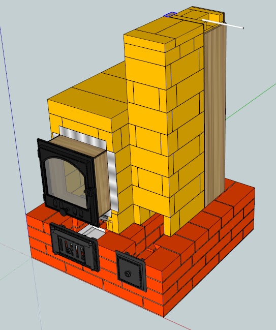

Порисовал 3,5-3,5
Честно говоря не вижу смысла доделывать.
По шамоту избыточность большая.
ВВ думал, слишком коряво будет подводить к порту подогретый воздух.
Сверху конвективка не вырисовывается "красиво".
Если есть мысли как сделать, подскажите.
И что не так задумано в проекте.
 Размер файла:  142.1 КБ
 Просмотров:  103 раз(а)
 Размер файла:  134.33 КБ
 Просмотров:  134 раз(а)
 Размер файла:  96.64 КБ
 Просмотров:  117 раз(а)
