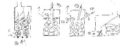

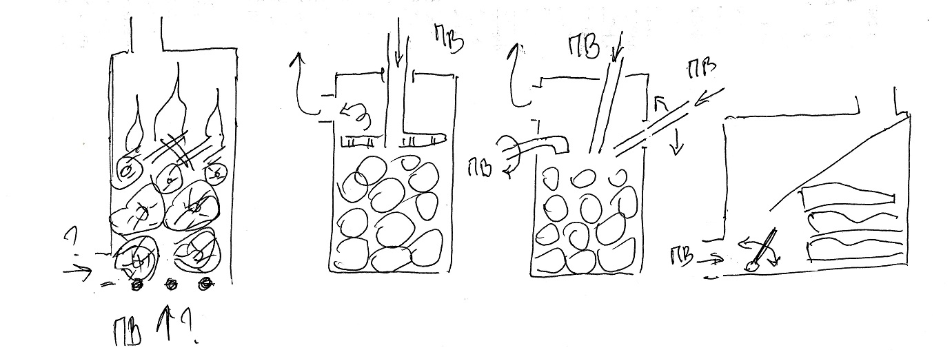

Сообщения: 5724
СообщениеДобавлено: Ср 14 Декабрь 2022, 19:15 Ответить с цитатойВернуться к началу
alarin писал(а):
Что вы думаете по этому поводу?
В рамках интервью, колосник защищать не буду. В этом он не нуждается.
А вот глухой под особо прелестен для знатоков-любителей. В том числе и старины.
Так мне думается. Поскольку под далеко не прост, с ним надо уметь общаться.
В отличии от ракет, летучие в подовых сжигаются в зонтике огня над дровами.
При этом нижний ввод ПВ (любой) имеет очень большое сопротивление.
ПВ надо подавать в верхний слой. Поэтому в ЭКО+ и наделали всюду щелей.
Идеальный случай в котлах Стропува. Воздух подают по трубе сверху, а дым выводят через решетку.
Но двигающиеся (придавливающие, опускающиеся) решетки - это не для комнатных печей.
Можно дуть сверху длинными струями, доставая воздухом горящие дрова.
А можно направлять струю по поду и отклонять ее вверх по мере необходимости.
Разрежение же в топливнике подовых печей большое, скорость струй приличная.
*К сожалению, даже фанат Ферингер не смог организовать безупречное горение дров сверху вниз даже при плотной укладке поленьев. Угольки проскакивают вниз. И возникало желание организовать горение кучи поленьев сбоку по стенкам, чтобы и пламена, и угли грели стенку, за которой лежали камни для бани. А отсюда у него вновь появилось внизу подобие решетки.

Vad
Сообщения: 2884
СообщениеДобавлено: Ср 14 Декабрь 2022, 20:29 Ответить с цитатойВернуться к началу
...летучие в подовых сжигаются в зонтике огня над дровами.
Откуда же при нижнем вводе очень большое сопротивление?
Традиционная (да, старинная))) укладка дров на глухом поду - по потоку, т. е. вдоль топливника от топочной дверки до хайла.
А традиционный же ввод воздуха - через дырки в нижней части внутренней топочной дверки.
И разве такая продувка вдоль дров даёт увеличение сопротивления по сравнению с продувкой поперёк через колосник?
Разрежение же в топливнике подовых печей большое...
По определению больше, чем в колосниковом топливнике? А почему?
Я бы сказал, что проскакивает вниз пламя, но факт остаётся фактом - равномерного опускания плоского зеркала горения сверху-вниз не вышло.
Может быть, потому, что европейская "top-down"-закладка подразумевает только очень сухие дрова, и поэтому делается разрежённым пирамидальным "колодцем", а вовсе не плотным прямоугольным штабелем?
Vladimir-spb
Сообщения: 1472
Регион: S-Pb
СообщениеДобавлено: Ср 14 Декабрь 2022, 21:02 Ответить с цитатойВернуться к началу
..ПВ надо подавать в верхний слой. Поэтому в ЭКО+ и наделали всюду щелей
Если перевести то, "летучие сгорают в факеле ".. А что в ракетах какой то другой факел? Да и в ракетах Берга например нет колосника. Они подовые или нет? Я полагаю что говоря о "подовом горении" Вы имеете в виду горение в тонком слое , который обдувается поверх закладки. Но тогда какая разница есть колосник или нет.
Интересно как это согласуется с утверждением о большом сопротивлении закладки при колосниковом варианте. Чем больше сопротивлении потоку , тем больше на нем падает разница давлений.
Давайте прочтем по другому... Верхний вод ПВ имеет слишком малое сопротивление из за множества каналов паразитного воздуха. Суть таже но звучит гораздо логичнее.

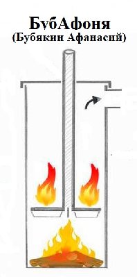

alarin
Сообщения: 2962
СообщениеДобавлено: Чт 15 Декабрь 2022, 04:49 Ответить с цитатойВернуться к началу
Есть такое дело, поэтому применил часть колосника сложной формы. Это место назвал ВСУ и в нем начинается растопка печи. От ВСУ в дальнейшем занимается вся закладка. Также практикую закладку в ВСУ коксовых остатков для "чистого старта".
В некоторых режимах бывает верхний ввод бывает полезен, но в целом сильно задирает альфу.
Скорее Бубуфоня, но для дома действительно не самый удобный вариант. На любителя. Труба расходник вместе с решеткой.
А не случится ли обратное дутье горячими дымогазами?
Ну и вот главный момент. А за чей счет банкет? Подозреваю, что за счет КПД отопителя.
Низкую эффективность замещают гипнотическим телеэффектом устанавливая стеклянные дверцы. И пламя завораживает потребителя не хуже официальных СМИ.

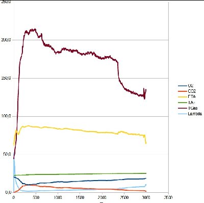

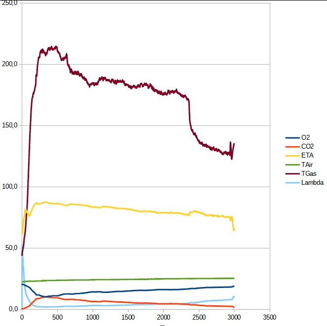

Сообщения: 10144
СообщениеДобавлено: Чт 15 Декабрь 2022, 07:42 Ответить с цитатойВернуться к началу
самые неприятные стадии - это розжиг и догорание ...европейцами эти стадии из стандарта вообще выброшены.
равно как и нашим стандартом ГОСТ 3000-45 - 5 минут от старта и 5-8 минут до закрытия заслонки.
Современный ГОСТ 58395-2019 (ЕН15250) привел это к цифровому значению СО2. Период розжига закончен, когда вся масса топлива была добавлена в топку, и либо значение эмиссии CO2 достигло величины 4%, либо величина CO2 составила 25% от пикового значения, в зависимости от того, какая из этих величин наименьшая.
Окончание периода сгорания топлива с учётом коэффициента полезного действия и измерения эмиссии вредных выбросов, когда величина эмиссии CO2 либо достигнет 4%, либо составит 25% от достигнутого в предыдущем испытании пикового значения, в зависимости от того, какая из этих величин будет наименьшей.
Если печь работает штатно, т.е. в режиме отопления дома, то время на розжиг уходит около 2 минут, а на догорание углей (до закрытия заслонки) 3 мин. Это 1/10 от всего цикла горения дров в топке.

Сообщения: 5724
СообщениеДобавлено: Чт 15 Декабрь 2022, 10:36 Ответить с цитатойВернуться к началу
alarin писал(а):
Скорее Бубуфоня...
Да. Вот именно. Спасибо.
*Не знаю, кто у кого передрал эту идею.

Vladimir-spb
Сообщения: 1472
Регион: S-Pb
СообщениеДобавлено: Чт 15 Декабрь 2022, 10:48 Ответить с цитатойВернуться к началу
На мой взгляд эти цифры выглядят малореальными в обычных учловиях. За 2 минуты сложно прогреть ковективку и трубу до рабочей температуры. Но если розжиг за 2 минуты еще можно представить с учетом применения дополнительных материалов для розжига или старта горячей печи , то догорание углей за 3 минуты мне кажется нереальным.
Есть несколько вопросов по графику.
1. Где были установлены датчики? При входе в трубу? Т.е. Tgas -это температура отходящих?
2. Что произошло в районе 2400 секунды, где температура отходящих резко пошла вниз.
3.Можно ли считать цикл вытопа законченным при температуре отходящих в 120 градусов? Например в моей печи 120 это максимальная температура отходящих при подключенной конвектвке на пике горения.. а при дожиге угля отходящие уже меньше 90 градусов и длится эта фаза минут 10-15 минимум .
 Размер файла:  55.77 КБ
 Просмотров:  103 раз(а)
Сообщения: 10144
СообщениеДобавлено: Чт 15 Декабрь 2022, 11:25 Ответить с цитатойВернуться к началу
1 - в трубе на расстоянии 50 см от задвижки
2 - предполагаю, прекращение горения и образование прозоров между углями по пути движения воздуха от колосника
3 - нет, т.к. температура в трубе зависит от многих параметров, а не только от окончания горения топлива - влажность дров, наружная температура, степень открытия задвижки и поддувала, пр.
Заметьте, печь работает в режиме отопления, т.е. в натопе. Количество сжигаемого топлива равно теплоотдаче за период между топками при изменениях средней температуры стенок печи на 3-5*С
Ранее предлагалось отключать колосник и продолжать протопку. При отключении колосника возникает подовый режим горения. Тогда вопрос а что будет считаться концом подового горения?
Vladimir-spb
Сообщения: 1472
Регион: S-Pb
СообщениеДобавлено: Чт 15 Декабрь 2022, 12:08 Ответить с цитатойВернуться к началу
Если это было так , то мы бы увидели скачки в графиках O2, CO2... Но там все гладко. Судя по всему падение температуры не связано с изменением режима горения.. Тут что то другое.
Да и ETA в таблице ... это расчетный КПД ? или я ошибаюсь?
