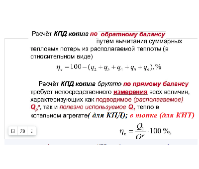

Если кто-нибудь видел своими глазами этот КИТ (или КПД), поделитесь при возможности фотографией.
Делюсь - см. рис...
Смысл...
КИТ это отношение тепла которое выделилось из топлива в данной конкретной топке к теоретически содержащемуся в топливе...
КПД по прямому балансу это отношение полезно используемого тепла (того что ушло на отопления помещения) к теоретически содержащемуся в топливе...

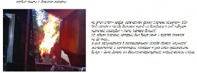

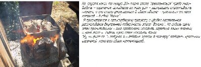

СообщениеДобавлено: Пт 9 Февраль 2024, 06:55 Ответить с цитатойВернуться к началу

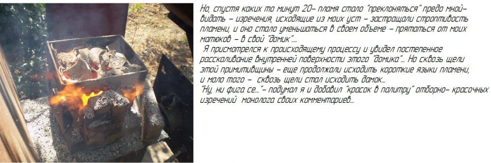

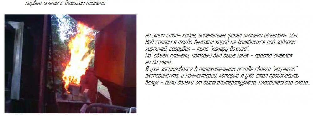

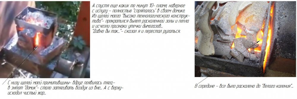

Вспомните, пожалуйста, название темы.rtfm
Интересное видовое видео о процессе в топке.
https://www.youtube.com/watch?v=3m-OVsvDRDw
Показательны места саже-образования...
 Размер файла:  65.68 КБ
 Просмотров:  142 раз(а)
 Размер файла:  87.81 КБ
 Просмотров:  128 раз(а)
 Размер файла:  73.42 КБ
 Просмотров:  141 раз(а)
 Размер файла:  72.62 КБ
 Просмотров:  123 раз(а)

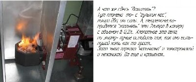

Кольчугин
Сообщения: 2051
СообщениеДобавлено: Пт 9 Февраль 2024, 07:01 Ответить с цитатойВернуться к началу

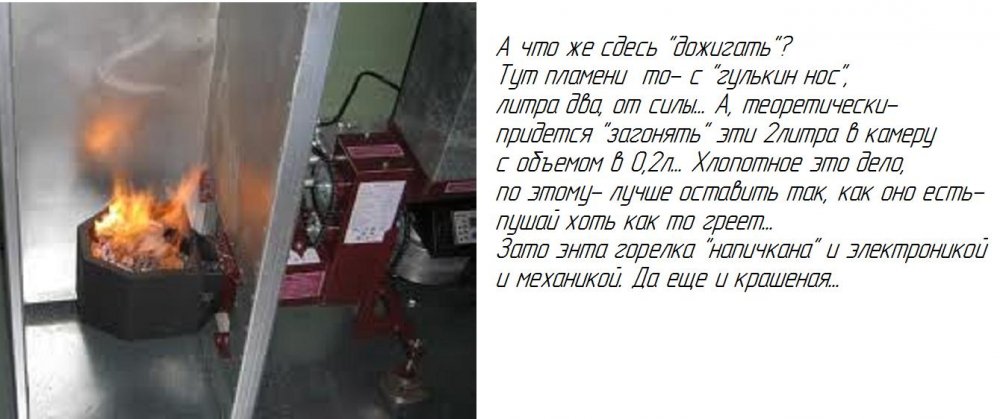

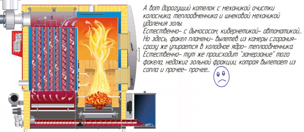

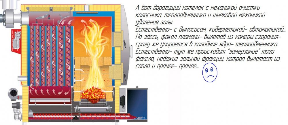

Продолжение саги в картинках о дожиге:
 Размер файла:  101.72 КБ
 Просмотров:  137 раз(а)
 Размер файла:  106.35 КБ
 Просмотров:  129 раз(а)
Vad
Сообщения: 3003
СообщениеДобавлено: Пт 9 Февраль 2024, 08:35 Ответить с цитатойВернуться к началу
demin_c писал(а):
Переспрашиваю - что такое кВт/куб. м/ч
Теплонапряжённость топки по объёму.
demin_c писал(а):
почему "более 700 кВт/куб. м/ч" это плохо
Потому, что это несуразно много.
demin_c писал(а):
почему эта цифра не зависит от количества сгорающего топлива в единицу времени?
Как раз зависит, о том и речь.
demin_c писал(а):
Где в расчётах теплопроводность стенок топки?
Нигде.
demin_c писал(а):
Как влияет разные размеры топки (высота и ширина) на эту цифру
Уже отвечал: факел пламени не должен быть слишком длинным и тонким.
demin_c писал(а):
Почему Вы рассчитываете райзер, когда я просил рассчитать немного модернизированную обыкновенную топку?
Потому, что нет никакой разницы: пламя не слышит и не понимает волшебного слова "райзер", и поэтому ведёт себя как обычно. Surprised
Давайте продолжим это обсуждение в отделённой теме.
Vad
Сообщения: 3003
СообщениеДобавлено: Пт 9 Февраль 2024, 09:16 Ответить с цитатойВернуться к началу

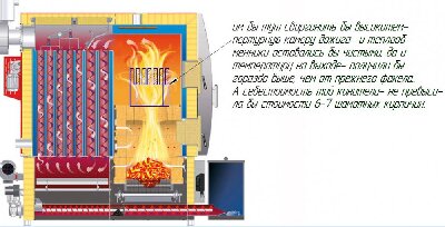

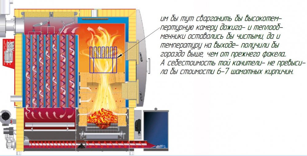

Вот две картинки и два текста... давайте подумаем над ними вместе и вслух.
Чем плоха первая картинка?
Я думаю, не тем, что написано, а тем, что вертикальное пламя ударяется в водоохлаждаемый свод хвостами.
Плохо это тем, что реальная длина хвостов (точное определение высоты полного догорания факела) не известна, и определить её точно - очень трудно не только расчётом, но и на деле.
Но чем хороша вторая картинка, которая предлагает рецепт исправления?
На мой взгляд - ничем.Surprised
Потому, что 6-7 шамотных кирпичей, всунутые в середину пламени, по мере разогрева начнут не только отнимать от пламени всё больше тепла, но и переизлучать отнятое у пламени тепло на те же водоохлаждаемые стенки теплообменника всё больше и больше... и смысл в таком лечении, если результат может быть ещё хуже, чем был?
Поэтому я считаю предложенный рецепт ошибочным, и предложил бы вместо тяжёлого шамота в центре факела - утеплить легковесом свод.

Кольчугин
Сообщения: 2051
СообщениеДобавлено: Пт 9 Февраль 2024, 09:57 Ответить с цитатойВернуться к началу
Vad писал(а):
Корень заблуждения (красным) в том, что нет учёта интенсивности излучения, учёта направленности и теплопроводности шамота...
1) Расстояние (интенсивность) до водонаполненных поверхностей просто огромно в сравнении с расстоянием до ядра пламени, которое находится со стороны самой горячей стенки (2)...
3) внутренняя стенка потому с более горячая, потому что теплу для прохода через шамотину (от горячего к холодному) требуется время...
Потому превалирует излучение от шамота обратно в ядро пламени, поднимая в нём температуру и ускоряя химические реакции...
PS. Эффект "факел прячется внутрь", это помимо ускорения реакций, еще и обесцвечивание факела (цвет даёт углерод), т.е. полное выгорание углерода в факеле...

Vad
Сообщения: 3003
СообщениеДобавлено: Пт 9 Февраль 2024, 10:15 Ответить с цитатойВернуться к началу
Кольчугин писал(а):
Корень заблуждения...
На картинке - автоматизированный водогрейный котёл на пеллетах.
То есть горелка горит сутками напролёт.
То есть её удельная мощность относительно невелика.
А 6 шамотных кирпичей - это уже больше 25 кг раскалённой массы объёмом 11,7 литров.
И Вы думаете, что такая масса такого объёма будет (по щучьему велению, по Вашему хотению) греть только пламя в центре, но не будет греть воду в стенках?
Я так не думаю. Surprised
Забавно, я защищаю утепление топки от "ракетчика"... Shocked )))
При таких мощностях, сечениях и объёмах - пары лещадок уже за глаза и за гланды(С))). Если уж так охота воткнуть шамот.
И 11 литров объёма пламенного пространства тоже отбирать нежелательно, для маломощной горелки это уже чувствительно.
Последний раз редактировалось: Vad (Пт 9 Февраль 2024, 10:24), всего редактировалось 1 раз
Кольчугин
Сообщения: 2051
СообщениеДобавлено: Пт 9 Февраль 2024, 10:22 Ответить с цитатойВернуться к началу
Vad писал(а):
На картинке - автоматизизированный водогрейный котёл на пеллетах.
Вы не знакомы с реалиями работы и эксплуатации пеллетного оборудования... Никогда пеллетные горелки ни горят без перерыва... Они абсолютно всегда работают в режимах СТАРТ-СТОП... В СТОПах жаровня горелки очищается от остатков топлива и золы... При СТАРТе происходит заполнение жаровни и электро-розжиг свежезасыпанного топлива... Футеровка к этому моменту прилично остывает...
В горелке с картинки (австрийская) используется решетка с опрокидыванием...
Почему Валера привел именно эту горелку?, Потому что Алисан (Анатолий Мельник) хвалил Валеру (Ай да молодец! Сделал почти как у австрийцев! Вот только беда в том, что австрийцы и в подметки не годятся ГВТТ!!!)...
Последний раз редактировалось: Кольчугин (Пт 9 Февраль 2024, 10:27), всего редактировалось 2 раз(а)
Vad
Сообщения: 3003
СообщениеДобавлено: Пт 9 Февраль 2024, 10:25 Ответить с цитатойВернуться к началу
Тем более! Surprised

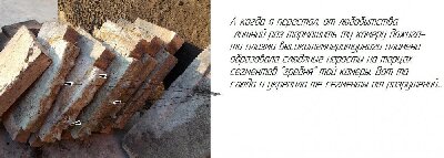

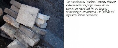

Кольчугин
Сообщения: 2051
СообщениеДобавлено: Пт 9 Февраль 2024, 10:53 Ответить с цитатойВернуться к началу
Vad писал(а):
Дело в том, что для изготовления камеры дожига используются пиленные на пластины кирпичи... Пластины проще раскалить... Впрочем пробовал я у себя такую решетку по Валериному рецепту.... Мне она не понравилась тем что пластины постоянно лопались... У Валеры в ГВТТ есть универсальное лекарство (см. вложение) у меня в котле такого нет...
 Размер файла:  87.36 КБ
 Просмотров:  152 раз(а)
 Размер файла:  91.83 КБ
 Просмотров:  151 раз(а)
А я о чём?Smile Пары лещадок уже выше крыши.Smile
Кольчугин
Сообщения: 2051
СообщениеДобавлено: Пт 9 Февраль 2024, 11:24 Ответить с цитатойВернуться к началу
Vad писал(а):
Если это лещадка ША-6-1 (230х114х25мм)... В качестве решетки катализатора...
Лещадка ША-6 (230х114х40мм) слишком толстая и хорошо не прогреется... Её место только в боковинах...
Количество озвученных Валерой кирпичей, это материал из которого пилятся пластины и выкладывается коробка...
И да, Вы неверно оцениваете мощность и температуру. пара лещадок это ни о чем...
