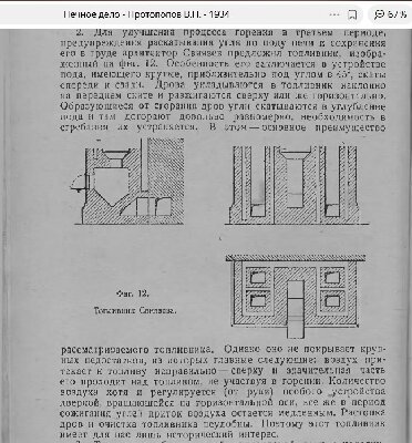

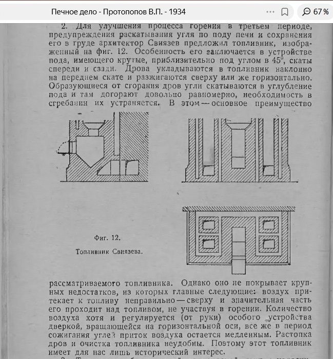

Шевяков Владимир писал(а):
Такой же топливник Свиязева приведен в книге Протопопова 1934.
Не такой же, у Протопопова приведён рисунок, больше похожий на оригинал, то есть с топочным проёмом нормальной величины. Однако критика Протопопова по отношению к этому топливнику нелепа, поскольку вся его книга - это безудержная аплогогетика колосникам, не чураясь даже чистыми выдумками о том, что КИТ подовых топок-де не превышеает 40%.
Vad
Сообщения: 3003
СообщениеДобавлено: Пн 23 Март 2026, 22:58 Ответить с цитатойВернуться к началу

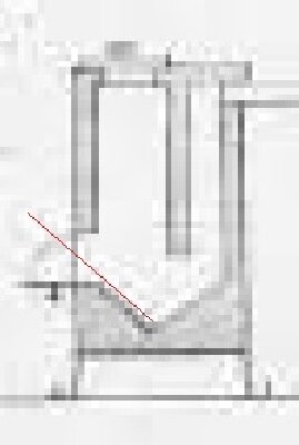

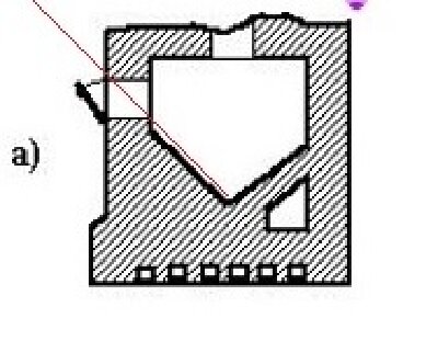

Интересно посмотреть.
Смотрите, я специально дорисовал обе картинки, оригинальную и фантастическую. Глянешь на фантастику - и подумаешь: вот Свиязев-то какую глупость придумал, золу-то и правда фиг достанешь, ай-ай...
Но если посмотреть на оригинал - и золу выгрести не проблема, и угли рассмотреть, как они там догорают...

Шевяков Владимир
Сообщения: 790
Регион: г. Москва
СообщениеДобавлено: Пн 23 Март 2026, 23:01 Ответить с цитатойВернуться к началу
Не такой же, у Протопопова приведён рисунок, больше похожий на оригинал, то есть с топочным проёмом нормальной величины. Однако критика Протопопова по отношению к этому топливнику нелепа, поскольку вся его книга - это безудержная апогогетика колосникам, не чураясь даже чистыми выдумками о том, что КИТ подовых топок-де не превышеает 40%.
Может быть и Протопопов в чем-то и ошибался. Тогда точности при измерениях были невысокие. Но книга в целом хорошая. И по поводу этого топливника Протопопов был прав. И колосник действительно лучше. Иначе он бы не получил такого большого распространения в печах.

СообщениеДобавлено: Пн 23 Март 2026, 23:08 Ответить с цитатойВернуться к началу
Все в жизни не проблема. И угли рассмотреть. Только угли в этой конструкции будут догорать не просто долго, а очень долго.
