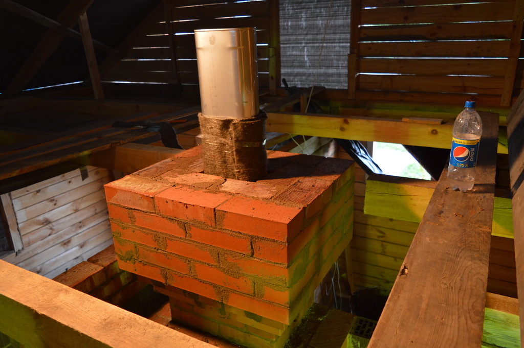

межэтажный проход понятен и сделана распушка с гильзой! а вот как сделать примыкания потолка к распушке?? он ведь будет очень близко к распушке! как этот момент сделать? мож фото есть у кого?

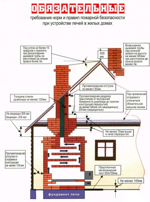

Евгений получается СНиП 41-01-2003 предъявляет более жесткие требования к пожарной безопасности, чем СНБ 4.02.01-03 РБ ?
Хотя может пропитки для дерева стали лучше Smile
По СНБ 4.02.01-03
6.75 Размеры разделок следует принимать по приложению С. Высота разделки должна быть
больше толщины перекрытия (потолка) на 70 мм. Опирать или жестко соединять разделку печи с кон-
струкцией здания не следует.
Толщину стенок дымовых труб или дымовых каналов в местах примыкания их к металлическим
или железобетонным балкам следует принимать 130 мм.
С.1 Размеры разделок печей и дымовых каналов с учетом толщины стенки печи следует принимать
равными 380 мм до конструкций зданий из горючих материалов и 250 мм — до конструкций, защищенных в соответствии с 6.82, перечисление б).
6.82 Конструкции зданий следует защищать от возгорания:
б) стену или перегородку из горючих материалов, примыкающую под углом к фронту печи, — штука-
туркой толщиной 25 мм по металлической сетке или негорючим листовым или плитным материалом
по негорючему утеплителю толщиной 10 мм от пола до уровня на 250 мм выше верха топочной дверки.
Фото памятки по пожарной безопасности, которая обычно идет приложением к проекту дома
 Размер файла:  163.83 КБ
 Просмотров:  1532 раз(а)
Сообщения: 10147
СообщениеДобавлено: Пн 16 Январь 2017, 20:55 Ответить с цитатойВернуться к началу
Не знаю, как в РБ ... а в РФ действует СП.7.13130-2013
dimazf
Зарегистрирован: Вс 8 Январь 2017, 08:18
Сообщения: 27
Регион: РБ
СообщениеДобавлено: Пн 16 Январь 2017, 21:05 Ответить с цитатойВернуться к началу
По СП.7.13130-2013 я смотрю тоже оставили 500 мм
значит на 380 мм буду делать по СП.7.13130-2013 с защитой деревянных конструкций перекрытия.
СПАСИБО!

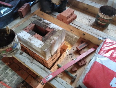

Для последователей выполнения разделок по предложению А.Залуцкого (Иркутск) с применением газобетона (пенобетона) с уменьшением толщины стенок самого канала до 65 мм, что является прямым нарушением п.5.11 в СП 7.13130 - Дымовые трубы должны быть вертикальными без уступов из глиняного кирпича со стенками толщиной не менее 120 мм (!)
