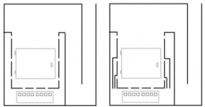

Я как опытный лузер постоянно теряю все при сносе Винды на компьютере, но замечено и не только мной, при многоярусной подаче ВВ верхние отверстия сильно закопчены, при ремонте каналы ВВ тоже все в копоти. Чего нет при подаче ВВ только в верхнюю зону горения.
Anton Sorokin
Сообщения: 752
СообщениеДобавлено: Вт 30 Октябрь 2012, 16:53 Ответить с цитатойВернуться к началу
Anton Sorokin писал(а):
При наличии отверстий внизу, до верхних отверстий воздух не захочет подниматься.
Это если проходное сечение общей подачи воздуха, меньше суммарного проходного сечения отверстий подачи ВВ и прозоров колосника(поддувало прикрыто, на догорании), а если регулятор общей подачи находится в положении, при котором его проходное сечение равно или больше проходного сечения отверстий подачи ВВ и прозоров колосника, то воздух будет вынужден идти через все отверстия.
А надо ли столько холодного воздуха...
Чем выше температура в топке, тем меньше воздуха пойдет в верхние отверстия. Сами горячие газы препятствуют подъему и скорее норовят настроить циркуляцию вниз в канале ВВ. Если вы его сделаете еще и широким, то там и будет гореть.
СообщениеДобавлено: Вт 30 Октябрь 2012, 20:43 Ответить с цитатойВернуться к началу
Андрей Ищенко писал(а):
...замечено и не только мной, при многоярусной подаче ВВ верхние отверстия сильно закопчены, при ремонте каналы ВВ тоже все в копоти. Чего нет при подаче ВВ только в верхнюю зону горения.
Большое спасибо, что поделились опытом...
СообщениеДобавлено: Вт 30 Октябрь 2012, 21:30 Ответить с цитатойВернуться к началу
Дык воздуха то, получается не больше чем при расположении отверстий подачи ВВ только вверху. Да и регулировку общей подачи, никто не отменял...
Да, теперь понятно.
В таком раскладе, надо делать свой собственный канал к каждому ярусу отверстий(на схеме справа), что как то сложновато...

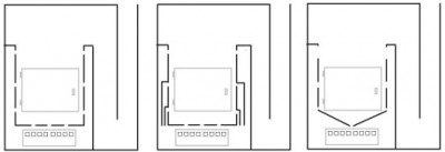

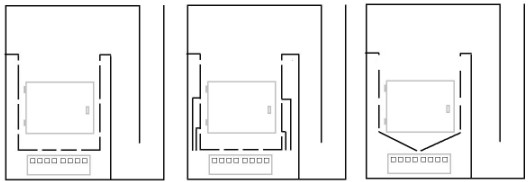

ВВ подается в топку за счет разницы давлений между нижними (колосником) и верхними отверстиями.
Чем выше отверстия - тем сильнее нужна тяга или горячее должен быть воздух, чтобы он поднялся до верхних отверстий, а не пошел через колосник или нижние отверстия. Лучше увеличивать время нахождения воздуха в каналах, чтобы он сильнее нагрелся. (Есть ли у кого данные по температуре ВВ? Можно ли вообще рассчитывать на его нагрев при существующей технологии изготовления каналов и необходимом объеме подачи?)
То есть в нижние отверстия ВВ подается холоднее и его идет больше при том-же размере отверстий. Получается, что нижние отверстия надо делать меньше, а не увеличивать верхние, что бесполезно. Кто и главное зачем будет рассчитывать размер нижних, если можно этого не делать, а ограничится одним рядом. Регулировка общей подачи так-же не влияет положительно, так как чем меньше подача, тем большая доля будет выливаться через нижние отверстия, так как тяга не сможет поднять воздух до верхних.
СообщениеДобавлено: Ср 31 Октябрь 2012, 13:03 Ответить с цитатойВернуться к началу
Пардоньте, не совсем понятно, какая она, эта самая разница - отрицательная или положительная?
Я полагал, что воздух идёт через отверстия подачи ВВ под действием тяги печи...
Позвольте но ведь печная тяга находится в пределах 12-15Па, это же достаточно много, чтобы протянуть ВВ в любые отверстия, на любой высоте топливника-колпака, если будет обеспечен расход, т.е. достаточное сечение каналов подвода.
Вот когда мы уменьшаем расход(прикрываем поддувало, например на догорании), тогда для верхних отверстий воздуха может быть недостаточно(при наличии нижних).
Ну да, я это и имел в виду.
Вот, хороший вопрос!
Всё это для того, чтобы уменьшить до минимума размер(проходное сечение), колосника. А нужно это для того, чтобы минимизировать вертикальную составляющую потока подачи воздуха, т.е чтобы дутьё было в основном горизонтальное, тогда при достаточно сильной подаче(а она нужна для достаточно интенсивного горения, при розжиге и т.п), не происходило динамического забрасывания холодных струй вверх, в колпак.
На рисунке справа, показан такой вариант.
Копоть в канале подачи ВВ, при наличии нескольких ярусов выходных отверстий, это, на мой взгляд, решаемо...
 Размер файла:  12.86 КБ
 Просмотров:  1216 раз(а)
Anton Sorokin
Сообщения: 752
Без расчета это и предложено в обсуждаемых печах. Работает оно или нет - посчитайте. Я не умею, только на пальцах. А без расчета больше одного ряда не работает.
СообщениеДобавлено: Ср 31 Октябрь 2012, 15:37 Ответить с цитатойВернуться к началу
...По разным путям получите разные значения...
Разумеется разные, но я не вижу тех значений(причин), по которым не будет работать верхний ряд отверстий, при имеющимся нижнем, и при обеспечении достаточного расхода, ведь давление в колпаке в этом случае меньше чем в каналах подачи ВВ.
При уменьшении расхода, да, верхний ряд будет "отключаться", т.к. давление в колпаке продолжает препятствовать, и при малом расходе, становится достаточно сеченя только нижнего ряда для того количества воздуха, которое пропускает общий регулятор подачи(поддувало).

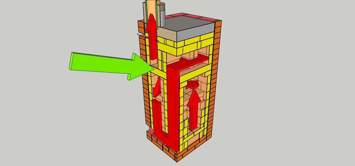

Переделал свой проект. Правда к печам Кузнецова он никакого отношения не имеет, поэтому может не в тему. Комбинированная двухконтурная печь с ХК, прошу оценки и критики.
Двухконтурная комбинированная печь с ХК 4х3,5.rar
 Название файла:  Двухконтурная комбинированная печь с ХК 4х3,5.rar
 Размер файла:  467.86 КБ
 Скачено:  1010 раз(а)
Павел Раст
Сообщения: 457
СообщениеДобавлено: Пн 12 Ноябрь 2012, 20:12 Ответить с цитатойВернуться к началу
Растопка вызывает вопросы. Прямой ход бы встроить..

СообщениеДобавлено: Вт 13 Ноябрь 2012, 19:12 Ответить с цитатойВернуться к началу
Согласен поставлю ЗЛХ.
