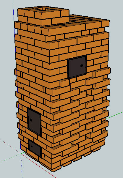

СообщениеДобавлено: Пт 2 Декабрь 2011, 11:46 Ответить с цитатойВернуться к началу
Прошел год... Вот такой вариант для моей банной придумался. По середине тонкая стенка, а углы крепче получаются. Пожалуй это то, что нужно. Плюсом увеличенная площадь теплосьема в районе топки.
Боковая серединка (которая потоньше) стоит по середине высовывающихся кирпичей. Чтобы отверстия конвективные работали получше.
Кажись - крепкость конструкции будет достаточной. Surprised
Ткань для армирования шамота прислали. Smile

СообщениеДобавлено: Сб 3 Декабрь 2011, 00:37 Ответить с цитатойВернуться к началу
Владиир, а конвекция предпологается- с шамотного ядра снимать тепло? Это не чревато угаром в случае растрескивания топочного объёма?
Выпуски кирпича могут иметь градиент нагревания относительно гладких середин печи.Это означает возможные подвижки кладки.
СообщениеДобавлено: Сб 3 Декабрь 2011, 09:55 Ответить с цитатойВернуться к началу
Предполагается армирование кладки топки и каменки высокотемпературной тканью. Надеюсь растрескивания не будет. Сейчас такое армирование проходит тестирование на банной Бацулина, но каменка аналогична этой.
Мне думается, что угловые распиленные кирпичи в прошлом варианте гораздо больше были подвержены растрескиванию... А подвижки красной кладки можно уменьшить за счет армирования полосой... Это банная. Шуток не любит.
Но все это в надежде, что эту печку не будут топить по 4 часа... Только 2.
