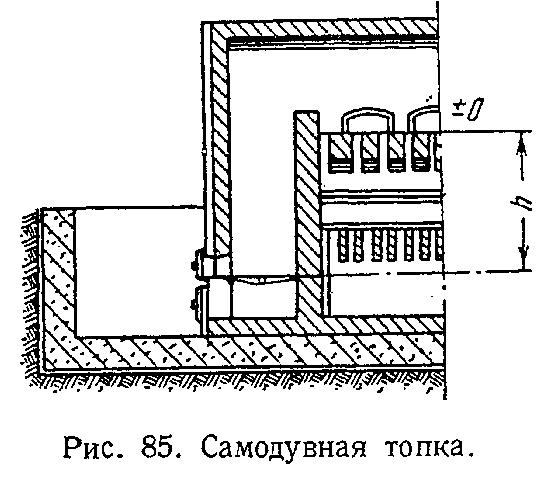

Владимир Викторович, с удовольствием выслушаю ваши пояснения с "правильными понятиями" (на ваш взгляд) по вопросу избыточного давления или разряжения в топочном пространстве печи, построенной по принципу И.Кузнецова. Что лучше и как достигается. Желательно использовать полученные опытным путем цифры давления в печи, а не отвлеченные.
Неплохо и "зацепить" вопрос по тому же поводу, но в теплой печи, без процесса горения в топливнике. Почему топливник оказывается под разряжением при открытой заслонке, но прикрытой поддувальной дверце, и под давлением если наоборот, закрыть заслонку печи и открыть поддувальную дверцу.
Пока с вашей стороны только фарс.
количество газов на выходе в трубе равно количеству воздуха, поступающего в печь плюс количество сгоревших газов (в весовом соотношении).
Кто то сказал обратное?
Важно, как распределено давление в работающей или неработающей печи.
Почему вы сбрасываете со счетов наличие СШ в топке?
mvovec писал(а):
Вы готовы называть как бы катализатор, или как бы дутье, то ради Бога, запутывайтесь дальше.
А почему как бы "катализатор" ? Принцип построения печи соответсвует опытной модели из книги Равича "Поверхностное горение" и газовый анализ после решетки дает сделать такие же выводы, что и сделанные ранее комиссией.
То же и с дутьем.
Ранее указывалось, что имеется поддувало в самодувной печи. Т.е. сама дует -пропускает воздух с определенной скорростью через отверстие в печь для вытеснения более легких газов из печи.
Если то же количество воздуха входящего в печь через поддувало пропустить через колосник с меньшей площадью живого сечения, скорость повысится? И как пойдет процесс горения? что за собой это потянет? Нужно нам такое дутье или его следует избегать?
В рассматриваемом аспекте "равенства дутья и тяги" берется топливник печи, а не вся печь в целом. Если точнее -то, топка-колпак в печи Кузнецова, в которой по заявлению автора должно соблюдаться условие "равенства дутья и тяги", т.е. давление близкое к атмосферному.
В своей статье автор писал про разряжение в топливнике менее 1 мм Н2О. Замеры показывают, что реально топка может работать на разряжение в десять раз меньшем.

Давайте первое, что рассмотрим - давление в топке/колпаке. Вредно и опасно по основной причине -дымление и выброс пламени и продуктов сгорания через неплотности, в частности задвижку прямого хода, которая находится в перекрыши колпака.
Разряжение, т.е. сильная тяга трубы, когда сечение поддувального отверстия не настолько велико, чтоб обеспечить полное выдавливание горячего газа из печи. При таком повороте сила тяги с разряжением в топливнике не даст работать "архимедовым силам" по всплытию горячих газов в топке/колпаке.

Оговоримся, что для образования тяяги необходимо иметь теплую печь, чтобы была разность весовых воздуха.
Когда печь закрыта с "двух сторон" /ЗП и ПД/, то в топке печи давление атмосферное. За счет неплотностей в ЗП и ПД воздух конечно идет, поскольку температура в трубе печи положительная, но давление уравновешивается за счет малых перепадов.
Если открыть ПД - в топливнике печи создается давление в 3 Па. подпором холодного/внешнего воздуха в топку/колпак
Если открыть дополнительно ЗП - можно выровнять давление в топливнике до атмосферного.
Если закрыть ПД - в печи будет разряжение 5 Па. за счет открытой ЗП.
второе, напомним, что нам важно давление в топливнике, поскольку в печи будет в каждом месте свое

vladgri
Сообщения: 1857
Регион: г.Павлодар
СообщениеДобавлено: Чт 12 Май 2011, 10:29 Ответить с цитатойВернуться к началу
mvovec писал(а):
Только вот «дутье» сюда никак не вписывается. Подпор, подсос или им подобное. Дутье только запутывает познание процессов.
Тогда объясните мне значение термина "самодувная"
 Размер файла:  57.07 КБ
 Просмотров:  799 раз(а)
mvovec
Сообщения: 334
СообщениеДобавлено: Чт 12 Май 2011, 11:04 Ответить с цитатойВернуться к началу
vladgri писал(а):
В пламени костра, за счет тяги костра создается направленное давление, характеризующееся кинетической энергией потока. Аналогом может являться выход дыма из трубы. Назовите это самодувом или тягадувом это лишь запутает.
Смысл в том, что сила Архимеда прикладывается к одной точке выбранного пространства (центр масс), а дутьё, подпор, выдавливание и т д есть свойство окружающего данное выбранное пространство газа. И изменяя форму доступа этого газа к пространству, мы лишь изменяем влияние окружающего газа на выделенное пространство, никак не влияя на точку приложения силы Архимеда, изменяя лишь ее величину.
Выводы. Никакого внешнего дутья не существует. Следовательно оно никак не может превысить тягу.
