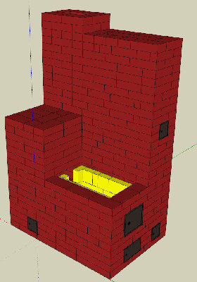

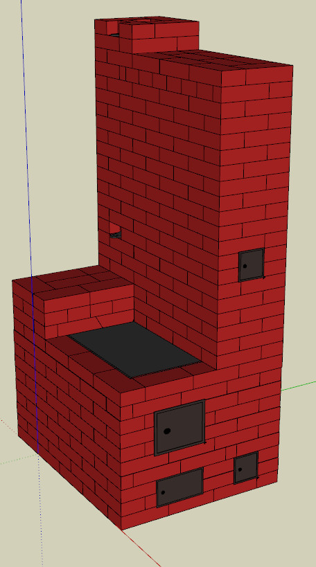

Возможно ли печь, которая в этой теме 3,5 х 3,5 удлинить на 1,5 кирпича со стороны, противоположной топке. Или, может, посоветуете другую печь 5 х 3,5 с точно таким же расположением топки, плиты и трубы для дома с постоянным проживанием жилой площадью 48 кв.м. Спасибо.

Вроде получается в варианте 3,5 х 3,5 оня для меня совсем мала.
Я со всех сторон "зажат" балками пола и потолка и стеной, поэтому выходит только такой размер по ширине и по расположению трубы и топки.
Вот как-то так, но еще на полкирпича длиннее. Только в этом варианте топка на всю длину, а возможно с противоположной от топочной дверцы сделать колпак на высоту нижнего колпака щитка? Постараюсь нарисовать.

Проект киньте сюда по итогам думок, посмотрим на вопрос косяков Smile

Наколдовал. Колпак задний в кирпич, но если делать футеровку стенки может нормально? Вообщем будет или нет работать в принципе?
Хм, пишет разрешение skp не разрешено. Сделал в архиве

удлинить можно но там немного изменится конфигурация топливника и дымовых каналов посмотрите печь ОВИК она помощней будет чем трехоборотка

Если отказаться от настила, в размер 3,5-5,5 можно затолкать приличную печь для 48 м2.

Вот такая 3.5-4.5 с нишей есть.
https://sun9-69.userapi.com/c845523/v845523727/1da0c0/snlakyD-aIc.jpg
Можно верх в 1.5 кирпича сделать (проще будет).
Без плиты, если под ПМЖ, будет эффективней.
Топку сделать Подовую, либо спереди колосник, дальше ПОД.
И готовить в протопленной топке как в Русской печи. Либо как сейчас говорят - в хлебной камере.

Вот Вам ссылка на проект 2.5-4 кирпича в теме, разбирайте.
https://forum.stovemaster.ru/viewtopic.php?t=11215&postdays=0&postorder=asc&&start=35
Вот по этому принципу делается без настила (чугунной плиты).
Может Вам и о 2.5 кирпича подумать.
Как можно правильно увеличить до 5.5 - не думал пока. Не велика проблема.
