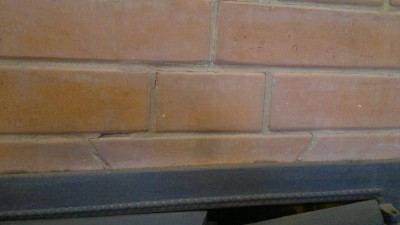

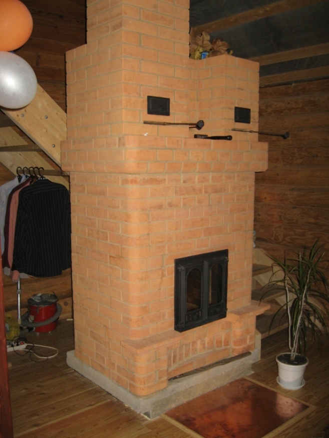

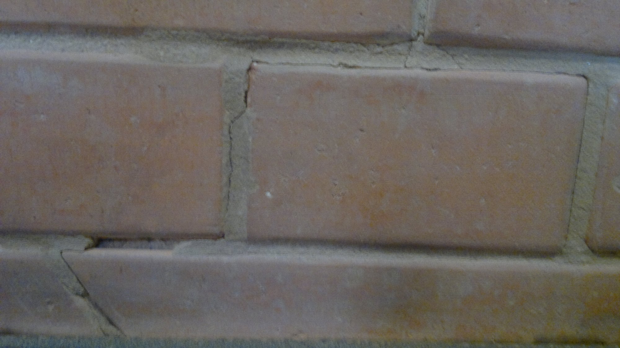

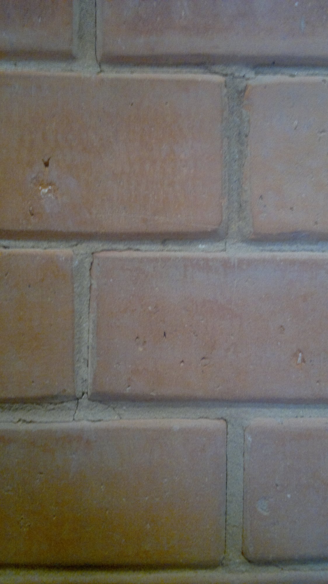

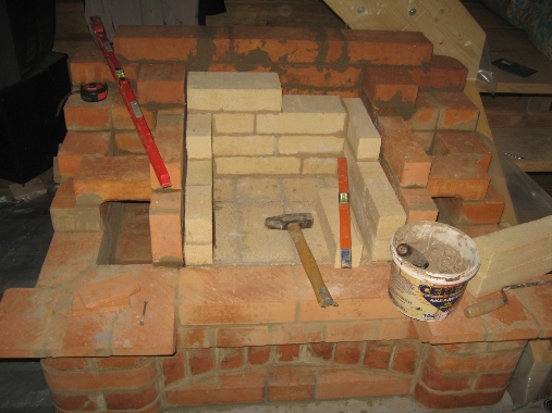

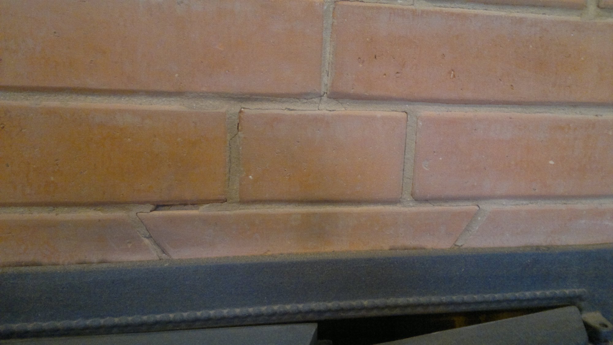

Господин Карелин Анатолий, с удовольствием воспользуюсь Вашим предложением... В 2009 или 2010 году купил у Вас проект каминопечи (см. фото) и курс заочного обучения печника. Каминопечь по проекту без футеровки (и курс и проект Вы высылали мне на бумажном варианте). Слава Богу я перебздел и частично футеровал топку шамотом на ребро (шамот от красного отделен тепловым зазором 5 мм воздух),а иначе она бы вся потрескалась в районе топки. К сожалению не додумался футеровать переднюю стенку где заканчивается каминный зуб. В итоге над дверцей где нет футеровки все в трещинах. Я пытался несколько раз расчищать швы и забивал по новой, бесполезно. Каминопечь не перетапливал, максимум 2 закладки. От Вашего проекта изменения - футеровка (иначе трещин было бы больше) и нижние прочистки вынесены назад печи, ну и кое где по другому перевязки. Фото прилагаю.... Сейчас сам работаю печником и понимаю что Ваш проект работоспособный, но сырой и не продуманный. С удовольствием воспользуюсь Вашим предложением и переложу за Ваш счет каминопечь. Мои данные Чугаев Дмитрий Петрович, г. Краснодар. Деньги можно перевести мне любым удобным для Вас способом. На всякий случай дверца вставлена на кляймера с изоляцией от кладки асбестовым шнуром... Ну так чтобы Вы не сказали что дверца неправильно установлена... Любые дополнительные фото готов здесь выложить.

СообщениеДобавлено: Вс 15 Март 2015, 18:14 Ответить с цитатойВернуться к началу
Хотя конечно все что Вы мне ответите, это что в появлении трещин виновато:
а) отступление на шаг от проекта;
б) сделанная футеровка;
в) моя рукожопость;
г) звезды не так сошлись и т.д.
Только что дочитался, что переделку Вы оплачиваете только в случае неработоспособности, а трещины в печи к ним не относятся Shocked

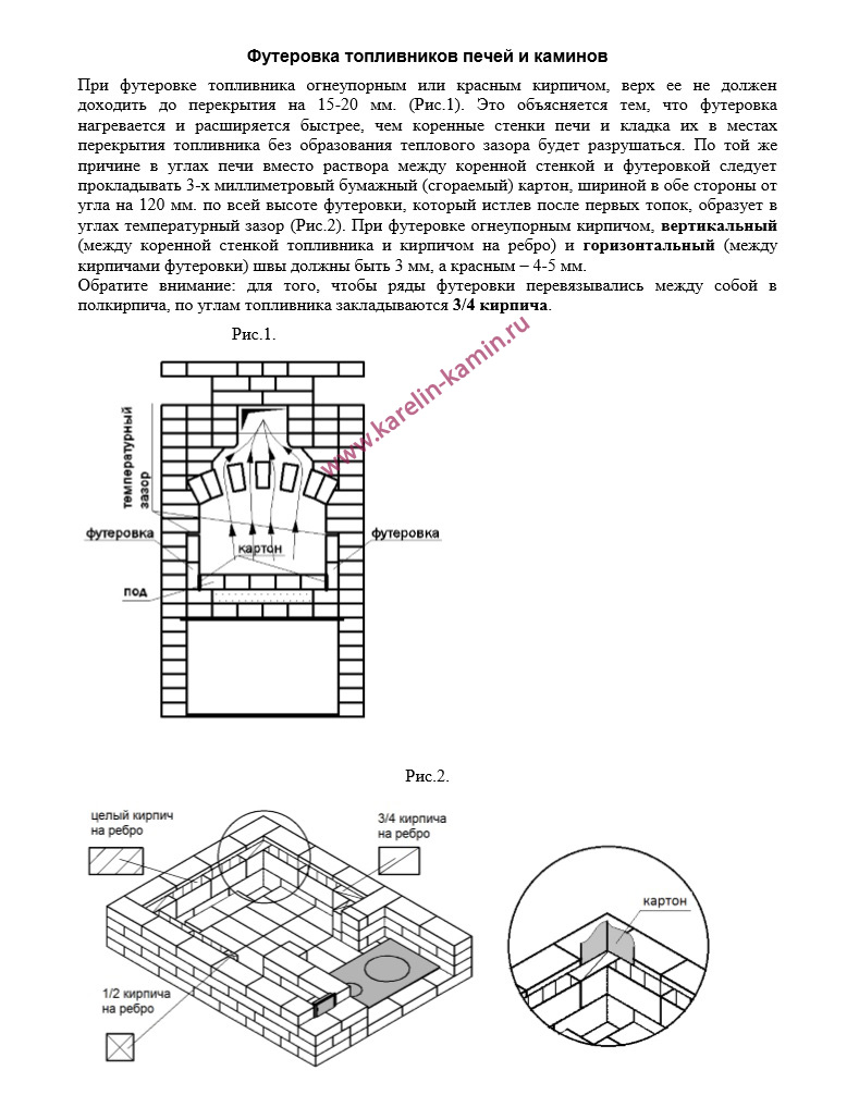

Дмитрий Петрович, трещины в кладке появляются:
1) от нарушения пропорциональности составляющих раствора –слишком жирный раствор или раствор, не предназначенный для кладки красного кирпича, дают усадку в виде трещин. Причиной трещин может быть и слишком жидкий раствор.
2) при футеровке топливника не оставлен зазор между футеровкой и перекрытием топливника. Футеровка нагревается и расширяется быстрее коренных стенок печи и если нет зазора, происходит разрушение вышележащей кладки. Далее, футеровкой при данных размерах топливника Вы нарушили теплоотдачу печи.

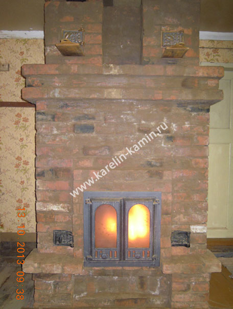

Мы размещаем в свою очередь фотографию этой каминопечи, сделанной человеком, который склал ее первый раз с соблюдением всей технологии проекта. Футеровка не производилась. За три года эксплуатации ни трещин, ни других нарушений. А если у одного человека появляются трещины в кладке, а у другого нет, то скорее всего проект здесь ни при чем.
Применялся кирпич вторичного использования.

СообщениеДобавлено: Вс 15 Март 2015, 20:40 Ответить с цитатойВернуться к началу

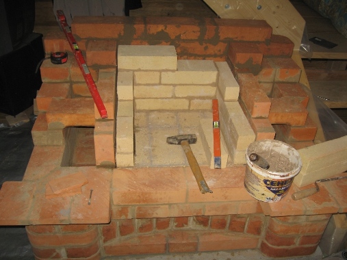

1) раствор природная глина+песок (я писал что одновременно с проектом я приобрел у Вас курс печника), пропорция глина-песок определялась путем делания шариков и лепешок, прилепание к мастерку... Шары и лепешки после просушки прожигались... Так что не в растворе дело, все было сделано по Вашему курсу и вся печь стоит отлично
2) футеровка и теплоотдача все в норме, фото кладки топливника прикладываю, обратите внимание на зазоры!!!
Трещины над каминной дверцей, где футеровки НЕТ!!! Недостаток Вашего проекта на мой взгляд:
1. Отсутствие футеровки топки!
2. У Вас нижние прочистки расположены очень высоко, т.е. низ печи не прогревается, потому что если боковые каналы и подвертка ниже прочистных, то зачем они нужны? Я их кстати сделал ниже...
3. Есть два горизонтальных канала, где нет прочисток и почистить их невозможно!
Фото Вы неудачное выложили, такая же, но ничего не видно... Мне бы за такую работу стыдно было бы... Печь должна не только греть, но и глаз радовать...Даже старый кирпич можно почистить и облагородить...
Ну я думаю, что на этом полемику можно прекращать, все равно не повезло мне... Просто зацепил Ваш лозунг из серии прогрессивного маркетинга "Найдите дешевле и мы вернем Вам разницу". Ничего никому Вы переделывать и оплачивать не БУДЕТЕ... Так что не надо громких слов... А проекты Ваши красивые, рабочие, но недоработанные... либо расчитанные на кладку как на Вашем фото... На такой кладке - трещины это последнее на чтобы я обратил внимание! ИМХО

Дмитрий Петрович, хорошо, что Вы показали ту ерунду, которые Вы сделали в отличии от нашего проекта. Соображающие печники поймут, с каким «новатором» мы имеем дело.
1) Коренные стенки топливника (из красного кирпича) должны быть из кирпича плашмя (120 мм.), а не на ребро, а футеровка не должна быть и на ребро и плашмя (только на ребро) и иметь перевязку в углах и по всему периметру только в полкирпича. Не допускается применение в футеровке четвертинок. (Смотрите рисунок). Кладка коренных стенок топливника на ребро категорически запрещена СНиПами, т.к. это несущие стенки и на них опирается вышележащая кладка!!!;
2) По углам футеровки должен быть во время кладки установлен сгораемый картон, обеспечивающий тепловое расширение огнеупорного кирпича, которое больше, чем у красного кирпича.
3) По тепловому зазору между футеровкой и кладкой Вы так и не поняли из предыдущего сообщения. Зазор должен быть между верхом футеровки и кирпичом коренной стенки, который нависает над футеровкой, т.е. нельзя касаться футеровкой верхнего кирпича. Вы опирали на футеровку вышележащую кладку, т.к. несущие стенки топливника выложили на ребро. Отсюда и трещины и будущие другие неприятности.
4) Про чистки: Вы высасываете из пальца проблемы. Каминные полки не позволяли сделать чистные отверстия на уровне с дном канала. Эту печь делали десятки людей и ни у кого эта ситуация не вызывала неудобства.
5) Низ печи у Вас и не должен прогреваться из-за полного несоответствия кладки с проектом, а чистные отверстия никак не связаны с нагревом низа печи.
6) По фотографии печи, которую мы разместили: как Вы думаете, за что нам должно быть стыдно. Делали не мы, а человек, обремененный средствами и использовал кирпич вторично. Он планирует сделать облицовку печи плиткой и она будет иметь гораздо более привлекательный вид, чем Ваша. А главное, она будет стоять 30 лет, в отличие от Вашей, где нарушены все печные нормы.
6) Вы внимательно перечитайте курс нашего обучения –там нет никаких лепешек и шариков. Откуда Вы взяли эти сведения.
