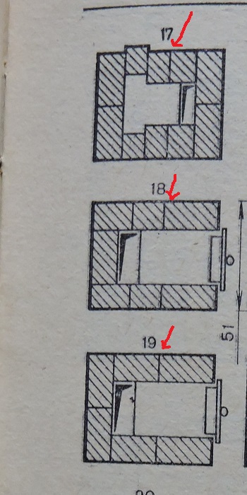

Евгений Докторов писал(а):
Вот для примера три печи из книга А.И Рязанкина "Секреты печного мастерства."
Я уже устал от этих "секретов печного мастерства".
Правила трубо-печных работ ВДПО - документ хоть и ведомственный, но на него ссылаются все эксперты в судебной деятельности:
"3.5.18. Каждый ряд кладки должен быть выложен с перевязкой швов в 1/2 кирпича. В рядах, где для обеспечения перевязки необходимо 3/4 кирпича, допускается перевязка в 1/4 кирпича."
Ни о каких допусках кладки печи без перевязки в три ряда речи не идет (!)
Если Вы внимательно посмотрите порядовки у Рязанкина, то:
- часть линий на видах печей это ошибка программы при прорисовки (такое давала в свое время 7 версия архикад)
- автор книги часто делал внешнюю кладку из пластин кирпича, поэтому появлялась кажущая не первязка кладки, а реально внутри кирпич перевязан
- на некоторых порядовка выполнены два ряды без перевязки, хотя вполне решается выполнение с перевязкой -думаю ошибка чертежника
Популярная литература никогда не являлась и НЕ является нормативным документом (!)
Я знаю об этом.

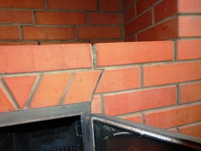

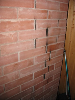

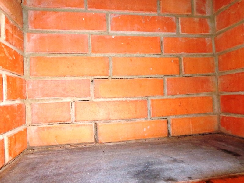

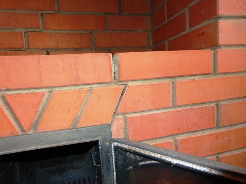

СообщениеДобавлено: Пт 11 Ноябрь 2016, 02:42 Ответить с цитатойВернуться к началу
Вы в полной уверенности это заявляете? Печники знают?
Ну вот, всё вроде бы перевязано - а они порастрескались.
А если неперевязанные 3 шва нетреснутых показать - то никто не поверит что печь усиленно пашет. С треснутыми дело лучше обстоит (в плане поверить).
 Размер файла:  64.62 КБ
 Просмотров:  785 раз(а)
 Размер файла:  84 КБ

Сейчас только в перемычках балках на перекрытие проемов ( дверки топочные ) бывает выскакивает три шва .
По идее очень "нагруженные" места у топочных дверок... Ну и как, не трещщат? Question

У топочных дверок самое больное место. И если печник будет заявлять -что у него таких эксцессов не было -значит он врёт и лукавит.
