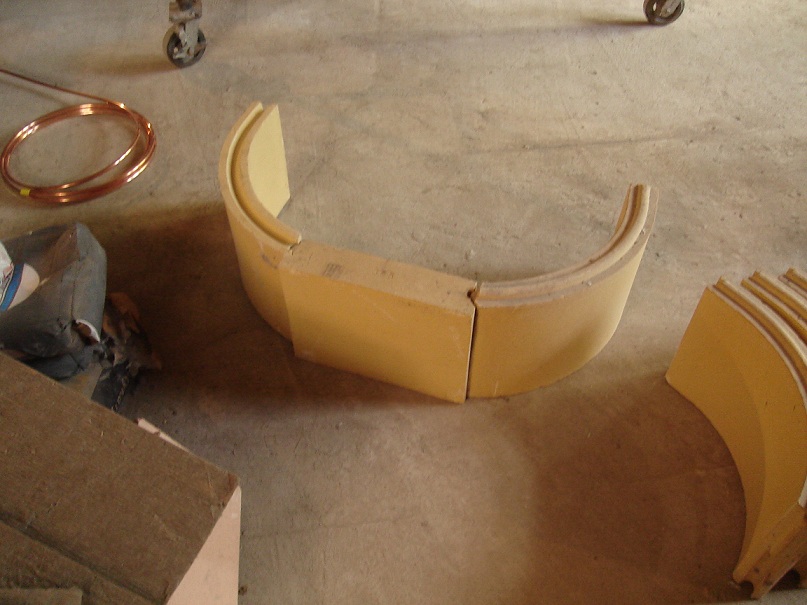

СообщениеДобавлено: Вт 26 Апрель 2016, 00:09 Ответить с цитатойВернуться к началу

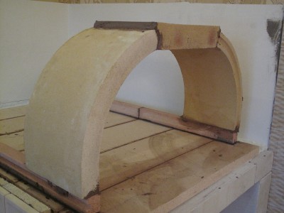

наталья михайловна писал(а):
замки в сводчатых плитах везде
Везде?
А здесь где замок?
 Размер файла:  32.21 КБ
 Просмотров:  957 раз(а)

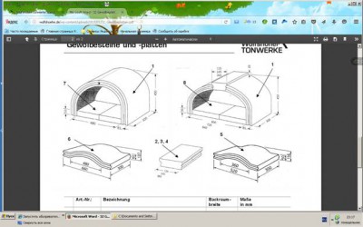

для этого достаточно посмотреть в заводских описаниях
Так вот меня и интересует, почему Вы с Е.А.Романовым нарушаете заводскую конструкцию?
Если бы Вы сняли два нижних ряда свода и смонтировали подовые плиты 8, то и вопроса бы не было.
Поскольку именно эти плиты прижимают опоры (ноги) арки к упорным стенкам.
Но раз уж Вы занялись "самодеятельностью", то тогда надо подумать и об устойчивости конструкции.
Как мне кажется... :-D
 Размер файла:  34.64 КБ
 Просмотров:  857 раз(а)

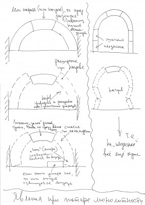

СообщениеДобавлено: Вт 26 Апрель 2016, 00:28 Ответить с цитатойВернуться к началу
При нагрузке на центр арки (на замок), расклинивающее усилие увеличиватся при увеличении "тупости" клинового камня.
Это как в колуне для дров.
А вот если нагружать боковые части арки, то замок зажимается (заклинивается).
Вот эти соображения могут оказаться полезными при анализе последствий эксплуатации. При необходимости... :D
При термическом расшатывании свода (в точках сборки) собственный вес уже может казаться существенным фактором.
 Размер файла:  354.83 КБ
 Просмотров:  887 раз(а)
любой печник вам расскажет - подовый камень никак не расклинивает конструкцию - мало того- это опасно при тепловых расширениях
Я ведь написал, что подовые камни "прижимают" (опоры, ноги, пяты) к стенкам, то есть фиксируют-предохраняют от сдвига, а не "расклинивают".
А расклинивает замок.
Вот Е.А.Романов свободно поставил свою арку раком.
Она держит "замок" зубами лишь за счет прижима под весом левой и правой половинок. Этот "замок" не усиливает конструкцию, а, наоборот, ослабляет её.
Теперь давайте ударим по "замку", как велит В.П.Протопопов. Что случится?
Если арка не скреплена, то развалится. Можно догадаться как.
Если бы все было бы "склеено" в монолит - то ничего бы не случилось.
Если в местах соединений был бы люфт (то есть были бы шарниры по-научному), то ничего не случилось лишь тогда, когда была бы опора ног на стенки.
Но даже в случае наличия опоры на стены, непрерывные термические расширения и сжатия приведут к подворачиванию ног вовнутрь. Мне кажется.
Поэтому ноги надо держать и изнутри свода.
Поскольку в противном случае миллиметр за миллиметром, "замок" будет проскальзывать вниз и выпадет, может быть.
Но это, конечно, теоретические домыслы. Для того, чтобы печник при случае лишний раз взялся бы за карандаш, задумавшись о том, что же может случиться с его печью при нагреве. И заранее сделал должные выводы.

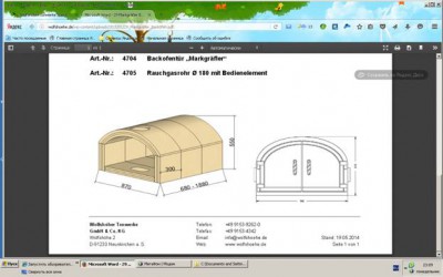

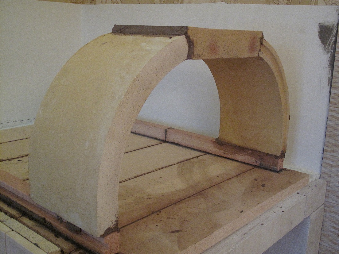

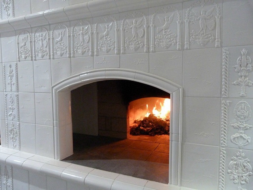

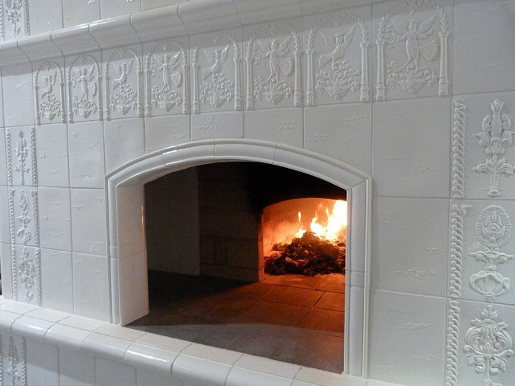

давайте тогда разбираться с моими глупостями
своды немецкие не имеют замков?
подовые камни укладываются не после возведения сводов?
теория с практикой - я только за
но только действительно с практикой, а не с обсуждением того,чего не видел и с чем не работал
Фото специально для Юрия Хошева
 Размер файла:  196.33 КБ
 Просмотров:  809 раз(а)
 Размер файла:  140.04 КБ
 Просмотров:  824 раз(а)
 Размер файла:  154.32 КБ
 Просмотров:  803 раз(а)

СообщениеДобавлено: Ср 27 Апрель 2016, 21:24 Ответить с цитатойВернуться к началу

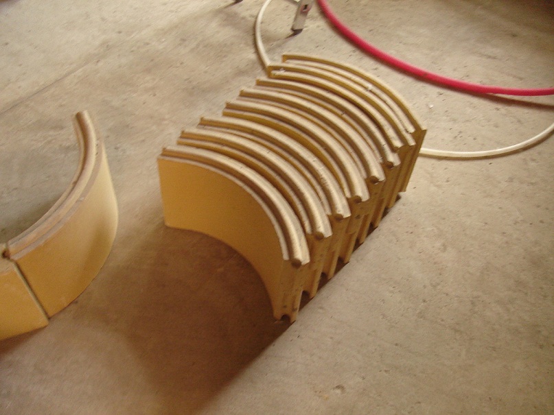

известная работа российского печника
 Размер файла:  334.39 КБ
 Просмотров:  799 раз(а)

завод дает как пример монтажа
это к вопросам о адекватности
наталья михайловна
Сообщения: 172
СообщениеДобавлено: Ср 27 Апрель 2016, 21:51 Ответить с цитатойВернуться к началу
и ещё о пресловутом "нарушении монолитности"
потому и написала - прежде чем о чём-то рассуждать,вопрос нужно изучить
смесь,которая применяется для монтажа сводов - это не глино-песчаная
она при протопке спекается со сводом
точно так для монтажа топок Варио и др. рекомендуется смесь универсал + или НКМ
и ничего что все плиты паз-гребень, либо паз+ ригель?
это менее прочное соединение чем кирпич на глино-песчаную смесь?

Алексей, вопрос скорее заключается в вашем слабом знание рынка печных материалов, как печника. Выбор цветовой гаммы облицовочного кирпича в конечном итоге на заказчике и его можно смело послать в интернет или на базу МДС для самостоятельного подбора.
Знающий рынок печник заказывает все по каталогу и не щупает по рынкам закупаемый им материал. Исключения могут составить розничные точки в областях, но не в Москве. И здесь продавец гипсовой смеси не будет вам рассказывать, как вытянуть карниз с одного мешка. Правила применения материалов печник узнает на презентациях и семинарах, на которых специально рассказывают для профессионалов о качественной характеристики продукта. На этих же семинарах печник сам может поработать с материалом и оценить его в работе, а по отзывам коллег и в конструкции печи. Если вы не посещаете подобные мероприятия по причине загруженности работой, то извините. Я же Вам предложил поездку на семинар в Германию по продукции завода Вольфсхойер на три дня. Вы предпочли посвятить это время заказчику. Похвально, хотя после поездки у вас бы не было вопросов по применению печной керамики завода на объектах строительства. Тем самым расширив свой профессиональный уровень "свободного художника". Вам остается только самообразование по видеороликам и комментариям от Ю.Хошева.
Консультировать потребителя это не обязанность печника. Один раз в месяц пообщаться в живую приезжают потребители и всплывают такие каверзы, что пересказывать страшно. Потребитель вообще не осведомлен о печах. Приходят к нему в дом "гордые и независимые свободные художники" и делают такие художества, что диву даешься, как человек не сгорел с первых дней эксплуатации объекта.
И заметьте, приезжает печник на консультации в свой выходной день со строящегося объекта (!) где бы он не находился в МО.
