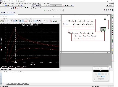

Vladimir-spb писал(а):
Методика моделирования доступна каждому. Устанавливаешь на свой комп Multisim , рисуешь схему и получи температуры в стенке в любой токе и в любое время.
Установил, нарисовал ... температур не вижу (((
Блин опять попал ... надо платить по патенту №169298 "дедушке" за конденсаторы в моделирование.
Vladimir-spb
Сообщения: 1522
Регион: S-Pb
СообщениеДобавлено: Вт 2 Январь 2018, 20:01 Ответить с цитатойВернуться к началу
Я проверял.... работает моделька... Надо только в Multisim освоиться маленько... и все получиться. Ну и значения элементов схемы надо адекватно просчитать.
А с патентами ВШ перегибает.. это я согласен. Особо впечатлен дырками в заслонке.
