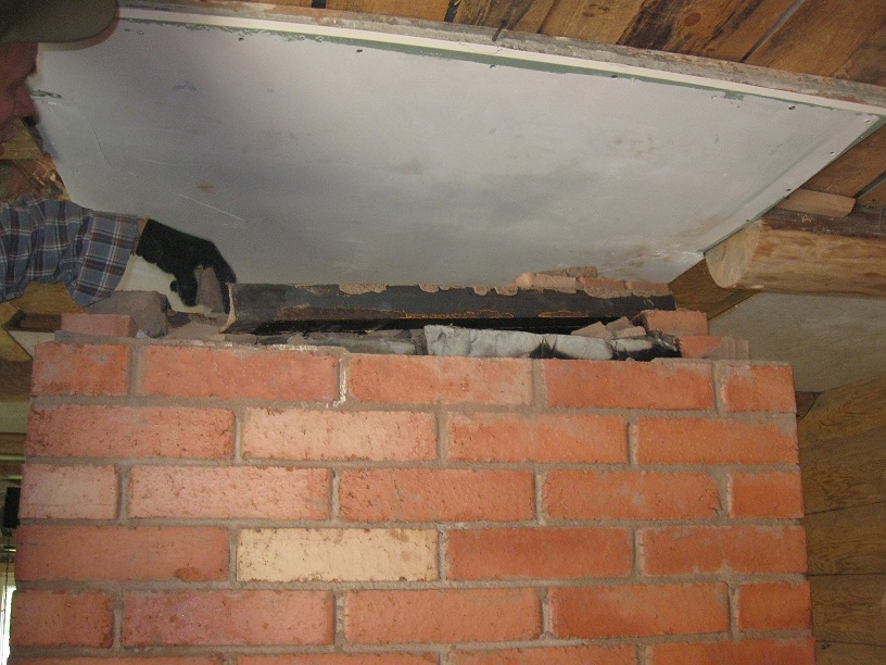

СообщениеДобавлено: Пн 16 Май 2016, 21:00 Ответить с цитатойВернуться к началу
вот тут точно и 38 и 48 и 58 и т.д.
половину балки пришлось резать
и ничего.что место под печь выбирал сам печник? такая маааленькая неприятность для заказчика

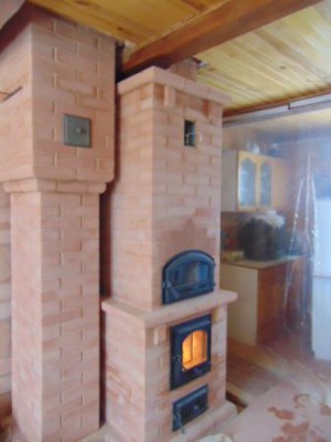

 Размер файла:  20.97 КБ
 Просмотров:  839 раз(а)
СообщениеДобавлено: Пн 16 Май 2016, 23:12 Ответить с цитатойВернуться к началу
Валентин Стрибук писал(а):
О ещё одна Великая!
Одним постом из Минска ввела новые правила противопожарной безопасности для России.
И как прикрыла нарушения в работе от Виктора Селивана, подсунув фото своего врага. Вроде как не поняла, о каком фото идёт речь в предыдущих трёх постах.
Ждём комментарий Виктора Селивана о нарушении противопожарных правил
в его изделии (или это не его изделие, тогда извиняюсь).
Кто бы это не делал, но тут невидно как поместилась футеровка в печи. Судя по хлебной дверки, толщина стенки всего в полкирпича! Точно не жулик! Или жулик? Радость

Да моё изделие. Ты уширение на коренной трубе видишь? Или увидел кирпичную надстройку на печью? И считаешь это трубой? Труба кирпичная двух контурная(через потолок)- Наружный контур 120мм,внутренний 70мм между ними плиты каовоол толщ. 30мм. В потолке вокруг трубы ещё 100мм Каовоол. Этого недостаточно? Есть в КАМИ у тех кто борется против ТРОЛЛ запатентованная разделка -ещё меньше -всего 100мм. Печь малой теплоёмкости -для двухразовой протопки в сутки. Этой информации достаточно? Ещё -стенки печи переменного сечения. До карниза 200мм ,выше карниза -140мм. А надстройка над печкой -это подача горячего воздуха из жаровых каналов на 2-ой этаж. И тоже с защитой.
Сообщения: 6830
СообщениеДобавлено: Вт 17 Май 2016, 06:04 Ответить с цитатойВернуться к началу
Александр -очень хитрый и трудоёмкий способ -наружные кирпичи шириной всего 65мм. Все кирпичи пилили специально. Сейчас у нас в Челябинске на кирпичном заводе будут такие выпускать -договорился с дирекцией одного из заводов.
Да согласен, что п/п разделка маловата, но там вырезано дерево вокруг трубы, возможно заложен негорючий материал и возможно это намного надёжнее, чем кирпичная идиотская распушка. Кто рассудит?
Да всё верно Александр -там несколько степеней защиты. Выше я уже описал. Сейчас мои оппоненты,и те которых задел за "живое" -будут искать компромат на меня.Один в Челябинске (Эльдар Рахимов) уже лет 10 пытается что то "нарыть" против меня. Да ищите -вместо того чтобы развиваться и совершенствоваться и строить качественные очаги.[/quote]

Я и не сомневался что там защита. Я так же делал. Пилил кирпичи и защищал лещадкой. Правда таких работ мало. Не всегда это оправдывается. Например в плитах. Так же футеровал канал в щитке.
Вообще трудоёмкость чрезмерная редко оправдывается в заработке.

... Труба кирпичная двух контурная(через потолок)- Наружный контур 120мм,внутренний 70мм между ними плиты каовоол толщ. 30мм. В потолке вокруг трубы ещё 100мм Каовоол. Этого недостаточно?
Скорее всего между слоями нет 30мм плит, иначе остаётся на канал всего 70*70мм..
Вопрос не в этом. Достаточно ли печнику оставить 100мм до дерева и заявить:"Я сказал хозяину засунуть 100мм плит каовоол"?. Ведь, как правило, отделочная вагонка будет примыкаться к трубе когда-то потом, и это сделают совсем другие люди.
Или, может быть, достаточно дать заказчику выписку из правил и оговорить, что противопожарную защиту он пусть делает сам.....
А может быть, тот, кто не делает распушки 38см до дыма, тоже что-то придумал, а такой же, не делающий распушки, имеет ли право вести список делающих пожароопасные очаги?
Вы куда смотриТЕ глубокоУважаемый Валентин? Вы рядом возле печки трубу -принимаеТе за обычную колонну? Кроме насадных труб высотой 10 метров -больше ничено не знаеТЕ. Глаза разуйТЕ-пелену негодования с глаз снимиТЕ. Видно глаза кровью налились от Вашей напышенности и заумности. Даже лично слышал Ваш "бред" на Салоне Каминов - из-за деликатности не стал спорить. Вам лишь бы "косяк" найти - и всякие мерзопакостные доводы и домыслы приводиТЕ. УспокойТЕСЬ.
Валентин Стрибук
СообщениеДобавлено: Вт 17 Май 2016, 11:34 Ответить с цитатойВернуться к началу
Похоже возбуждение у Вас. Сквозь потолок проходит труба шестерик. Наружный контур у Вас 12см, плюс 7см внутренний, плюс 3см плита, итого 22см стенка. Отнимите от 51см две стенки по 22см и получите сечение трубы 7*7см. Где я не так считаю? В чём мерзопакостность расчёта? Допускаю, что в пылу полемики ошиблись, поэтому и написал мягко - "скорее всего".
В отношении норм 38см до защищённой и 50см до незащищённой сгораемой поверхности я тоже недоволен их внезапным увеличением по сравнению с "додемократическим" временем. Тогда понятно было - 25см для очагов периодического действия и 38см для кухонных очагов и печей постоянного действия.
Но КАК БЫТЬ , если норма действует?
