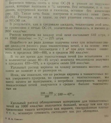

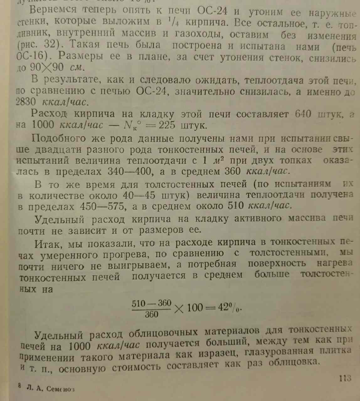

В альбомах госстроя была печь в ОС-24. Это стандартная в полкирпича печь 100х100 см при высоте 250 см. Часовая теплоотдача 4200 ккал/час при 890 шт. кирпича.
Не пересказывая, привожу полностью выдержку из книги Семенова
надеюсь его авторитет не вызывает у вас сомнений
Вывод, сделанный автором:
"Тонкостенные печи умеренного прогрева экономически нецелесообразны".

Dreamdavids писал(а): |
Уже стало интересней тема.Селиванов за максимум выступает,я за усреднённое,а ЕВ Колчин за минимум... : |
я выступаю не за минимум, а за разумный подход в проектирование печного отопления и самодостаточности
ведь даже на элементарном подсчете аккумулирующей массе встали в стопор
все в ваших руках, вы можете считать теплопотери помещения и по народному - 100 Вт/м2 площади при высоте потолка до 3 метров
или по простому - 1 кВт на 10 метров2
Но, если дом утеплен по всем нормам энергосбережения, то я больше чем уверен, что вы подберете печь гораздо больше, чем надо.
Посмотрите финские печи на "мыльном камне". Одна и та же печь 20 лет назад расчитывалась на помещение в 20 метров2, через 10 лет стала уже на 30 м2, а сейчас на все 50 м2. С печью ничего не изменилось, изменились требования к утеплению и теплоустойчивости помещений.

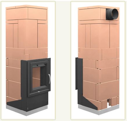

Дровушка -толщина стенки -если не ошибаюсь 65мм.?
_________________ Печь - это душа дома!!!

Ошибаетесь. Это только сердечник.
Здесь вы и подавно ничего не поймете, поскольку конструкция двухконтурная в "Дровушке"

Я про толщину плиты из которых собрана Дровушка.
Сообщения: 10138
Добавлено:
Ср 28 Декабрь 2016, 22:57
там плиты разной толщины

Вот тут и собака порылась. Очень интересно в дровушке Каналы идут И пока газы идут такой длинной дорогой тепло и остаеться и передаеться совсем подругому.
