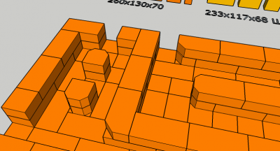

не может быть 1500...Скорее 1000. Это если с лежанкой.
Можно еще раз, для одаренных Smile
Мне всего понадобится 1000?
да. А если щиток наребро сделать то и менше. Кпримеру первый ряд-глухой, можно устелить полность. б/у-шным кирпичем(кроме периметра конечно),а это уже штук 50
СообщениеДобавлено: Вт 11 Апрель 2017, 07:29 Ответить с цитатойВернуться к началу
так вроде печь под отделку , наверно можно и периметр с бу.
Всётаки высота лежанки в 9 рядов - 63 см немного высоковато, поэтому спрошу, если опускной в кирпич, есть смысл в каналах в 1,5 кирпича? Я не печник, эт без прикола.
опускной нипричем.
В большИх щитках делаю первый подъемный шире чтоб он не успел всё тепло забрать . после него ведь масса чего прогреть надо. Т.е. благодаря широкому этому каналу он медленнее прогревается, а значит менше тепла заберет оставляя больше последующим опускным.
Чего не сделаешь ради равномерности прогрева.
Обычно делаю лежанку на 8 рядов...Кстати чем выше лежанка -тем короче каналы щитка над ней, а значит равномернее прогрев.
Да согласен, не мешало б плиту удлинить и сделать выход из нее побольше.Усложнится конструкция.

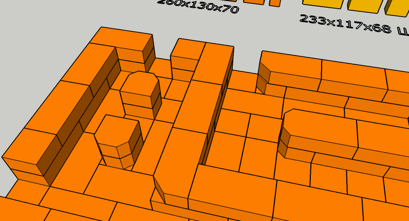

в поперечном канале имхо можно столбики и из половинок, четвертушки вышибут при прочистке.
 Размер файла:  32.86 КБ
 Просмотров:  545 раз(а)
СообщениеДобавлено: Ср 12 Апрель 2017, 06:30 Ответить с цитатойВернуться к началу
с дуру можно и ...
Ваще то там целый кирпич стояком...но возможно ты и прав. Надо расчитывать на самый худший вариант
