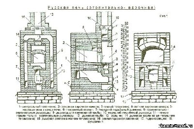

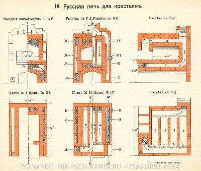

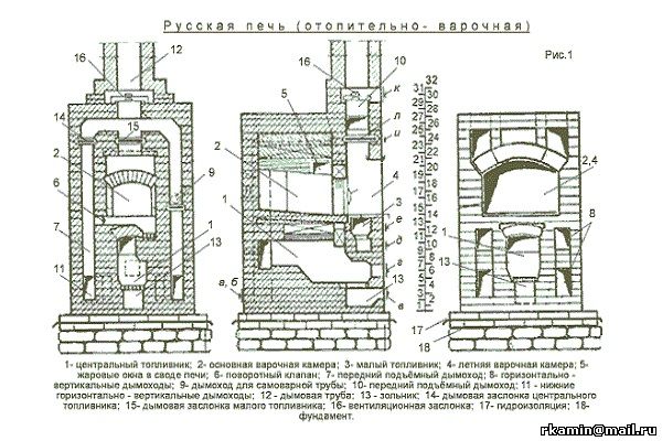

Такие полости вроде как раньше Душниками называли видел примеры такие в старых печных книгах до 30 годов . Из терминологии Душник
1) небольшое отверстие в печке для выхода тёплого воздуха в помещение после топки.
2) печной прибор, предназначенный для сообщения внутренних воздушных камер печи с обогреваемым помещением. Для этой же цели служат розетки. Обычно устанавливаются в верхних отверстиях, выпускающих нагретый воздух, изготавливаются из черного железа или меди;
3) для подвода в отступки и камеры и выпуска из них воздуха необходимо иметь соответствующих размеров отверстия. В отверстия эти принято, отчасти для придания внешнего вида, приятного для глаз, отчасти для возможности регулирования теплоотдачи, а иногда во избежание попадания сора, вставляют розетки, решетки и душники. По установившейся практике душники ставят обычно в верхних отверстиях, выпускающих нагретый воздух в помещение. Душник отличается от розетки (решетки) тем, что имеет дверку на горизонтальной оси (шарнире), открывая которую более или менее можно регулировать количество выпускаемого в комнату воздуха. Душники бывают также круглые с весьма плотно закрывающейся крышкой, надеваемой на края рамки.
Душник жаровой - называются такие душники, которые берут горячий воздух из топливника и дымовых оборотов и вводят его в помещение. Душникии эти устраивались в печах старых конструкций: назначение их — быстрая и энергичная передача внутреннего тепла печи в комнаты. Однако по санитарно-гигиеническим условиям от них стали отказываться еще на рубеже ХIХ-ХХ веков. На макетах старых видны эти полости под номером 5.
