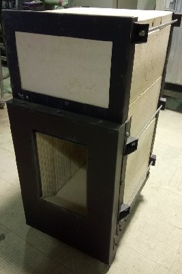

СообщениеДобавлено: Вт 26 Март 2019, 09:07 Ответить с цитатойВернуться к началу
Может уже к теме вернемся?
У меня на испытаниях есть модульная подовая топка. Разбирается-собирается насухо. Любые изменения в конструкцию делаются "на раз-два". Есть шамотные плиты из которых в течение 1 дня можно "скидать" практически любую конструкцию. Хоть "печь древних ариев", хоть "баню современных электриков".
Предлагаю предложение и одновременно спрашиваю разрешения у Евгения Викторовича:
Устраиваем на этом форуме онлайн конструкторскую сессию. Строим на базе моей топки различные варианты печей, зажигаем, оцениваем, переделываем (хоть топку, хоть конвективку), обсуждаем. Параллельно учимся применять крупноформатные модули. Я всё снимаю, объясняю, выкладываю фото и видео...показываю...Всем польза! Заодно и пространные аналогии проверим..
Евгений Викторович! Если согласны, давайте будем обсуждать вводные!
 Размер файла:  270.99 КБ
 Просмотров:  480 раз(а)
