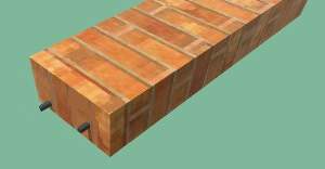

А по существу - если кто хочет прямую перемычку без использования уголка:
Ну понятно из картинки?
Можно даже дырчатый кирпич взять, чтобы самому дырки не сверлить.
Сначала на столе всё разметить, кирпича три-четыре на ребро слепить и начинать вставлять ст.прутки с резьбой на концах, кирпич слева прилепил - справа прутки задвинул, прилепил - задвинул.
Именно так, как на картинке - ниже центра кирпича.
В раствор можно (и желательно) цемента добавить - мастерок или два на ведро.
Через часов 10-20 гайки затянул (с шайбами конечно) - и готово. Сразу затягивать не надо - раствор сожмётся и перемычка горбатой станет.
При установке перемычку лучше не переворачивать вверх тормашками. Перенести так, как лежит. Ну или желание будет - сверху еще один технологический пруток вставить.

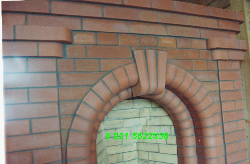

А насчет арочной перемычки мы когда-то с заказчиком спорили.
Я ему - развалит она камин. В строительных нормах давным давно было сказано, что окно с арочной перемычкой нельзя делать ближе чем 3 от угла.
Он - не развалит! У нас во всем доме арочные! (дом начала 20 века).
Выходм во двор, смотрим: ВСЕ арки с ТРЕЩИНАМИ((

СообщениеДобавлено: Пт 10 Июль 2009, 01:17 Ответить с цитатойВернуться к началу
Вова-Вова.....
Да хоть 4 арки сделай, (правда не понимаю почему их у тебя на фотке две, вижу то одну) все равно они останутся арками, и ВСЕ и ЛЮБЫЕ арки рано или поздно начинают трещать.
Как то с заказчиком разговариваем на эту же тему, говорю что дело это ненадежное, и что раньше была норма в стр-ве: арки делать только если они располагаются не ближе чем в трех метрах от угла здания. Он кричит - у нас на доме (дом царской постройки) все окна с арками и ни одна не развалилась!
Выходим на улицу, дом трехэтажный, смотрим - нет ни одной целой наоборот, ВСЕ с трещинами.
Арка - это все равно что буква "Л" из двух досок, скрепленная сверху одним гвоздем. И если опора, на которой она стоит - сама посебе не устойчива и не расчитана на горизонтальную нагрузку - все это падает.
Камин - как раз такая неустойчивая конструкция - фактически два столба с буквой Л сверху. Выход один - сделать из буквы Л греческую букву Дельта - то бишь треугольник- это стягивать столбы сверху железом (прямым горизонтальным прутом), непосредственно перед аркой.
А кладка утебя - ВЫСШИЙ КЛАСС.

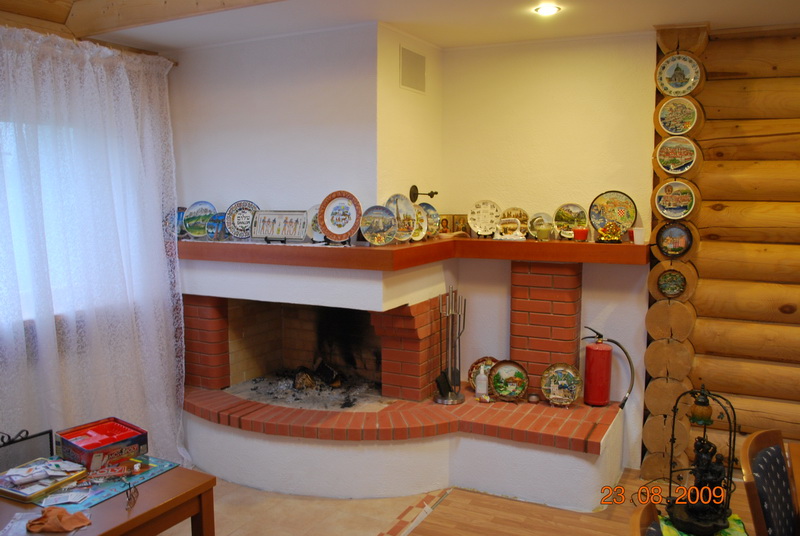

Отношение теории и практики! Smile

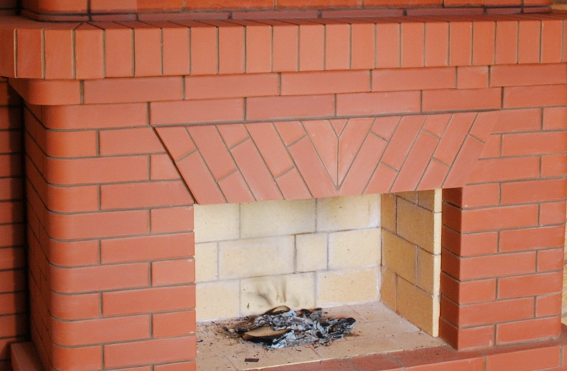

СообщениеДобавлено: Пт 28 Август 2009, 23:05 Ответить с цитатойВернуться к началу
Туда же...
PS: Е.В. как баланс белого

СообщениеДобавлено: Сб 29 Август 2009, 20:29 Ответить с цитатойВернуться к началу
Огнетушитель в тему, только дрова разгорятся сразу придётся тушить занавеску. А в общем симпатично.
