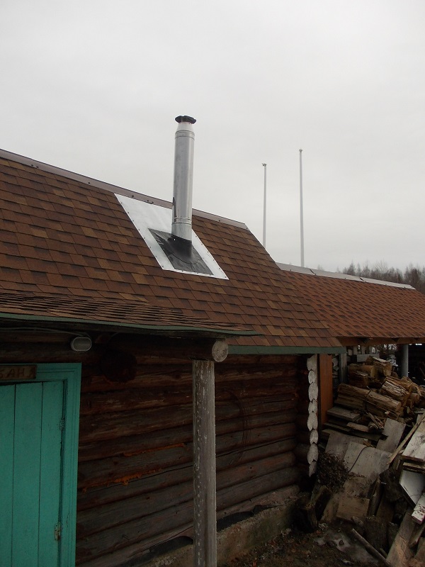

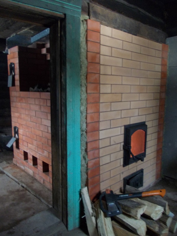

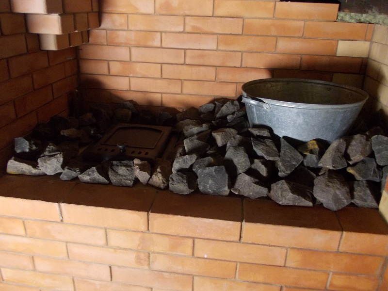

СообщениеДобавлено: Ср 24 Апрель 2019, 09:38 Ответить с цитатойВернуться к началу
Smile Деревенская каменка РАКЕТА запущена суходувы работают на ура после 10-15 минут начинают греться вода греться на плите остальные показатели и выводы будут позже обкатки.
 Размер файла:  141.13 КБ
 Просмотров:  575 раз(а)
 Размер файла:  122.95 КБ
 Просмотров:  727 раз(а)
 Размер файла:  139.62 КБ
 Просмотров:  794 раз(а)
Сообщения: 10151
СообщениеДобавлено: Ср 24 Апрель 2019, 10:15 Ответить с цитатойВернуться к началу
Суходувы конечно не в металле (?) и идут вдоль контура шамотки на ребро (?)
СообщениеДобавлено: Ср 24 Апрель 2019, 23:23 Ответить с цитатойВернуться к началу
Трубы нерж 2 мм -щиток только в пол кирпича 12 см Витебский кирпич эконом вариант.
