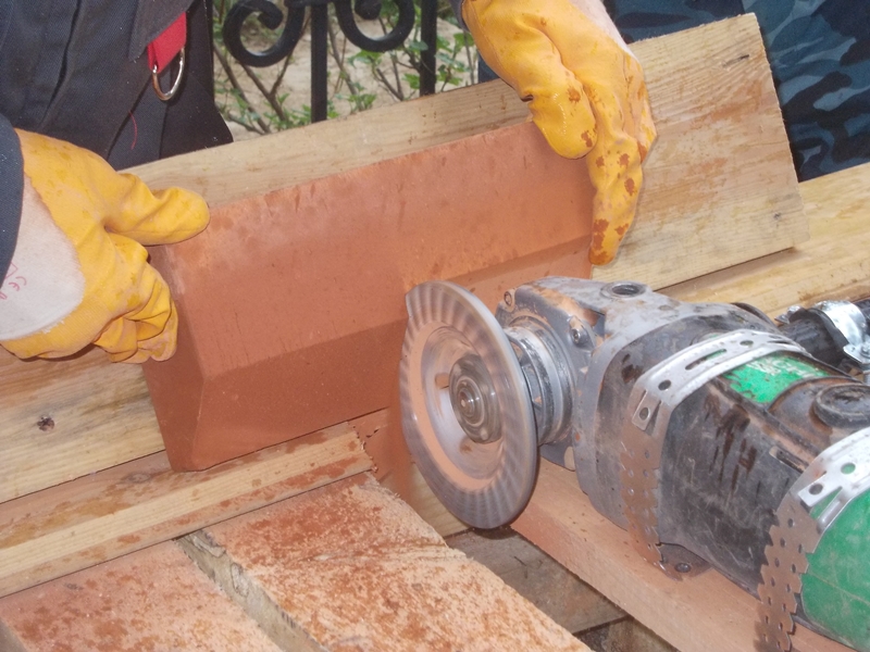

В этом году на семинаре в Костроме с ним работал структура кирпича как мел народ наждаком почти фигурный делал я даже пару домой в спб для образца взял. Может Валера с первой партии дело имел сейчас не берусь сказать его качество но вроде как на 4 с минусом тянет. Кирпичик нежный пока в тачке возили он о метал терся короче глянец местами сточился .

Когда будешь пробовать? Результаты скинь.
СообщениеДобавлено: Ср 23 Декабрь 2015, 00:08 Ответить с цитатойВернуться к началу
ок!!! но думаю результат не раньше февраля будет а если по грамотному то его надо в печи проверять как тепло пропускает -не трещит в опускных-и тд Twisted Evil Так что приговор к весне ждать надо.

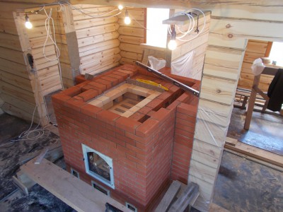

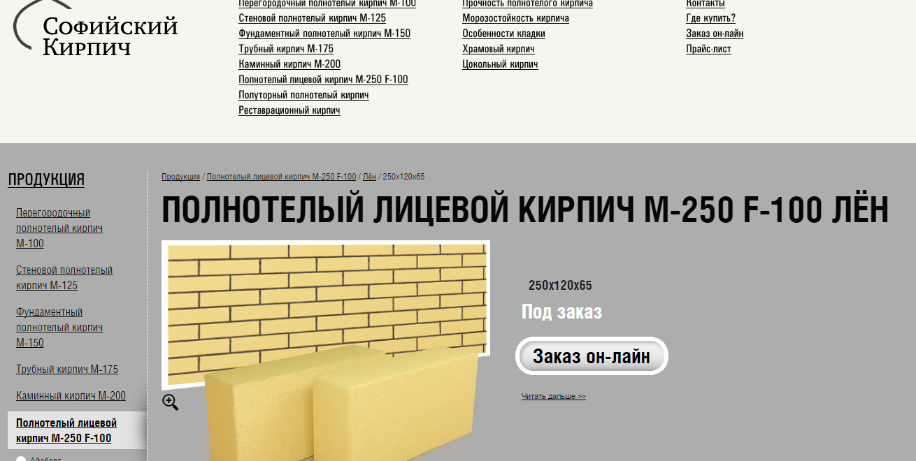

санко
Зарегистрирован: Пн 7 Апрель 2008, 21:51
Сообщения: 80
Регион: Тверская обл. г.Осташков
СообщениеДобавлено: Ср 9 Март 2016, 21:27 Ответить с цитатойВернуться к началу
А вот с таким кирпичом кто нибудь сталкивался , новинка наверно.
tel.89109300394
 Размер файла:  328.04 КБ
 Просмотров:  878 раз(а)
СообщениеДобавлено: Ср 9 Март 2016, 22:59 Ответить с цитатойВернуться к началу
а кто производитель где делают ?
Сообщения: 5874
СообщениеДобавлено: Чт 10 Март 2016, 00:03 Ответить с цитатойВернуться к началу
http://софийский-кирпич.рф/production/
...а где делают - секретятся Sad
