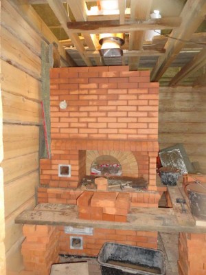

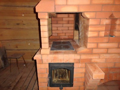

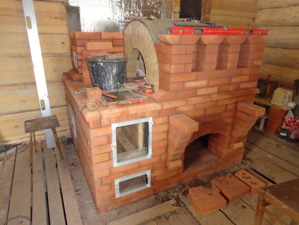

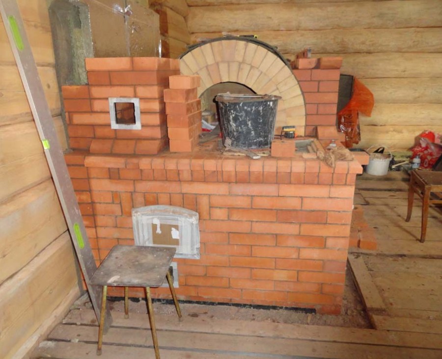

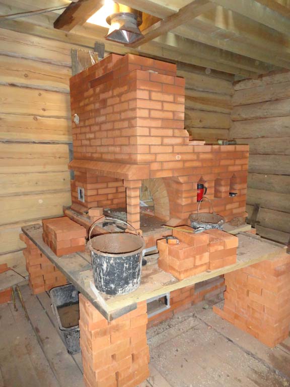

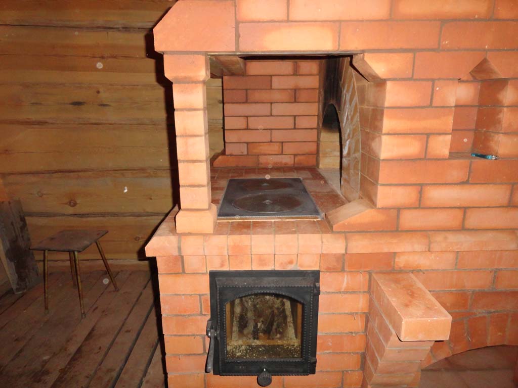

Продолжение печки... которая здесь http://forum.stovemaster.ru/viewtopic.php?t=6215&postdays=0&postorder=asc&&start=60

Сергей68
Сообщения: 855
СообщениеДобавлено: Пн 16 Декабрь 2013, 01:12 Ответить с цитатойВернуться к началу

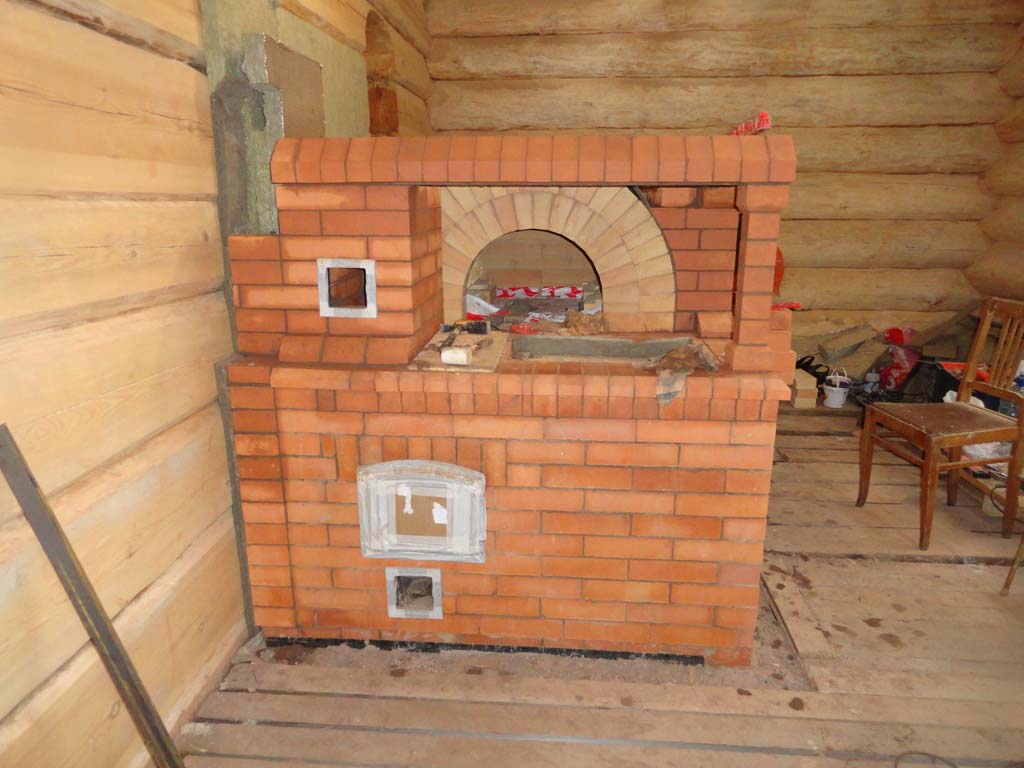

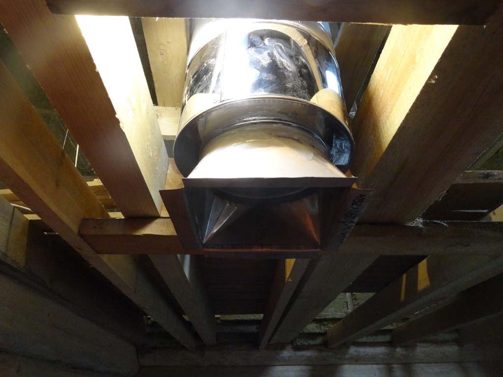

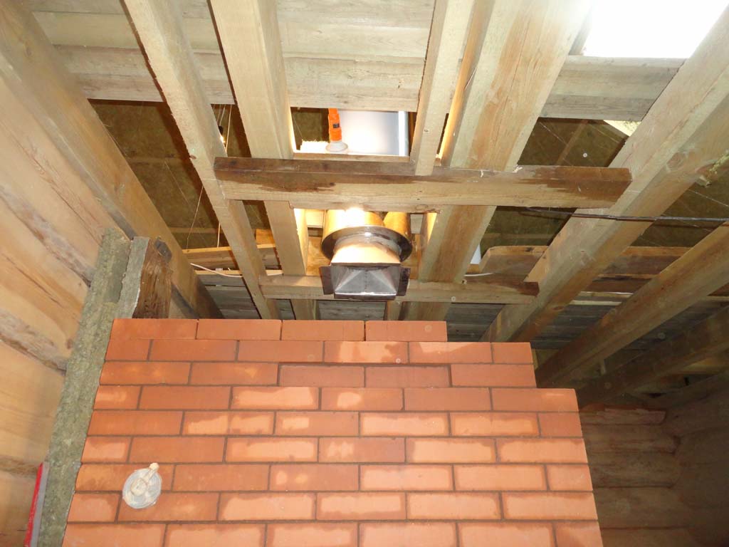

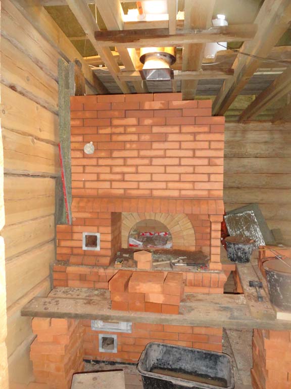

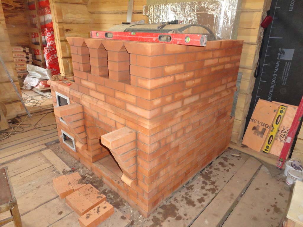

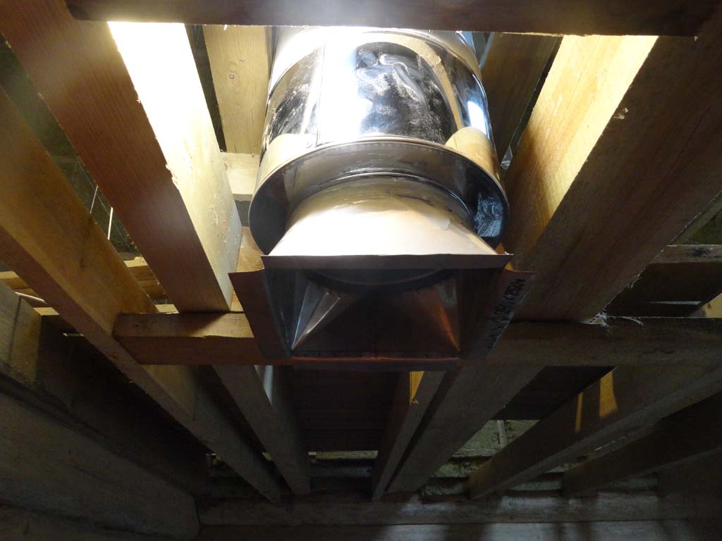

С дымоходом пришлось повозиться. Кирпичная в шестерик не входила ( расстояние между балками 480 мм.... посему пришлось воткнуть сэндвичь внутр.ф 250 мм., наружный 350 мм. , зазор между сэндвичем и балками заполнили фольгированным базальтом.

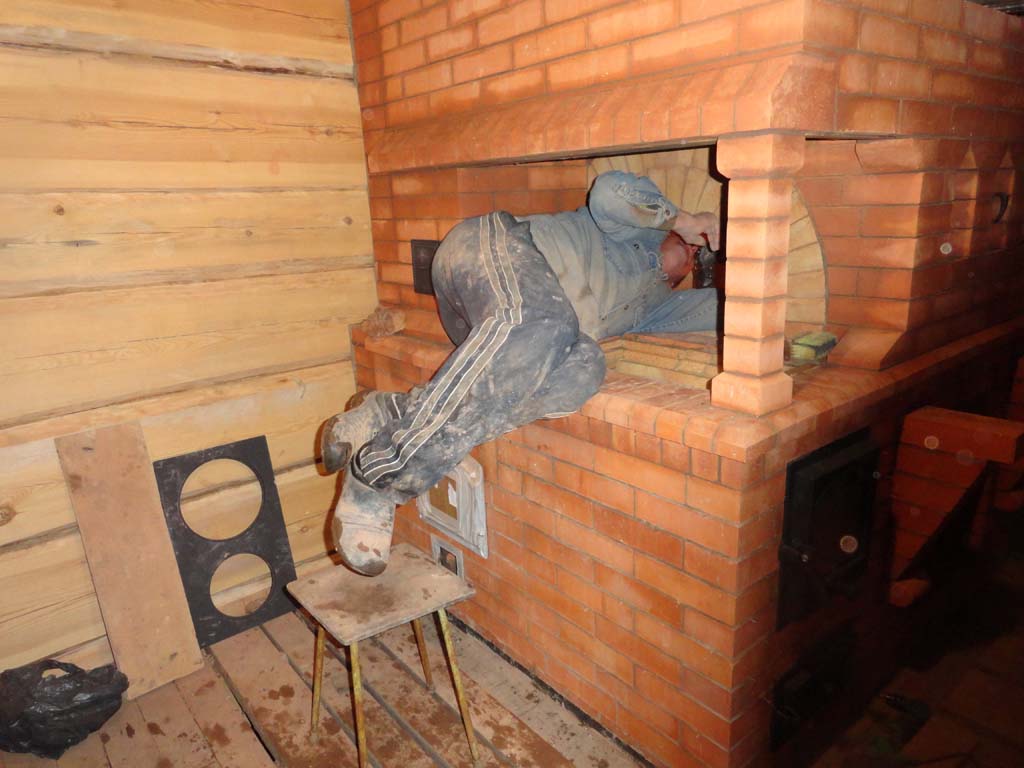

Сергей68
Сообщения: 855
СообщениеДобавлено: Пн 16 Декабрь 2013, 01:15 Ответить с цитатойВернуться к началу

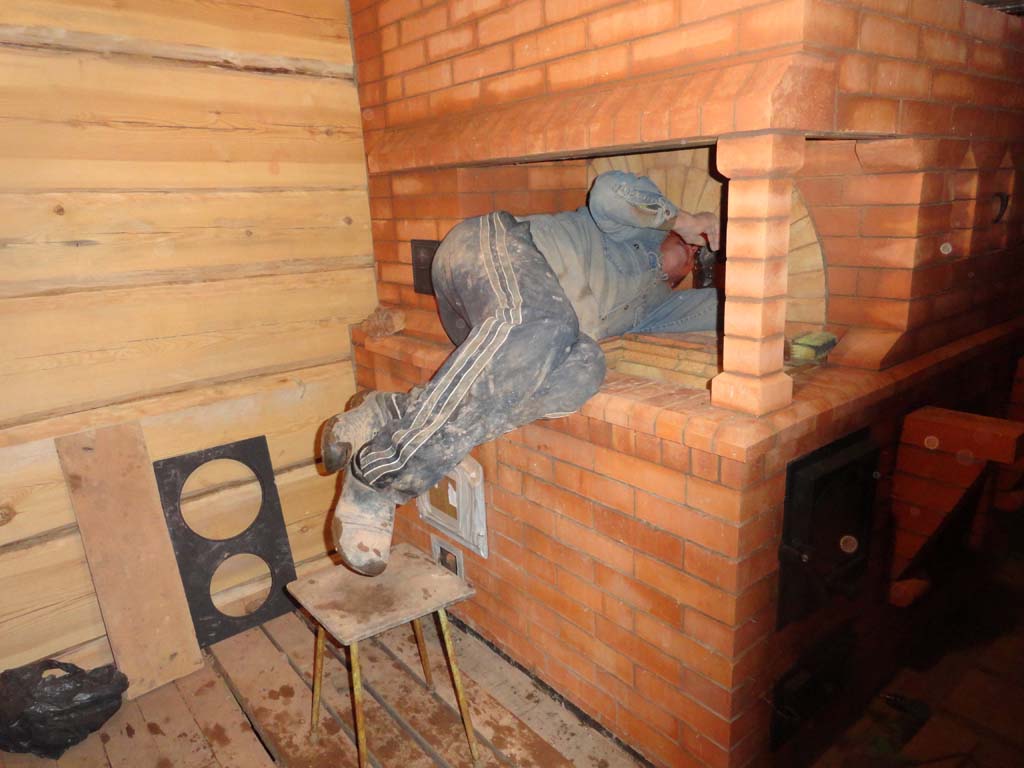

Чистим, отмываем... в неестественных позах

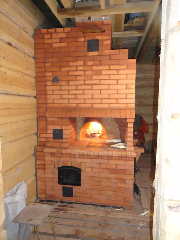

Сергей68
Сообщения: 855
СообщениеДобавлено: Пн 16 Декабрь 2013, 01:17 Ответить с цитатойВернуться к началу

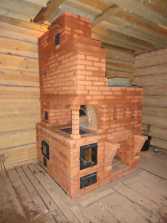

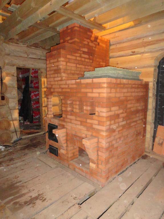

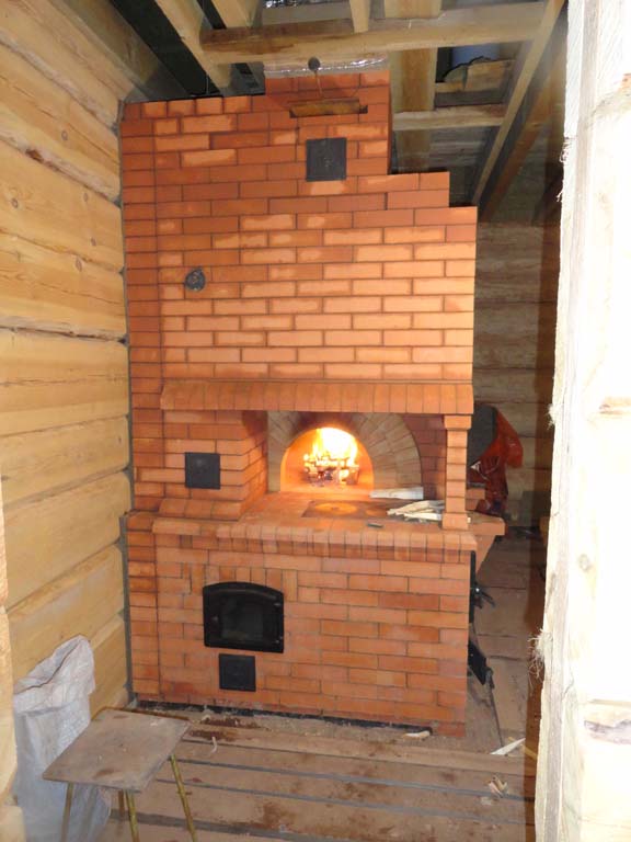

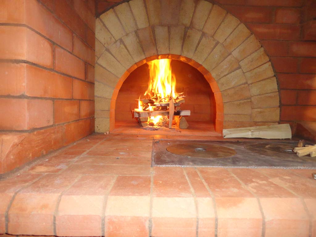

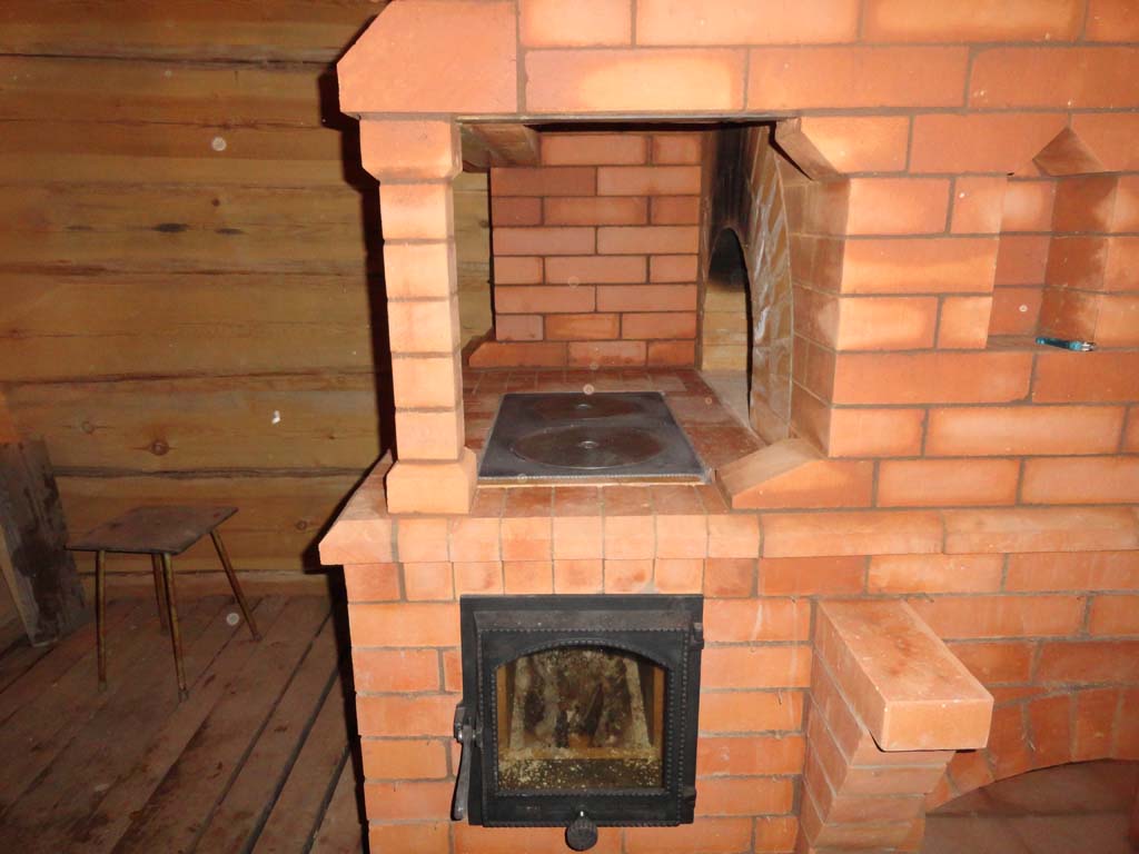

Первый огонек
8-921-743-33-53
 Размер файла:  93.81 КБ
 Просмотров:  1457 раз(а)
 Размер файла:  91.14 КБ
 Просмотров:  1059 раз(а)
 Размер файла:  76.82 КБ
 Просмотров:  1233 раз(а)

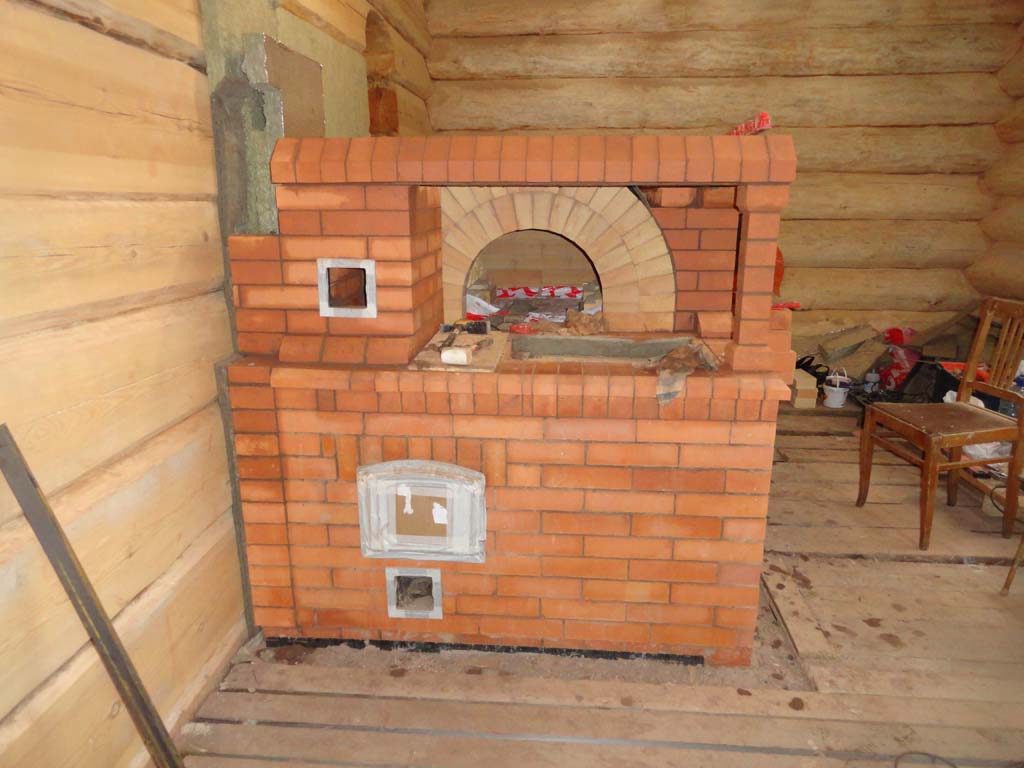

Сергей68
Сообщения: 855
СообщениеДобавлено: Пн 16 Декабрь 2013, 01:20 Ответить с цитатойВернуться к началу

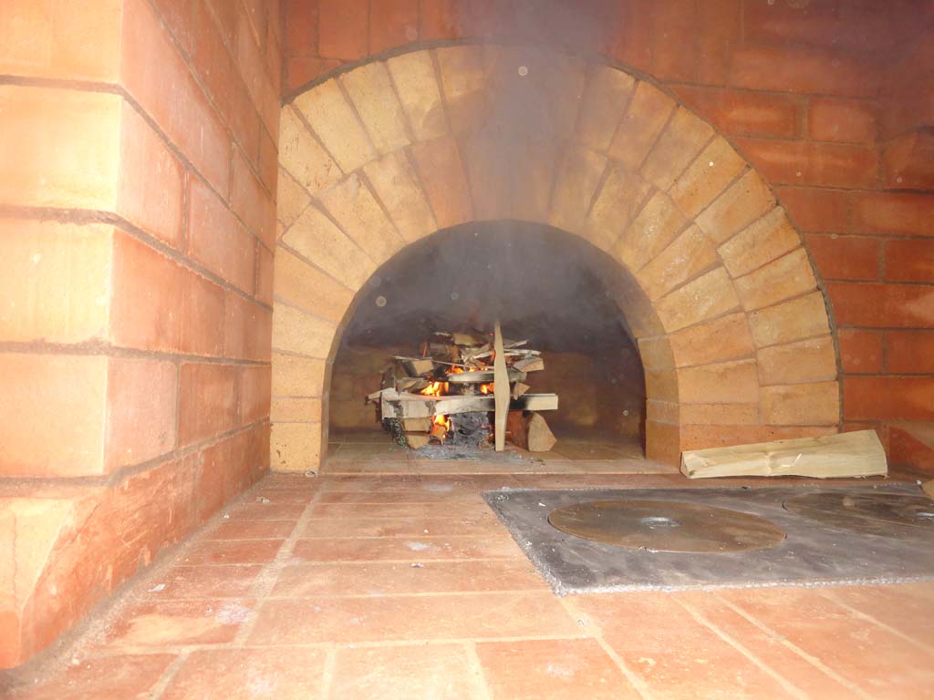

Итог
8-921-743-33-53
 Размер файла:  77.32 КБ
 Просмотров:  1264 раз(а)
 Размер файла:  95.67 КБ
 Просмотров:  1071 раз(а)
Штукатурить, красить и облицовывать плитняком... бум по весне- когда поедем туда же, строить банную.

1.Всегда были мысли о опоре как сделать ее надежной,столбик в полкирпича.По-любому там все надо армировать на уголки и д.п.,как не навредить и без потери внешнего вида.Или поэтому подстраховались убрали вес трубы,за счет сендвича.
2.Поворотная задвижка Писла,задумался об объединении их на один шток в камине(старший коллега подсказал).Что бы уйти от высокой задвижки.Но в моем случае,только начал дорастать до них, может выйти-"дай дураку х.. хрустальный,он и расшибет и руки порежет"Там столько нюансов.Фото монтажа нет.
Embarassed
3.Переход-монтажная опора с шестерика на сенвич или что то другое,кто придумал и продает или сами мастерите.И можно его на гильзование.А то я там такую трудоемкую опору,после дымосборника, за счет выступов из срезанного кирпича делаю.Времени уходит много ,а на уголок боюсь.

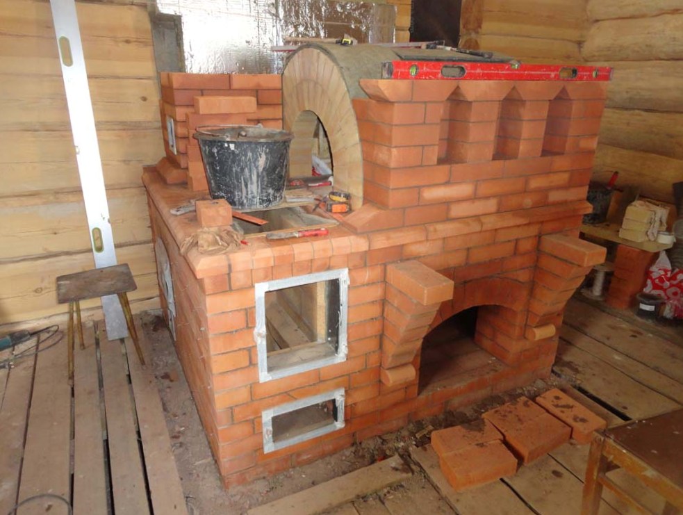

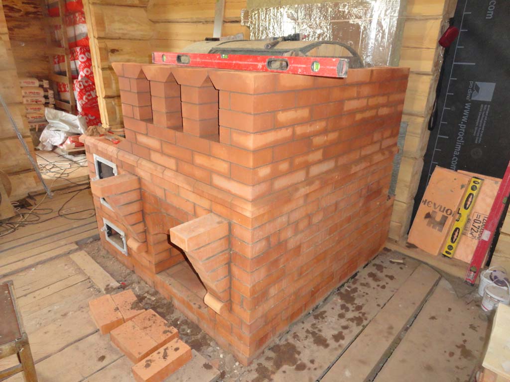

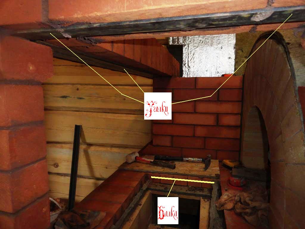

Сергей68
Сообщения: 855
СообщениеДобавлено: Пн 16 Декабрь 2013, 23:44 Ответить с цитатойВернуться к началу

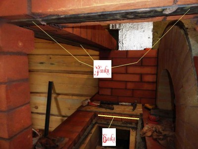

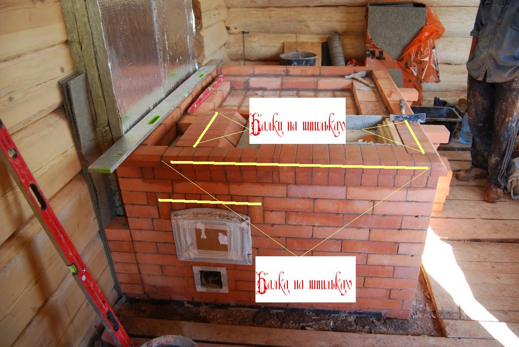

алексей голубев писал(а):
...всегда были мысли о опоре как сделать ее надежной,столбик в полкирпича.По-любому там все надо армировать на уголки и д.п.,как не навредить и без потери внешнего вида.
Немного расшифровал фоты
8-921-743-33-53
 Размер файла:  136.9 КБ
 Просмотров:  1853 раз(а)
 Размер файла:  85.83 КБ
 Просмотров:  1486 раз(а)
Сообщения: 1602
СообщениеДобавлено: Вт 17 Декабрь 2013, 08:35 Ответить с цитатойВернуться к началу
Спасибо за фото Сергей ! Интересно как стоят балочки на шпильках в проблемных местах, не проседают со временем ?
Сергей68
Сообщения: 855
СообщениеДобавлено: Вт 17 Декабрь 2013, 08:46 Ответить с цитатойВернуться к началу
Время показало, что стоят лучше чем свободные кирпичи.

Сообщения: 2372
СообщениеДобавлено: Вт 17 Декабрь 2013, 11:27 Ответить с цитатойВернуться к началу
Сергей68 писал(а):
Большое СПАСИБО Сергей.
Ваши работы, как живое руководство.
Изучаю всегда тщательно. Многие вопросы уходят.
На последних фото из сессии наконец-то увидел то , что искал - перекрытие красным поверх переда свода горнила. http://forum.stovemaster.ru/download.php?id=20160
Балочки - это всё-таки очень удобно и технологично.
Ещё раз большое СПАСИБО.
С Огромным Уважением. Юрий. Тула.
РС:
Вопросик позволю Smile Smile Smile
А балочки длинные из красного по месту собираете-стягиваете или на "столе" и потом на место кладёте?
Вопрос актуален под текущую разработку Русской с подтопком и щитком.
http://forum.stovemaster.ru/viewtopic.php?t=7598&highlight=
Сергей68
Сообщения: 855
СообщениеДобавлено: Вт 17 Декабрь 2013, 23:53 Ответить с цитатойВернуться к началу
Длинную по месту. Smile

Сообщения: 1602
СообщениеДобавлено: Ср 1 Январь 2014, 16:17 Ответить с цитатойВернуться к началу
Сергей чем вызвано решение опирать свод Р.П. на устье и зданию стену?
Иван М.
Зарегистрирован: Пт 25 Май 2012, 15:06
Сообщения: 47
Регион: Камчатка
СообщениеДобавлено: Чт 2 Январь 2014, 04:04 Ответить с цитатойВернуться к началу
тоже очень интересно)
Михаил+
Зарегистрирован: Ср 24 Апрель 2013, 17:52
Сообщения: 133
СообщениеДобавлено: Чт 2 Январь 2014, 04:10 Ответить с цитатойВернуться к началу
очень хороший вопрос. я тоже буду ждать на него ответа.
Сообщения: 1602
СообщениеДобавлено: Сб 11 Январь 2014, 17:23 Ответить с цитатойВернуться к началу
Видимо секрет.
Сергей68
Сообщения: 855
СообщениеДобавлено: Сб 11 Январь 2014, 22:22 Ответить с цитатойВернуться к началу
Видимо секрет.
Не... ну работаю я... до компа сил нет доползти.
По вопросу... просто эксперементирую, пытаюсь отработать самонесущую конструкцию горнила, на мой взгляд так лучше, да и батя говорит что надо так.
