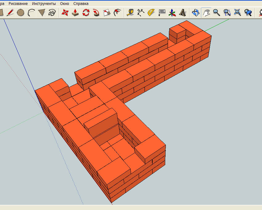

По совету "tuomob", начал изучать Скетчуп..., ну и соответственно как чайник в работе с этой программой, да и не печник я, вот что получилось, ну и примерно что мне нужно по размерам. конечно это только первые 4 ряда.Что думаете??? Smile Выложил картинкой и в Скетчуп-е тоже)

СообщениеДобавлено: Сб 31 Январь 2015, 07:22 Ответить с цитатойВернуться к началу
1. вы не печник но делать сами собрались?
2. ваш скетчуп сильно древний-6. Тут привыкли к минимум 8.
3.вы начали без учета футеровки что нехорошо.там где топливник должно быть 2.5 кирпича
4. вы таки привязаны к трубе и перегородкам.. готовы ли вы в случае необходимости перегородку переносить немного туда -сюда.? Я так понял там простые каркасные конструкции. Отмерьте с помощью отвеса и рулетки расстояние от центра дырки под трубу и этой передней перегородкой.
Я б советовал перегородки вообще игнорировать(ту что со спальней придется сразу снести) а после стр-ва просто подстроить их под печь ибо есть опасность что ваша передняя перегородка окажется вне печи.(рис)
