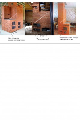

Вы уж извините, Анатолий Александрович, но сами напросились.
Я тоже считаю, что учить людей как неправильно строить печи и камины противоречит здравому смыслу.
1. Для 30 -летней практики выполненных работ слишком мало.
2. На фотографиях работ видно, что все они выполнены разными людьми (не прослеживается стиль мастера).
3. "Старообрядческие" методы кладки. Перевязки швов какие-то левые. Непродуманность конструкций. Тяп-ляп.
4. Это отработанные конструкции, которые Вы и продаете в качестве готовых проектов? Ни хрена себе!!!
5. Камины Вы вообще не умеете делать. И не морочьте голову людям.
6. Это Ваше личное суждение, что Вам благодарны люди. За такое не то, благодарности, по матушке слать надо.
7. Фотографии работ не Ваши. а скорее всего Ваших учеников. И выполнены работы очень посредственно. А если действительно Ваши, то позор на вашу голову. Считайте, что Вы ничему и не научились за свою 30-летнюю практику. Пызор какой-то.
Склал, наклал.... Еще и наложил (в штаны). Не позорьтесь, право.
Фото Ваших лучших работ прилагаю... Для увеличения фото нажмите на +

Виталий, Вы понимаете смысл нами написанного:
1. у нас на сайте не размещено ни одной фотографии с нашей работой –мы не себя рекламируем, поймите.
2. эти работы выполнены разными людьми, которые приобрели у нас проекты;
3. приведите пример непродуманности конструкций наших печей, каминов.
Учитесь правильно разговаривать по-русски или справьтесь у знающих людей: печь представляет собой кладку кирпичей, поэтому этот процесс называется кладкой. А слово «возводить» применимо к зданиям.
Необъективность и неправдивость в суждениях –это нехорошая черта характера человека и она сказывается на его жизни.

По пункту 2: Приобрели у Вас проекты и сделали все не так? На фото все видно. Это я так "по верхушкам" прошел.
По пункту 3: Смотрите фото с Вашего сайта. Опять же все видно. Где продуманность-то. Как могла быть шведка без футеровки. Вы чего? На кой ляд такая печь, если два месяца топка развалится.
Ваша фраза: "За 30 с лишним лет работы я столько склал печей, обучил людей и сделал проектов, что мне абсолютно безразлично Ваше мнение"

Виталий, про футеровку: Вы видели когда-нибудь малые отопительные печи, которым 80 и более лет. Они если и стали разрушаться после этого периода эксплуатации, то только от сгнившего фундамента (в то время не было бетонных фундаментов). А если у Ваших печей с малыми топливниками появляются трещины в кладке, то эти печи не той головой и не теми руками делались. Технология приготовления раствора из карьерной глины и технология кладки печей консервативны. Замечено, что чем большее возраст печи, тем качественное ее кладка. Применение каких-то других технологий и материалов сказались на работах современных печников далеко не в лучшую сторону. Мы (ООО «Мастер») достаточно переклали таких печей.
Футеровке, согласно СНиП подлежат:
1. печи, которые будут эксплуатироваться в режиме длительного пользования;
2. печи, работающие на высококалорийном топливе (каменный уголь, дизельное топливо, газ);
3. большие бытовые печи, мощностью свыше 3000 Ватт;
4. жаровые камеры русских печей для внутреннего запаса тепла при приготовлении пищи и другие подобные печи;
Нарушение этого условия приводит к плохой теплоотдаче печей из-за малого количества дров одновременно участвующего в горении в связи с малым топливником.
На публикацию Селивана Виктора по трубам «В Ваших многофункциональных комплексам труба сечением в кирпич на несколько очагов-это о многом говорит.»: если заказчик не собирается топить все топливники одновременно, то в наших проектах содержаться порядовки с одноканальной трубой того сечения, которое требуется для самого большого топливника в комплексе. Применение трубы большего, чем нужно сечения, приведет у дымлению в составе печного комплекса печи с самым малым топливником (в каналах большого сечения газы двигаются медленно и остывают не дойдя до трубы –закон физики). В этих проектах содержаться порядовки с двухканальной трубой с соответствующими сечениями каналов для каждого элемента комплекса в том случае, где условием заказчика является одновременная топка нескольких печей.

Виталий Кострюков Добавлено: Пн 16 Март 2015, 14:59
«2. На фотографиях работ видно, что все они выполнены разными людьми (не прослеживается стиль мастера).
3. "Старообрядческие" методы кладки. Перевязки швов какие-то левые. Непродуманность конструкций. Тяп-ляп.»
Ваши вопросы по фотографиям остались без ответа –отвечаем.
Это первые печи наших учащихся.
1. Первая фотография слева. Делали в Швеции. Правомерно замечание по совпадению вертикальных швов кладки. Но мы не имеем возможности поправлять учащихся во время работы.
2. Согласно СНиП топочная дверка печей должна быть на 5-6 ряду кладки, считая от уровня чистого пола. Уровень установки поддувальной дверки не лимитируется СНиПами и зависит от вида и конструкции печи. В средней фотографии печи сдвиг кирпича на 30 мм. сделан для создания опоры под колосник и это лучший вариант на наш взгляд прочной его опоры.
3. На правой фотографии боровок, который выполнен согласно СНиП двумя рядами кладки (между перекрытием топливника, т.е. боровком и потолком -больше 1,5 м.), а значит то, что Вы говорите «отвалится», прочно находится на нижележащей кладке всей поверхностью.
