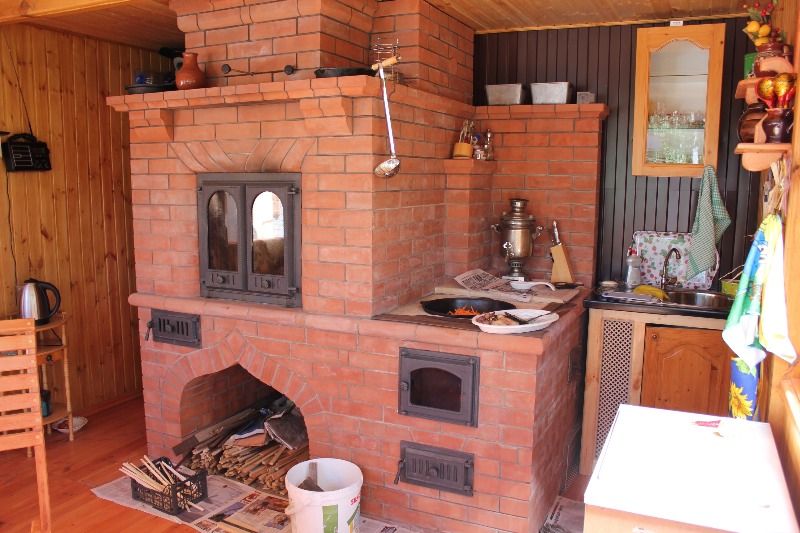

Добрый день! Подскажите пжл, решил себе построить еще одну печь, основное направление это прогрев летней кухни в холодное время, понравились проекты из данной темы с хлебной камерой, главный вопрос такой, есть варианты с подом и дверкой квадратной, допустим 40х40? Цель такая чтобы использовать для блюд долгого томления, псарня на дворе, хотелось бы бульоны в ведрах в печи на ночь оставлять. Или же этот процесс можно в топке снизу изобразить, оставив хк без изменений?
Для выпечки печь уже есть, делали с печником немного пользуясь картинками с данного ресурса, но и новая не помешает, думаю что дров там гораздо меньше уходит, раз объем меньше намного

СообщениеДобавлено: Пн 4 Сентябрь 2017, 22:08 Ответить с цитатойВернуться к началу
Ответы на вопросы не получил, пол печи уж собрано, а вопросов стало больше)
Топка с духовкой по белому из шамота, но с задвижкой для вентиляции и возможности растопки на горячую для чистки стенок от запахов. посмотрим что получится.у меня все под приготовление еды заточено

СообщениеДобавлено: Пн 4 Сентябрь 2017, 23:45 Ответить с цитатойВернуться к началу
Красный кирпич тоже на мертель кладешь? Зазоры между огнеуопрным и красным не видно!!! Он есть?

СообщениеДобавлено: Вт 5 Сентябрь 2017, 20:01 Ответить с цитатойВернуться к началу
Зазор между шамотом и красным есть небольшой, примерно 2-3 мм, базальт не прокладывал, с ним один хрен распирает вокруг дверки, предыдущий опыт подсказал. Вся кладка из шамотной глины.
Вопросы каждый день, вчера вот думал два канала из топки в подвертку и в дымосборник, а сегодня с печником решили что и сзади духовки карман пускай будет, по типу дымосборника, незнаю как правильно называется) фото приложил
Печник впервые такую печь ложит, в прочем как и прежнюю, каждый день спорим.
Критику принимаю, печь отопительная и должна быть заточена на блюда долгого томления, бульоны/каши, также хочу предусмотреть задвижку на духовке.
Пока парюсь над основной проблемой- незнаю будет ли очищаться снаружной стороны от сажи, переживаю что со временем ухудшиться теплопроводность внутрь камеры..

СообщениеДобавлено: Вт 5 Сентябрь 2017, 22:28 Ответить с цитатойВернуться к началу
Отпускные каналы смотрю не футерованы. Зазоры нахрен не нужны.
Кладка на мертель и кирпич по ходу полусухого прессования похожий на Кострому.
Во земляки чудят.

СообщениеДобавлено: Ср 6 Сентябрь 2017, 08:02 Ответить с цитатойВернуться к началу
В чём чудо то? У меня по такому же принципу печь уже есть сложеная, ничего не развалилось, работает как надо.
По принципу работоспособности есть что сказать?

СообщениеДобавлено: Чт 7 Сентябрь 2017, 23:06 Ответить с цитатойВернуться к началу
Раз одна печь по такому принципу есть и всё прекрасно работает ,ничего не разваливается не трещит,зачем тогда тут вопросы задавать,фото выставлять.
Меня лично смущает:
1. Кладка всей печи на мертель. (кладку красного на гпс нужно делать).
2.Зазоры всё же не менее 5 миллиметров необходимо делать.(личный опыт) иначе печь рвёт.
3.Опускные каналы всё же лучше футеровать от резкого нагрева появляются трещины .тоже самое что и пункт 2.
4. Кирпич полусухого прессования для строительства печей без шамотного сердечника не пригоден.
ИМХО

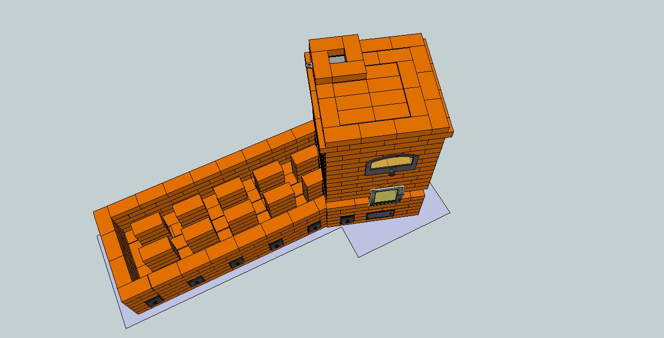

СообщениеДобавлено: Чт 18 Январь 2018, 11:58 Ответить с цитатойВернуться к началу
Разве прогреется лежанка при такой конструкции?
 Размер файла:  266.49 КБ
 Просмотров:  755 раз(а)
СообщениеДобавлено: Чт 18 Январь 2018, 12:25 Ответить с цитатойВернуться к началу
насколько помню это была модель с 2-х ярусной лежанкой, тоесть внизу колпак, перекрытие и обратно по горизонтальному каналу

Александр Володин
Сообщения: 791
СообщениеДобавлено: Чт 18 Январь 2018, 15:32 Ответить с цитатойВернуться к началу
Не, эта не двухъярусная, тут только перекрыша отключена.

Сообщения: 6706
СообщениеДобавлено: Чт 18 Январь 2018, 17:35 Ответить с цитатойВернуться к началу
A.N.Volodin писал(а):
А как тогда там дым циркулирует -если нет горизонтального канала?
Александр Володин
Сообщения: 791
СообщениеДобавлено: Чт 18 Январь 2018, 17:41 Ответить с цитатойВернуться к началу
Very Happy не знаю. Это надо спрашивать у того, кто пользуется. Колпак, однако. По теории СДГ должен горячими газами заполняться, а как на практике...?
