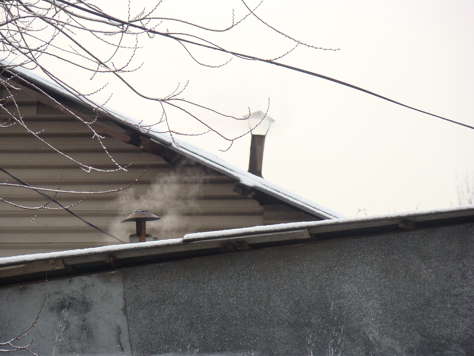

Ведь, по моему мнению, самое главное для печей в России сейчас отсутствие пахучих дымлений из трубы при растопке и суточное постоянство теплоотдачи.
А что за пахучие выделения? Если не жечь покрышки а дрова, то вроде и не очень заметны эти пахучие дымления.
КПД и СО это для европейцев. КПД и СО должно интересовать россиян не меньше, чем европейцев.

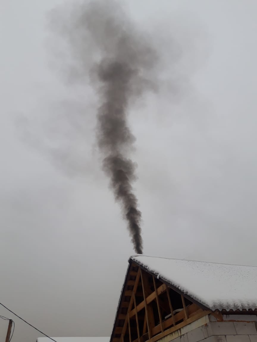

Но при пожаре дым опасней - люди могут потерять сознание при первом же вдохе.
*А насчет запахов дымления из трубы - это как у кого.
У Вас, наверно, печь хорошая и топите аккуратно. А у иных соседей по-разному. Very Happy До мордобоя доходит.
Ну а в США дым и запах из трубы контролируют официально - это хуже СО, который недавно вообще не нормировали. В отличие от Европы.
