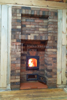

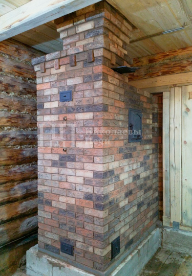

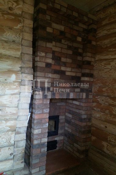

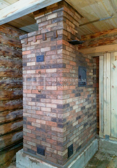

Вот эта печь, на мой взгляд, вобрала в себя все самое лучшее. Уже почти 8 месяцев эксплуатации это подтверждают. Заказчик очень доволен, я тоже. Каждый месяц звонит и благодарит. А что нам, печникам еще надо?..

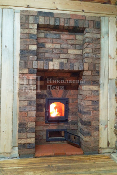

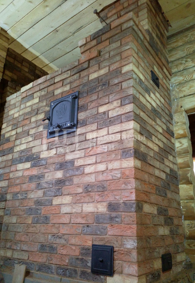

А вот ее младшая сестра. Портал глубже и до самого потолка, так попросил заказчик. Да и печь на 0,5 кирпича длиннее.
Кирпич Донские Зори, Шереметьево.
