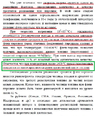

Хельм писал(а):
Простая модель. Возьмём спиральный ТЭН на трубке условно на пять киловатт и поместим его в некий не продуваемый объем из кирпича с тем, чтобы в этом кирпичном объёме накопить тепло за пять часов, которое после выключения ТЭНа будет отдаваться в условное помещение с расходом 1кВт час в течении оставшихся 19 часов. Целевое применение(ЦП) этой модели похоже на то ЦП, которое обычно должно быть у нормальной теплоёмкой печи. При этом увеличение количества кирпича либо снизит эффективность этого условного прибора, либо появится необходимость в "натопе". Но если всё учесть, то модель рабочая и никаких проблем. Хельм еще десять лет назад топил за то, что ядро следует максимально перегревать для накопления, а уж удержание этого тепла для дозированной выдачи во вне достаточно примитивная техническая задача, не говоря уже о герметичности, рисками потери которой многие "специалисты" пугают несведущих читателей.
Но почему-то принята другая инвалидная модель, когда этот условный пяти киловатный ТЭН начинают дополнительно обдувать воздухом для того, чтобы этим воздухом перенести тепло из основного очага и нагреть некую дополнительную(а в реальности балластную) массу которая если и играет роль, то только для отчёта и для успокоения собственной совести, но никак не для отопления.
Так в "ракетной" теории и выступают прежде всего против обдувания "условного ТЭНа" (расхода тепла от горения) до полного завершения процесса горения!
А передачу тепла теплообменнику ведут с использованием физики (увеличения веса горячего газа по мере его охлаждения) в опускном(ых) канале теплообменника...
Используя при этом такую недостижимую для печников возможность как смешение горючих газов с воздухом (создание газовоздушной топливной смеси ГВС) в смесительной камере и сжигание подготовленной ГВС в камере сгорания (райзере)... Именно для этого и необходимо разделение горения на фазы (генерация горючих газов и горение ГВС)...
При этом экономический эффект подобного горения заметно превышает прямое (печное) сжигание дров...
превращая дерево в древесный уголь или в воздушный (генераторный) газ, много процентов теряют из тепло-производительности исходного материала, но практически выгадывают в деле пользования топливом, потому что получают возможность при сжигании полученных продуктов достигать таких температур, каких само дерево, прямо сгорая, вовсе не может давать. (Менделеев т.11, стр. 373)
Хельм писал(а):
Абсолютно все научные формулировки говорят об абсолютном техническом превосходстве именно первой модели. Другое дело то, что разные разработчики в силу разных обстоятельств не смогли найти и подобрать конкурентоспособного способа выжимки и локализации этого излучения от дров так, как будто это не дрова, а бинчотан с самой первой минуты или даже ТЭН. Но как так можно заворачивать эту неудачу прошлых лет в обертку успеха рядом с тем, что такой способ всё-таки найден, Хельму это не понять.
И если уж и иметь в виду чистоту горения, то именно максимальная локализация излучения в широкой области, создание обширного, объемного факела лучше всего отвечает задачам завершения окисления тех компонентов, которые больше всего норовят ускакать не засвеченными. Тут и скорость движения потоков работает, и направление, и взаимное переизлучение объёма факела внутрь себя, и пассивная подсветка нагретых и излучающих поверхностей. Всё это без труда создаётся даже тем скудным материально техническим инструментарием, который люди имели несколько тысячелетий назад, не говоря о современных знаниях и материалах.
Максимальная выжимка горючих газов возможна только при использовании скоростного высокотемпературного нагрева измельченного (подготовленного) древесного топлива (например пеллеты) и достигается подачей в зону пиролизации небольшой партии топлива, что согласитесь никаким типтопам не под силу...
 Размер файла:  627.2 КБ
 Просмотров:  333 раз(а)
А передачу тепла теплообменнику вести с использованием физики (увеличения веса горячего газа по мере его охлаждения) в опускном(ых) канале теплообменника...
Выступать можно за что угодно, а уметь это делать при этом, или хотя бы приблизительно понимать как это делать, тут уж работёнка другая и посложнее. Лозунги это одно, а конкретные дела это другое. При этом Хельм ни разу не видел подобным образом расставленных акцентов за авторством субъектов "ракетной теории
Про, то, что увеличение массы газа помогает отдать тепло так или иначе Хельм себе голову не забивает. Для этого есть специалисты по этим хитростям и их достаточно много. Хельм не может понять только одного - для чего гнаться за одиннадцатью заведомо пустыми стульями, если из одного конкретного стула торчат нужные ценности? Достал из этого стула то, что тебе надть, и остальные одиннадцать прихватить с легкой руки.
Чиво, чиво, а уже эта проблема вполне себе решается в одном единственном месте. Решается эта проблема с помощью определённого выбранного фундаментального подхода стоящего на основании законов движения газов с непрерывно и быстро меняющимися свойствами достаточно просто. Нужно эти законы уловить и оседлать, описывать необязательно, так как это только время терять. Вторая камера нужна для продолжения реакций в самом начале, когда факел трудно укоротить, или для тех случаев, когда кочегарные работы неизбежны, при непрерывной подаче. И еще одна необходимость может быть - если нужно более мощное устройство, а дополнительный объем в узле топтоп будет негативно влиять на ряд процессов и на газораспределение. Тогда переносим факел дальше, при этом никаких проблем с тем, чтобы топтоп работала как генератор газа или полугаза нет совершенно.
Последний раз редактировалось: Хельм (Чт 13 Август 2020, 13:16), всего редактировалось 3 раз(а)
