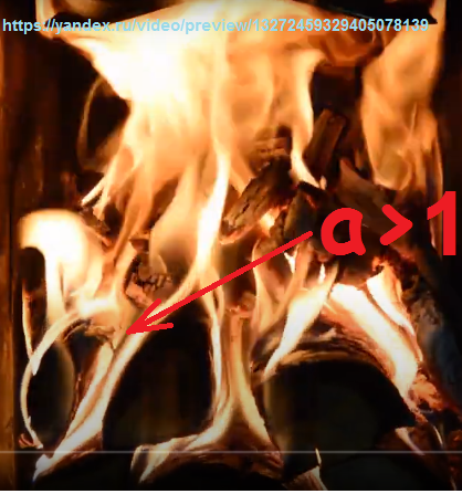

demin_c писал(а):
Мне думается, что всё зависит от избытка воздуха. Если подавать много воздуха, то всё может сгорать вблизи дров с высокой температурой, как в горне без видимого пламени. Если мало, то может не догореть даже в трубе, как в паровозе. Поэтому и в канале (вернёмся к теме) после топки могут появляться пламена, тут тоже всё зависит от избытка воздуха.
Да, от избытка воздуха.
Вот на фото между горящими (раскаленными снаружи) поленьями располагается щелевая микротопка с альфа больше единицы.
https://yandex.ru/video/preview/13272459329405078139
В микротопке "горит" поток воздуха между пристеночными слоями пирогазов, весь не вырабатывается и (в обедненном кислородом виде) идет на горение пирогазов в следующей микротопке.
Если мы дунем в дрова дополнительный воздух, то пламена над дровами исчезнут (укоротятся), в "пламенном пространстве" над закладкой дров теплонапряженность станет равной нулю, поскольку там ничего не горит (хотя дымовые газы раскалены).
Если мы перекроем воздух, то пирогазы, продолжая выделяться в раскаленных "топках и микротопках", заполнят всю закладку дров, всю топку и даже трубу. В "пламенном пространстве" над закладкой дров теплонапряженность опять станет равной нулю, поскольку там ничего не горит.
То есть пламена над дровами (и пламена в дымовом канале) могут возникнуть, думаю, лишь при вполне определенных альфа в топке (скажем, условно 0,2-5).
Поэтому тема и переключилась именно на теплонапряженности в топке в связи со стахановскими паровозами, поскольку ни Вад, ни Владимир Спб не могут представить топочные процессы без термина "теплонапряженность" (даже при отсутствии его однозначного понимания).

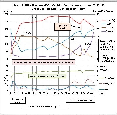

...только потому, что я привык закрывать вопросы, а не только ставить, а также делиться всем, что нахожу... 1932 год:

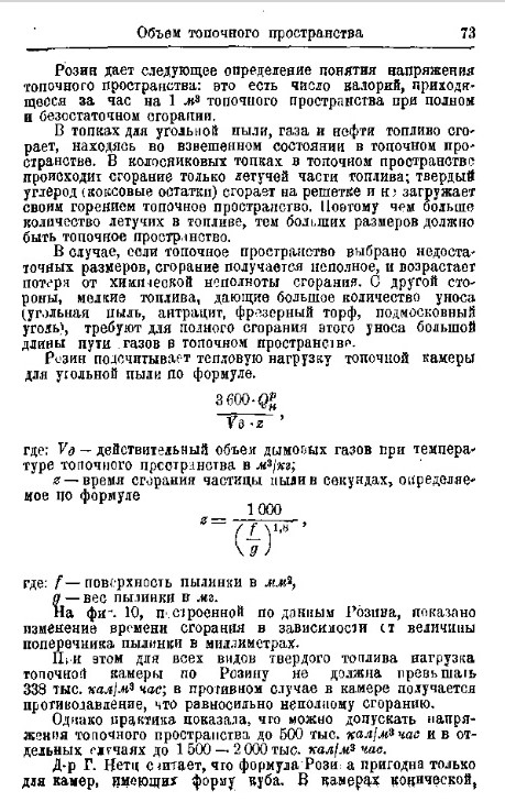

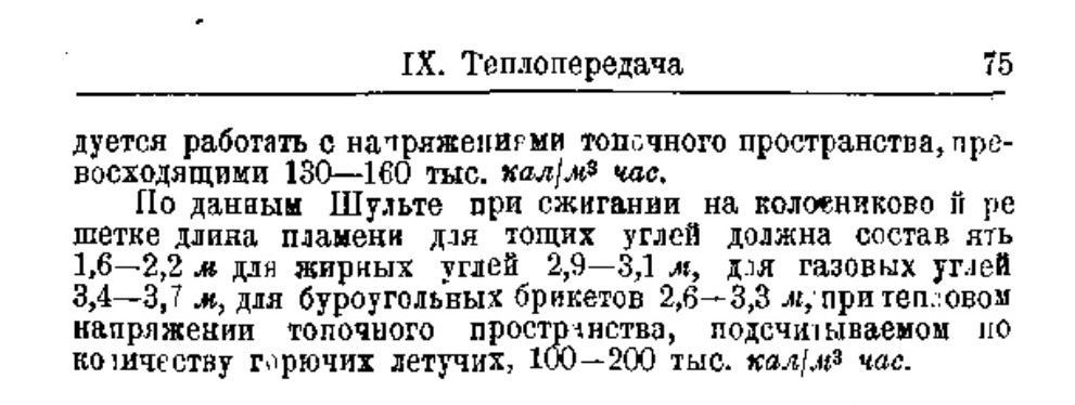

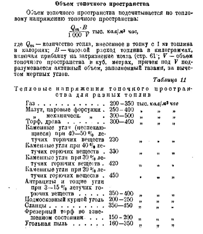

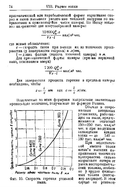

 Размер файла:  98.04 КБ
 Просмотров:  158 раз(а)
 Размер файла:  99.03 КБ
 Просмотров:  159 раз(а)
 Размер файла:  155.7 КБ
 Просмотров:  132 раз(а)
 Размер файла:  146.45 КБ
 Просмотров:  135 раз(а)
Vad
Сообщения: 3003
СообщениеДобавлено: Ср 3 Апрель 2024, 09:40 Ответить с цитатойВернуться к началу

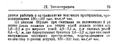

...и несколько ориентировочных цифр, которые важно знать проектировщикам бытовых кирпичных дровяных печей и топок - вместе с пояснениями, откуда они вообще взялись...
Опускать теплонапряжённость пламенного пространства ниже 150 кВт/куб. м/ч - вероятно, уже совершенно бессмысленно, а верхний предел можно обозначить в 500 кВт/куб. м/ч.
При этом минимальная цифра = реальной теплонапряжённости горнила русской печи, а максимальная = реальной теплонапряжённости топок большинства обычных паровозов, но без малейших попыток форсажа.
И именно так сочинялись печные ОСТы и ГОСТы: давайте примерно прикинем бытовой масштаб по предыдущему промышленному опыту и по измерениям перед трубой.
А вовсе не по тому, горит что-то над дровами или не горит: "пламенное пространство" и "топочное пространство" - это полные синонимы.
Соответственно, самая просторная бытовая дровяная топка оптимальна для избытка воздуха около двойки вместо традиционной тройки, а вот топка самая тесная изначально требует заметно больше тройки потому, что на старте переполнена дровами.
И соответственно, для традиционной, но стабильной тройки - оптимум гуляет примерно от 250 до 350 кВт/куб. м/ч, но ГОСТовских 400 практически не достигает... если не планировать коптильню или пламя в первом канале конвективки...

Кольчугин писал(а):
Так ведь и ставилась задача приблизить качество сгорания бытовой маломощной установки к качеству сгорания промышленной топки, но с огромной экономией ресурсов и пространства...
Напомню ещё раз: всю историю теплотехники дровяные промтопки работали с избытками воздуха меньше полутора - при объёмных теплонапряжённостях, вполне сравнимых с бытовыми.
