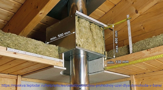

Сообщения: 6499
СообщениеДобавлено: Пт 31 Июль 2026, 12:12 Ответить с цитатойВернуться к началу
Здесь всё правильно сделал Теплодар?
 Размер файла:  381.29 КБ
 Просмотров:  211 раз(а)
Pe4nik
Сообщения: 575
Регион: Шарья
СообщениеДобавлено: Сб 1 Август 2026, 19:50 Ответить с цитатойВернуться к началу
Там даже не коалиновая вата, если еще сендвич паленый - опасно!
В кровле никакой изоляции. Shocked
С уважением! 8 91О 951 О7 О7
печник-смирнов.рф
Сообщения: 6840
СообщениеДобавлено: Пн 3 Август 2026, 06:19 Ответить с цитатойВернуться к началу
Разделка должна пройти через кровлю. Не базальтом -а ватой МКРР-130. В районе чердака сделать дополнительный третий контур - чтобы не было перегрева в районе разделки. Известны случаи -что именно в этом месте происходит перегрев сэндвича и базальтовой и прочей изоляции вокруг -приведшие к пожару. Из за локального в одном месте

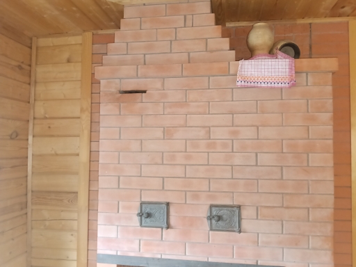

Сообщения: 6062
СообщениеДобавлено: Вт 22 Сентябрь 2026, 00:35 Ответить с цитатойВернуться к началу
Ещё "нарисовался" вариант разделки потолочной: Shocked
сам испытал культурный шок
 Размер файла:  110.27 КБ
 Просмотров:  151 раз(а)
Pe4nik
Сообщения: 575
Регион: Шарья
СообщениеДобавлено: Вт 22 Сентябрь 2026, 10:41 Ответить с цитатойВернуться к началу
Я как то в 90х перекладывал, там разделка снаружи обычная по четверти на расширение, а внутри без заполнения, такую воронку сделали.
Там уже доски в перекрытии почернели, хозяева дым почуяли.
печник-смирнов.рф
Сообщения: 6062
СообщениеДобавлено: Вт 22 Сентябрь 2026, 11:51 Ответить с цитатойВернуться к началу
Всё-таки "воронка" и "пирамида" Confused несколько Sad отличаются по конструктиву... :hi
